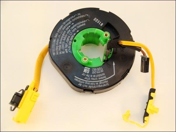

Har nu demonterat släpbandskontakten eller vad den nu kan tänkas heta. Verkar som om det ändå kan vara den som krånglar. Det sitter en platt bandkabel upprullad inuti dosan som när man vrider på ratten rullas ihop eller expanderar isär. Den gröna mittendelen på bilden är förbunden med två skruvar till ratten och roterar då med när man svänger. Den bredare gula kontakten till vänster ansluter till kablaget under instrumenten, den mindre, gula kontakten till höger går till krockkudden. Den svarta kopplas till tutkontakten som sitter på kablarna från ratten. Så fick jag lära mig lite nytt igen...
Hur som helst, ledarna i bandkabeln inuti den svarta dosan verkar vara av eller delvis av, därav att att det i vissa lägen inte kom fram någon spänning till kontakten som ska anslutas till kablarna från ratten, och sedan jag demonterat den och återanslutit den kom ingen ström alls mer fram genom den i något läge.
Jag misstänker därför att plus-ledaren varit på gränsen att gå av, och jordledaren antagligen är helt av sedan tidigare, så att kretsen till tutan inte kunnat slutas.
Dubbelkollade även att ström finns fram till kontaktdonet för släpbandskontakten.
Har nu beställt en ny (begagnad) från Tyskland för 600 kr ca, så får vi se om det löser problemet, släpbandskontakten behöver i vart fall bytas oavsett.

Nu säkerställt att det är släpbandskontakten som är paj. Stack in två nålar i honkontakten från instrumentkablaget och kortslöt kretsen, med lyckat resultat: skön musik från tutan.
