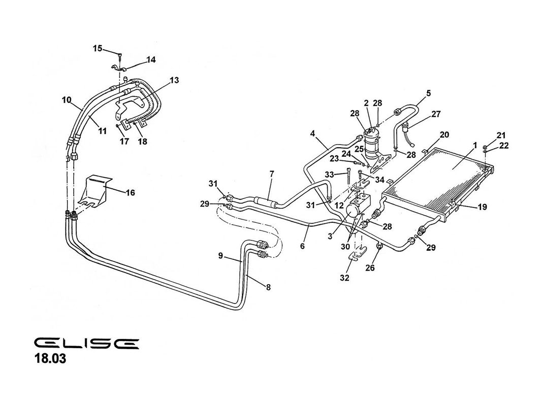

Jag tänker installera en Charge Cooler och ska samtdigt ta bort min AC från bilen.
Min tanke är att använda de befintliga AC rören 8 och 9 för kylvätskan till Charge Coolern.
Frågor:
- Finns det något hinder för att använda dem istället för att dra nya slangar?
- Det ena röret har lite mindre diameter, är det ett problem?
- Var är det bäst att använda den mindre dimensionen, på till eller frånlopp från motorn?
Tacksam om det är någon som vet!
Mvh Daniel
http://www.deroure.com/diagrams.asp?TBL ... 0&ST=&SC=0
