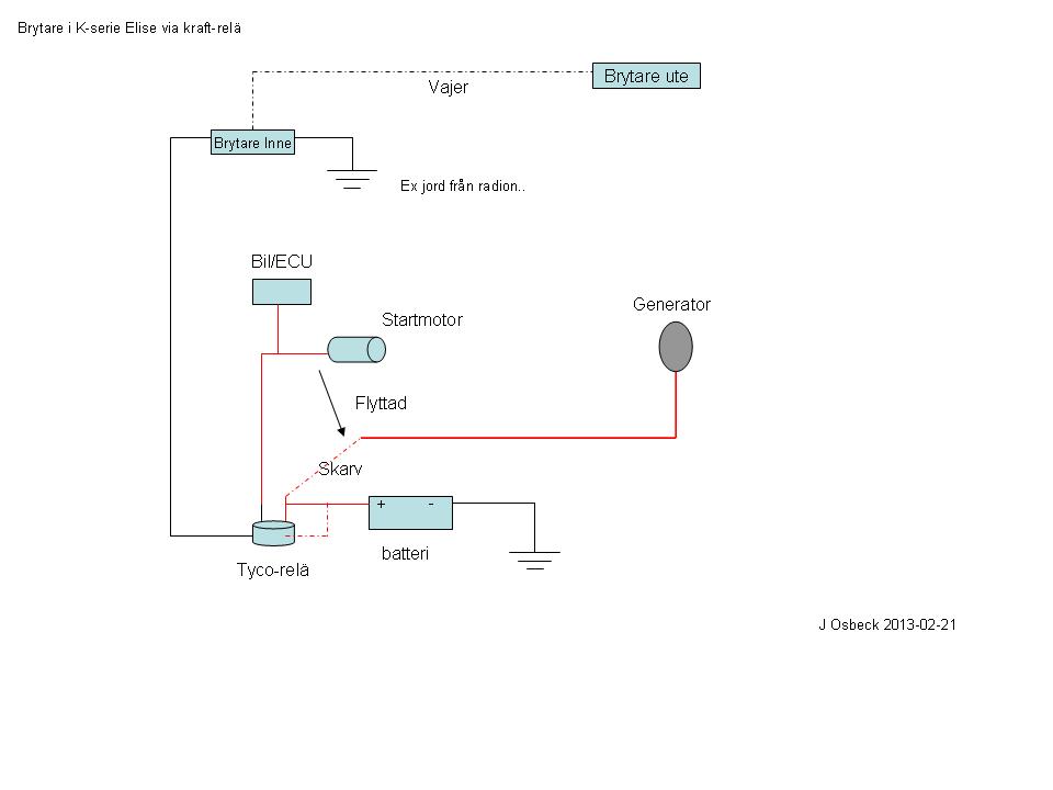

Gjorde en snabb-skiss på hur jag installerat brytare via ett kraft-relä
Brytare i K-Elise.JPG (30.08 KiB) Viewed 7797 times

Lägger till lite bilder installationen

Ett alternativ skulle kunna vara Carteks brytarsats. Hittade denna hos MSAR: http://www.msar.co.uk/motorsports/Batte ... T_107.html
Cartek Solid State Battery Isolator kit
Installation
Installation
Josen
Posts: 373
Re: Brytare K-serie Elise
Post by Josen »
Caretek brytaren funkar är också använd av Elisen räsers
Men har hört att den kan strula mellan varven faktiskt
Ett kraftrelä eller rent mekanisk brytare verkar vara det som är mest driftsäkert över tid
