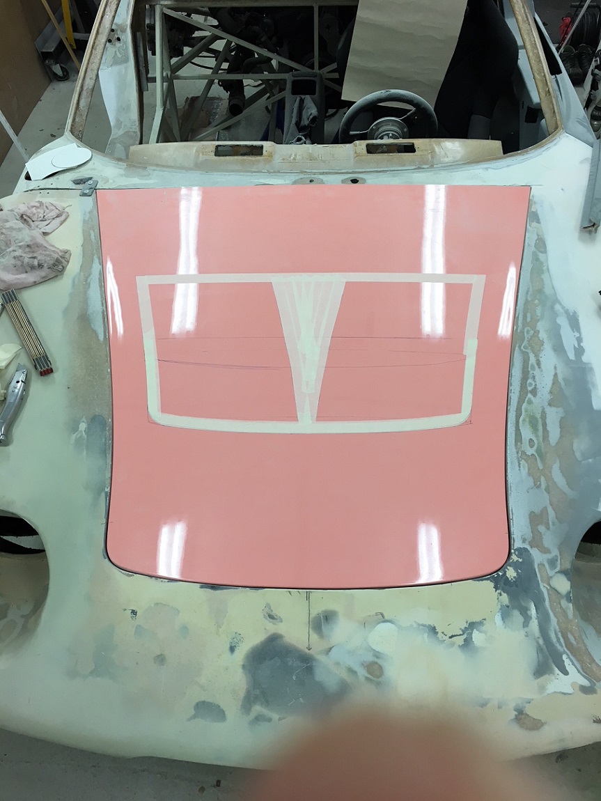

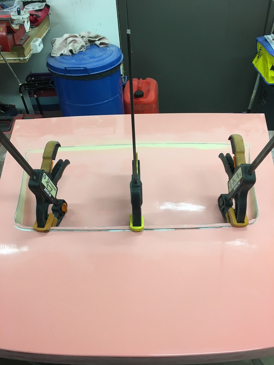

Kommer nog att ta hålet och följa huvens linjer runt om

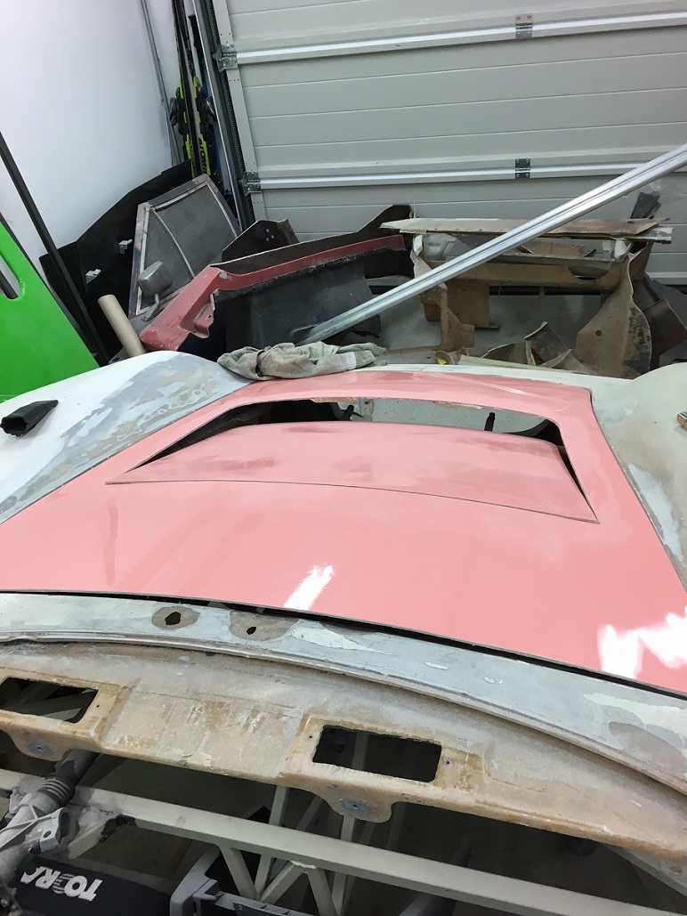

Beslut taget om "luftutsläpp" och kirurgen har varit här
Då skall jag bara få den och sitta fast där den skall också

Nu kan jag inget om aerodynamik, men bör inte ytan på hålet i huven vara lika stort eller större än hålet i grillen, för optimal kylning?
Ju större hål i huven ger högre genomströmning av kall luft genom kylaren. Och eventuellt även bieffekt något högre marktryck i fram.
Denna fråga eftersom det ser ut att bli en så liten glipa i huven
Du har säkert redan tänkt i de banorna, och att bilden ljuger med den "lilla "glipan
Sen som Nillet är inne på, så hjälper den lilla kanten i framkant av hålet mer än man tror.

Jag kan heller inte så mycket om aerodynamik och din tanke låter klok. Har faktiskt inte haft detta med i mina tankar så luftinsläppet är större än utsläppet så jag få kanske fundera på att släppa ut luft på fler ställe..
Eftersom ni gett mig tips om "Gurney" läpp så får jag väl försöka göra/skapa något som liknar det
