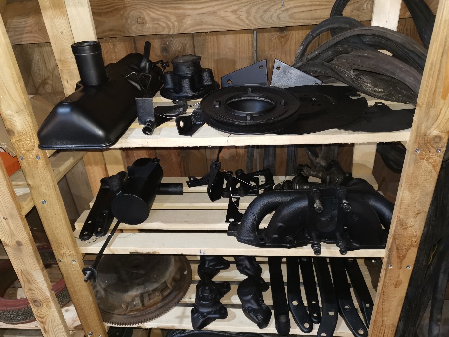

Re: Lotus Europa S2 -68
En massa blästrade och primade bitar som väntar på lack. Inte kopplingen och listerna då utan allt annat...
