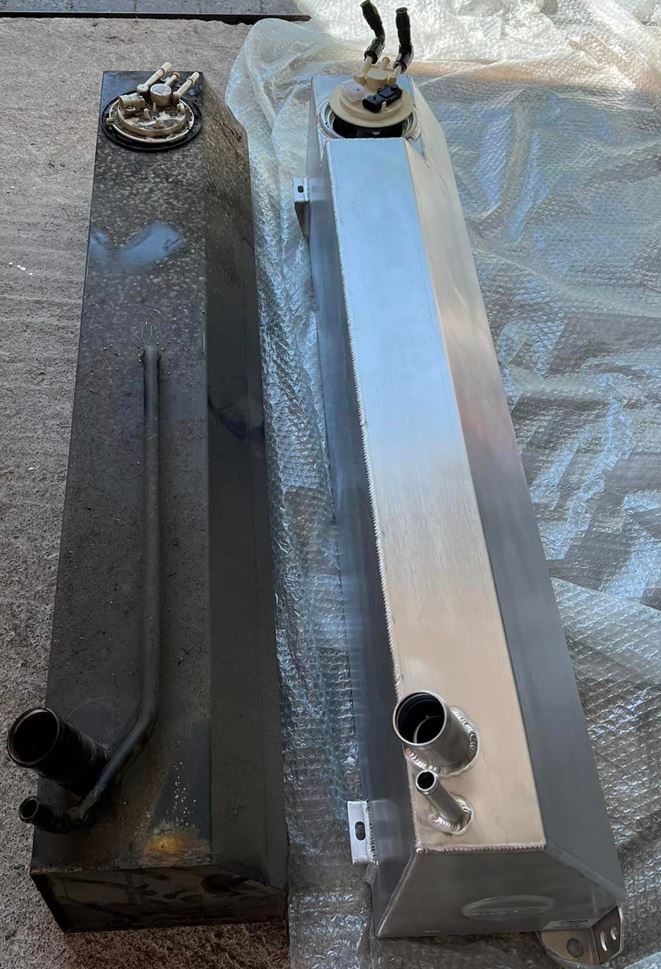

Min Elise S2 började i höstas lukta överdrivet mycket bensin (luktade mindre innan) och jag fick nyligen hjälp med att byta ut bränsleslangarn mm och vi passade även på att byta tanken och pumpen. Vid en närmare inspektion av tanken ser man att den hade börjat rosta och det ser även ut som om den har läkt.
Så ett tips är att inspektera tanken. Om du ska byta tanken, fundera på om du ska passa på att byta ut pumpen med. Som standard måste du plocka ner tanken för att byta pumpen... Det finns en bra instruktion i servicemanualen hur man plockar ner tanken mm. Lägger med lite bilder från mitt byte och lycka till!

Blev du av med doften?

Vet du om det går att inspektera den utan att plocka ut den?Chraser wrote: ↑Thu 15 Jun, 2023 20:51 Hej Peter,
Gällande bensinlukten, har du inspekterat din bensintank?
Jag har en liten inspektionskamera som kan stickas imellan.

Ooh, bra fråga!Pejons wrote: ↑Tue 20 Jun, 2023 14:44Vet du om det går att inspektera den utan att plocka ut den?Chraser wrote: ↑Thu 15 Jun, 2023 20:51 Hej Peter,
Om du tar bort locket ovanför pumpen i kupén så ser det ut så här och där finns möjlighet att sticka ner en kamera.
https://www.lotustalk.com/threads/remov ... ics.68662/
Så här ser det ut underifrån när tanken är på plats:
https://www.elise-shop.com/images/large ... 01_LRG.jpg
Lyckas tyvärr inte sänka kvaliten på mina bilder, så kan inte ladda upp från min mobil, annars hade jag en bild när tanken är borta.

Tack Chraser
Då ska jag titta på tanken i vinter.
Vilka bränsleslangar byttes?
Hade du några indikationer på att den sög i sig tjuvluft? Tex att motorvarven inte föll tillräckligt snabbt när du tryckte in kopplingen under körning? Hög lambda på bilprovningen?
