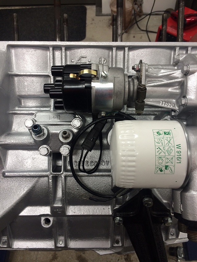

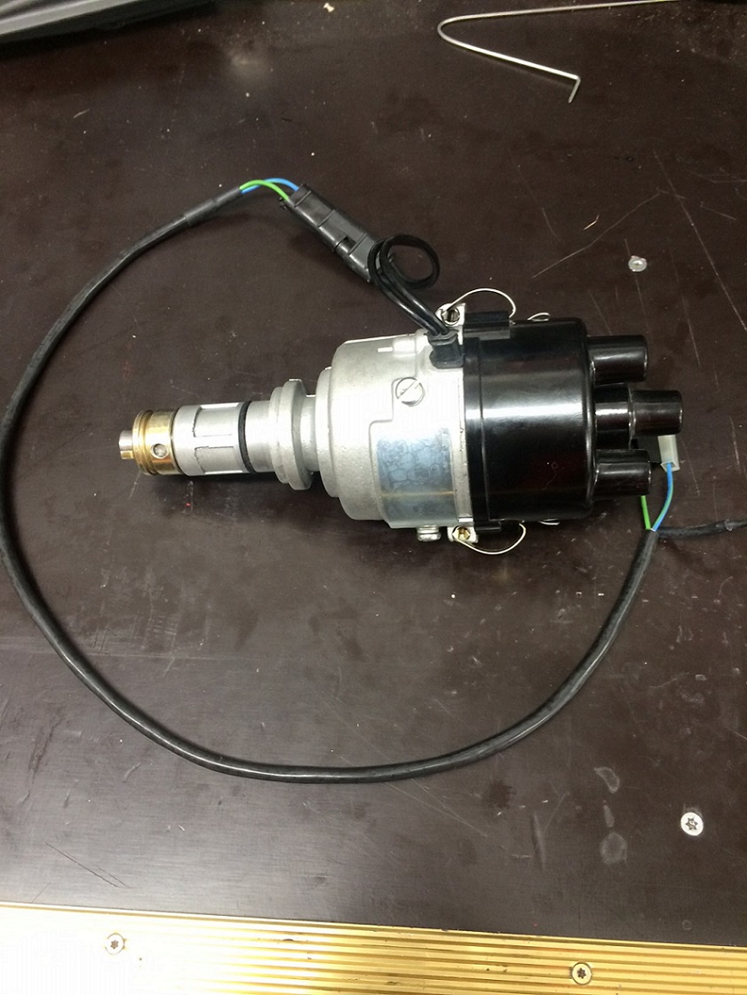

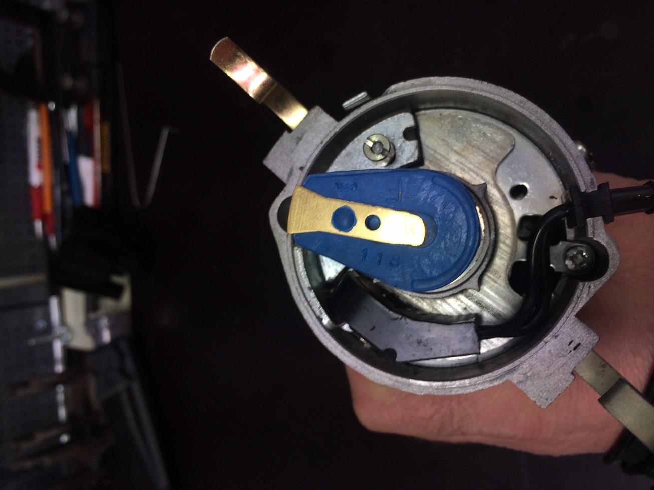

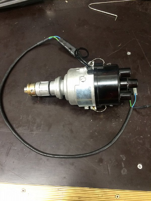

Ny brytarlös tänd fördelare monterad

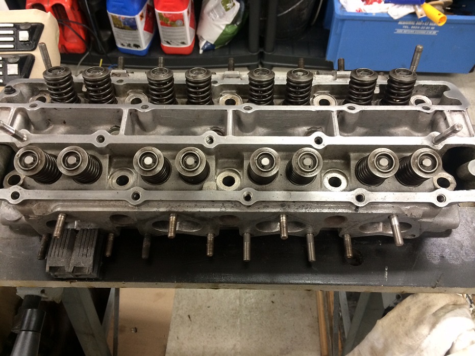

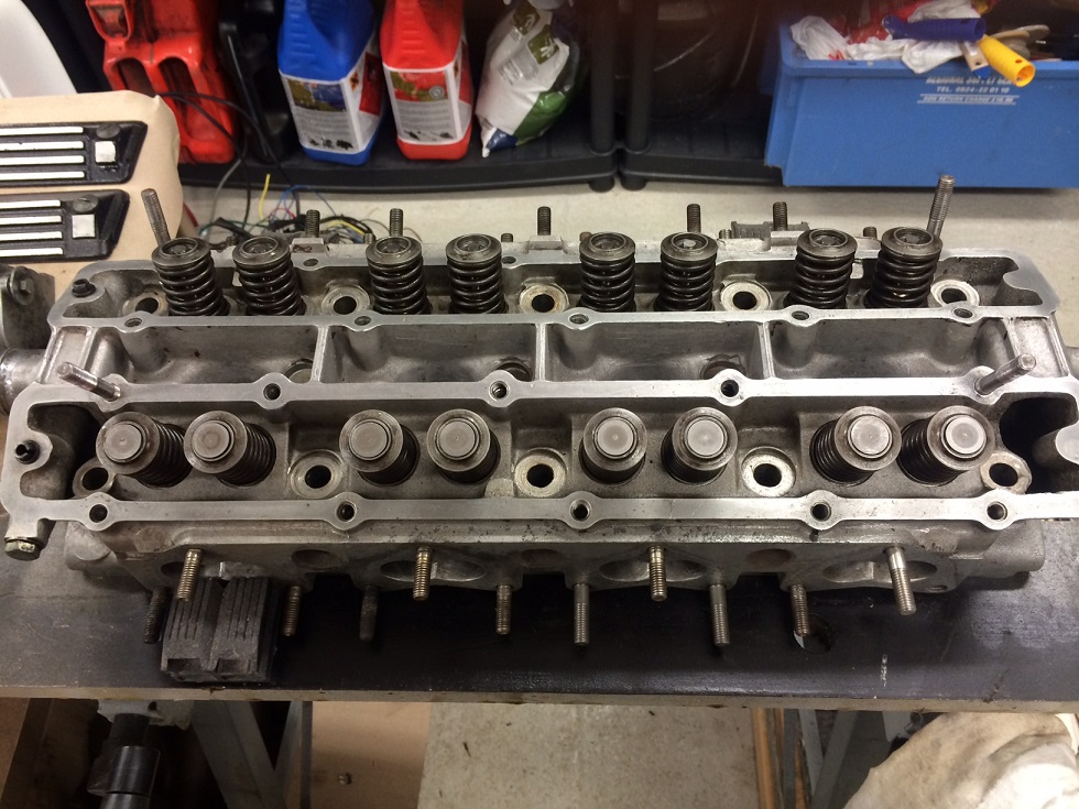

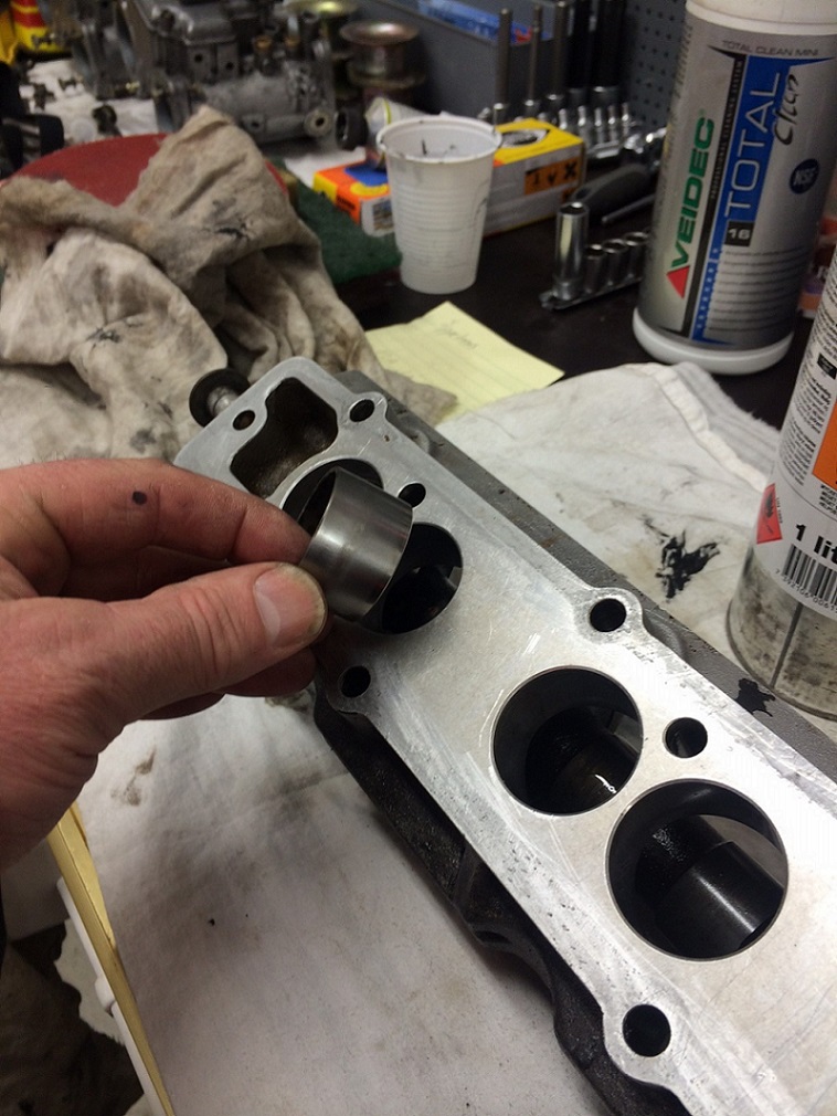

Har börjat lite smått med kommande justering/mätning av ventilspel,
lagt dit shimsen och skall montera fast kamaxelhusen i toppen så jag
kan mäta spelen.
kan mäta spelen.
Fick problem (som vanligt :-) med justerandet av ventilspelen, flera av gängorna i toppen till kamaxelhusen var dåliga så nu blir det till att få i nya gängor :-(

Surt
När jag justerade ventilerna på min Esprit så lyckades jag förstöra två av intorx-bultskallarna. Som tur var så kom det nya från England på ett par dagar.
Ja du Rickard så kan det vara i Lotus garaget,Rickard wrote:Surt![]()
lyckades faktisk tänka till när jag beställde grejor
i våras så jag har 5 intorx-bultar liggande om det
misslyckas med dom gamla...

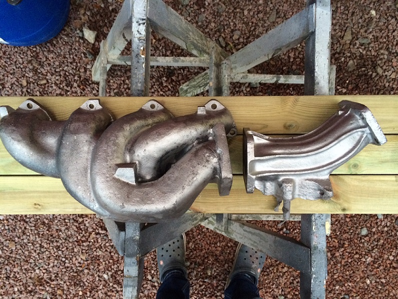

Nu är grenrör glas blästrat och klart för målning
- Grenrör B1.jpg (241.69 KiB) Viewed 18589 times

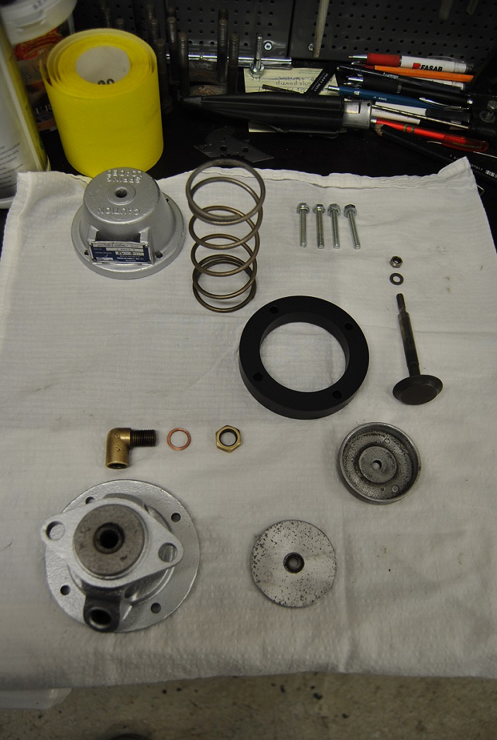

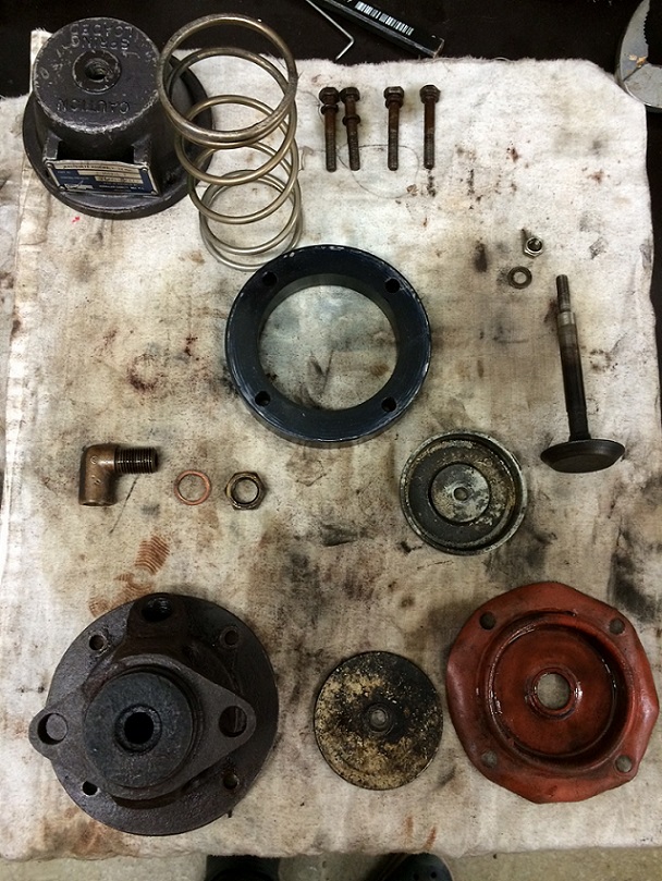

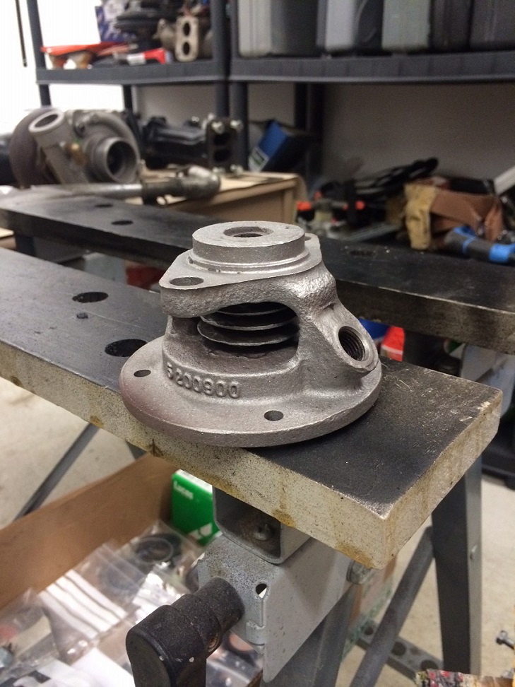

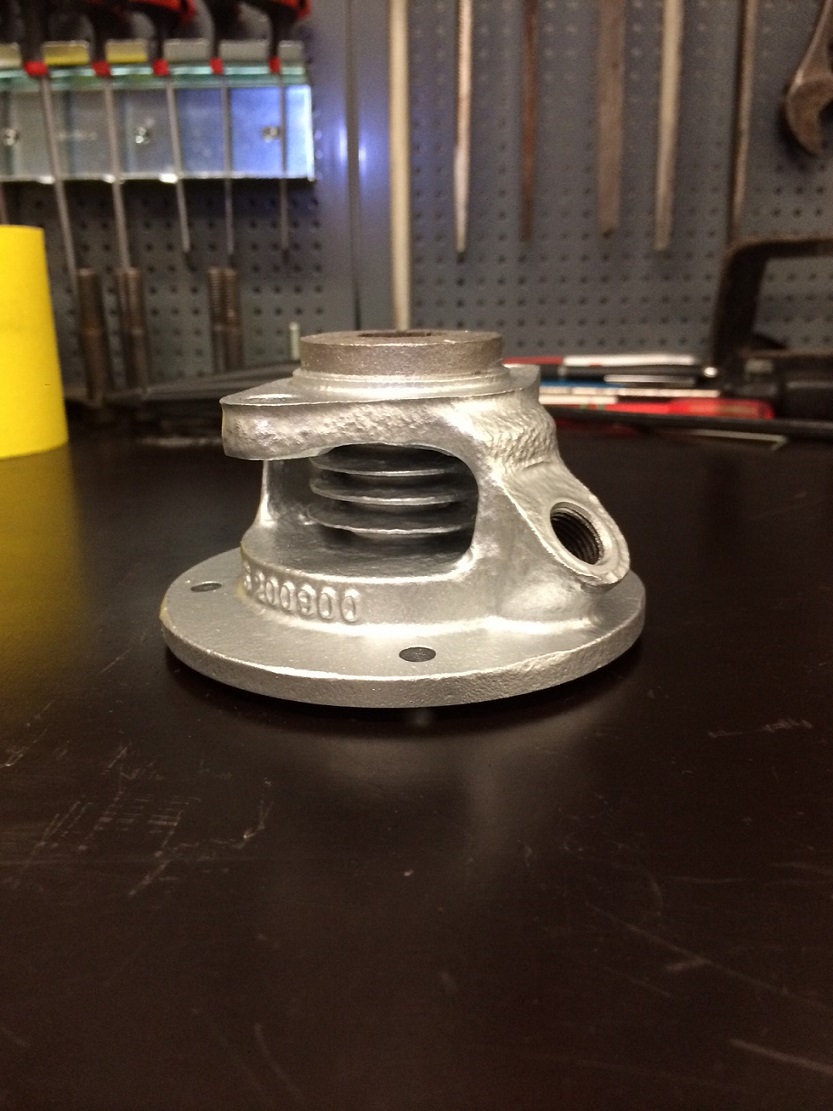

Ja då kan jag presentera vad min wastegate innehåller :-)
Så här blev nedre delen av wastegaten när den blev blästrad och målad.
Membran och packningar är beställda
Har fräschat upp wastgatens delar, förhoppningsvis kommer membran och packningar innan jul så att jag kan sätta ihop och prov trycka denna.

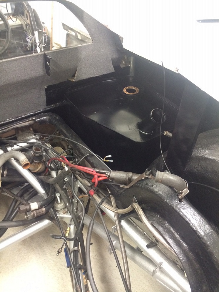

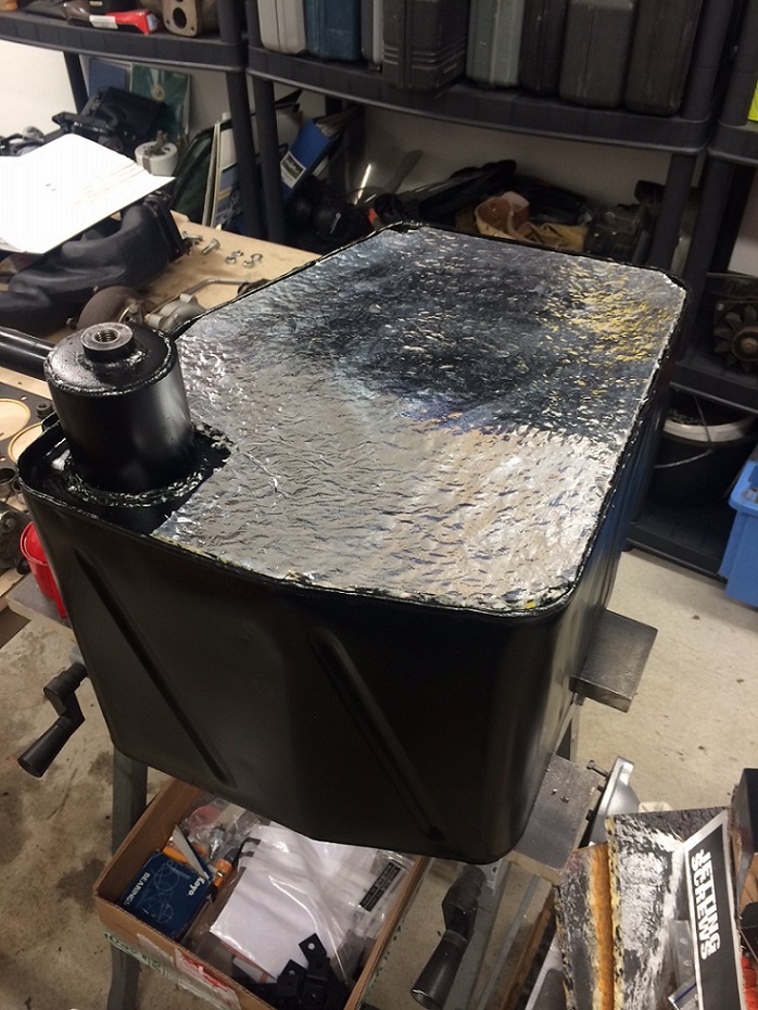

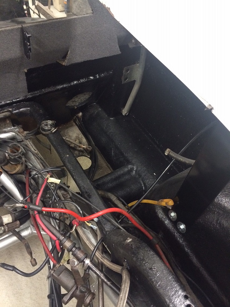

Tog en paus i julstöket och monterade höger bensintank,
krävdes en del svordomar och lite blodvite men nu är den
på plats.
God Jul o Gott Nytt år till er alla!
på plats.

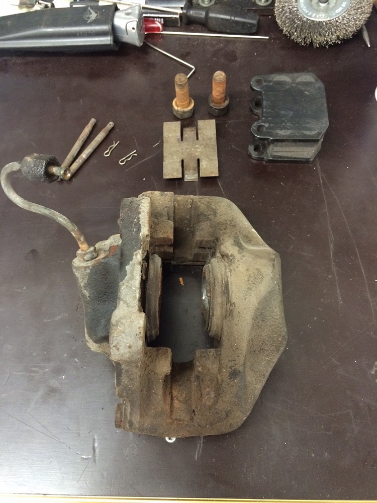

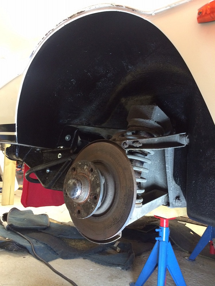

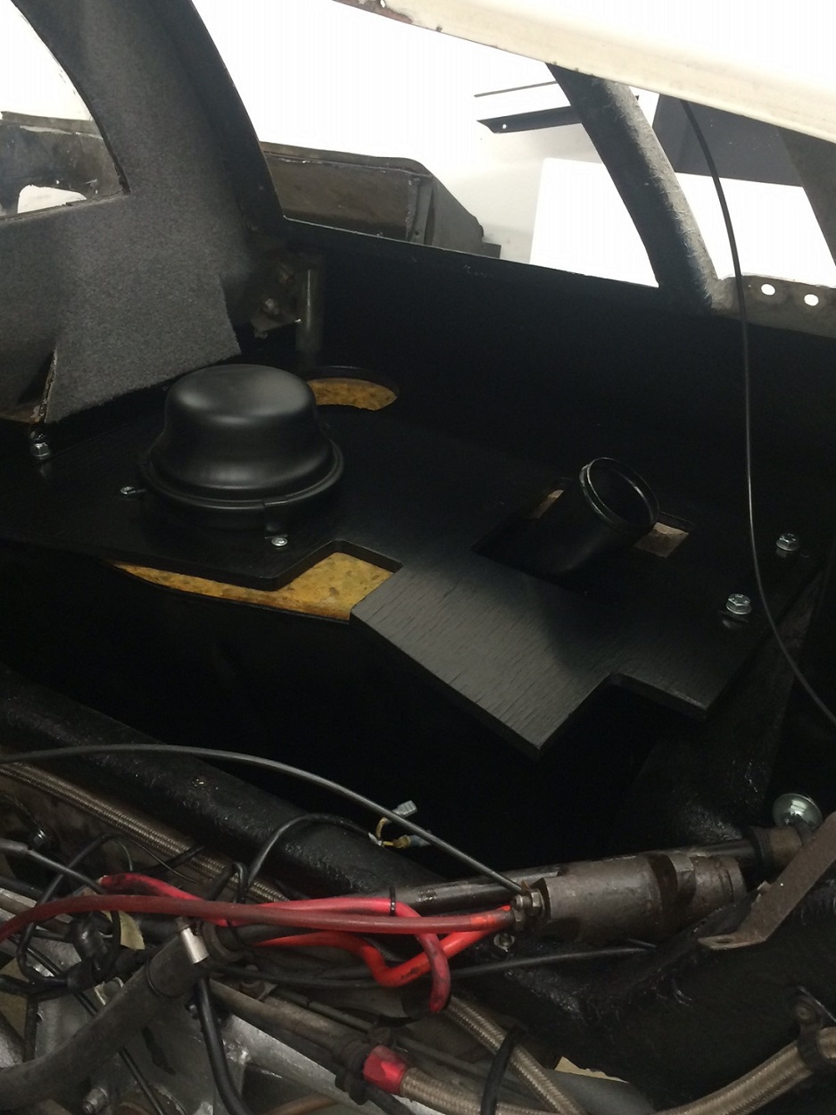

Hann idag även med att montera skivan över bensintanken (höger sida), riva av bromsoket (vänster fram), skrapa och måla detta hjulhus.

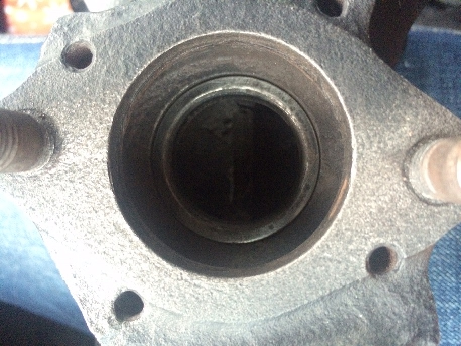

Ventilsätet i grenröret till wastegateventilen hade lossnat. Det har lagts på metall på sätesringen och den har svarvats om så nu sitter den där den skall.
