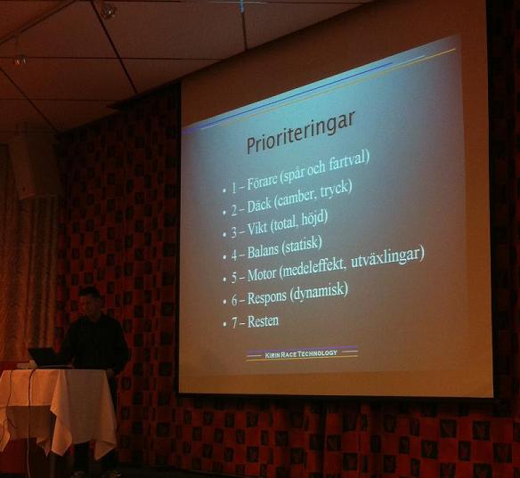

Bifogar en bild på en prioriteringslista som Mats Forssén tog på Jarlmark:s seminarium.Nillet wrote:Detta är inte vad du vill höra men mina tips om uppgraderingar för bankörning så vill jag göra följande ordningslista.nickeluring wrote:Tack för alla bra tips. Jättebra att bli tipsad om potentiella uppgraderingar. Man blir ju sugen på ALLT.Men det går ju förstås inte så man får gallra lite tror jag.
1 - Förarutbildning
2 - Övning
3 - R-däck
4 - Övning
5 - Skålad stol och 4-punktsbälte
6 - Övning
7 - Hjulinställningar
8 - Övning
9 - Bromsar
10 - Övning
11 - Dämpare och fjädrar
12 - Övning
13 - Vikt
14 - Övning
15 - Aerodynamik
16 - Övning
17 - Motoreffekt
Vad vill jag ha sagt med detta då, jo att i 9 av 10 fall av långsam bil på banan beror på föraren inte bilen.
Det som ger allra mest är att föraren får erfarenhet och näst mest ger R-däck, därefter ger det små förbättrningar.
Lägg mest pengar på körning!!!
EDIT: Efter 6 år känner jag att jag är ungefär vid punkt 6 (även om jag fuskat lite med bilens uppdateringar)...
- Prioritering vid uppdatering för bankörning.
- 4253_2011-02-12-prio.jpg (33.01 KiB) Viewed 15732 times

Japp, jag var på Jonas seminarium i lördags. Det var kanonbra!
Jag är vid punkt 1-2 och jag har oxå fuskat lite med några uppdateringar. Det här är min hobby och jag tycker det är kul att skruva.
