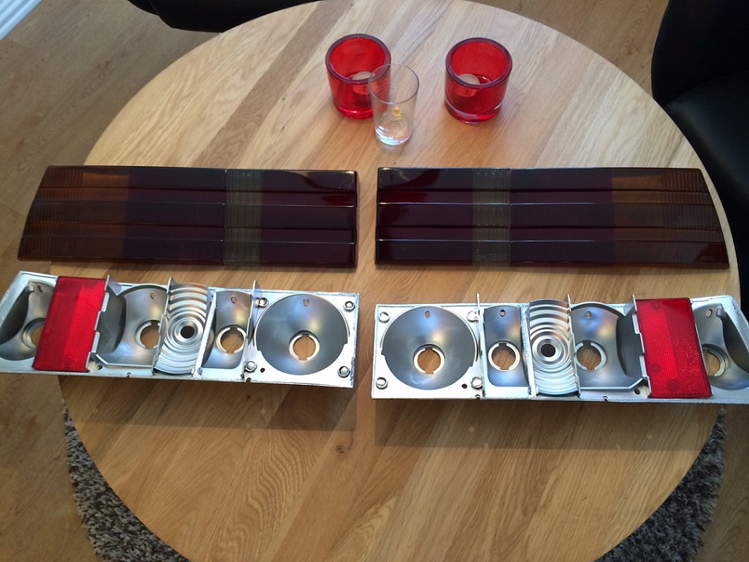

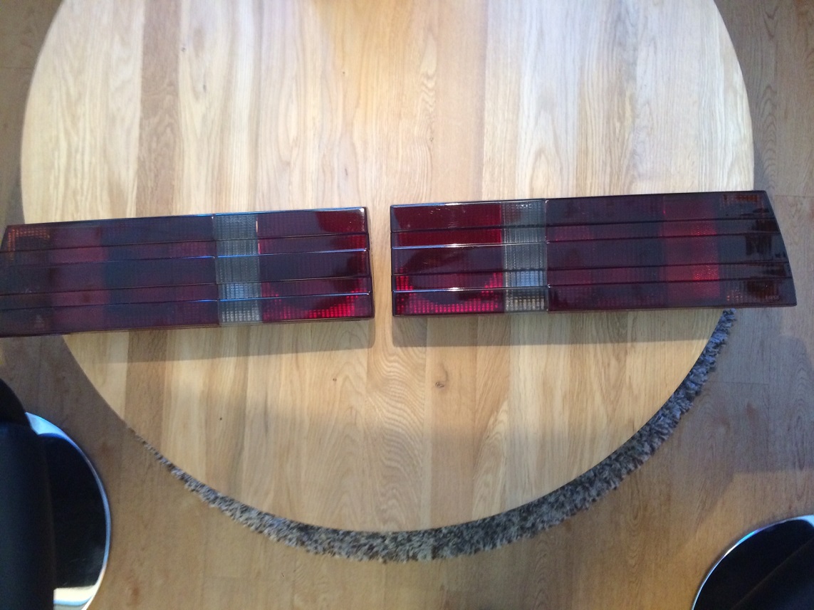

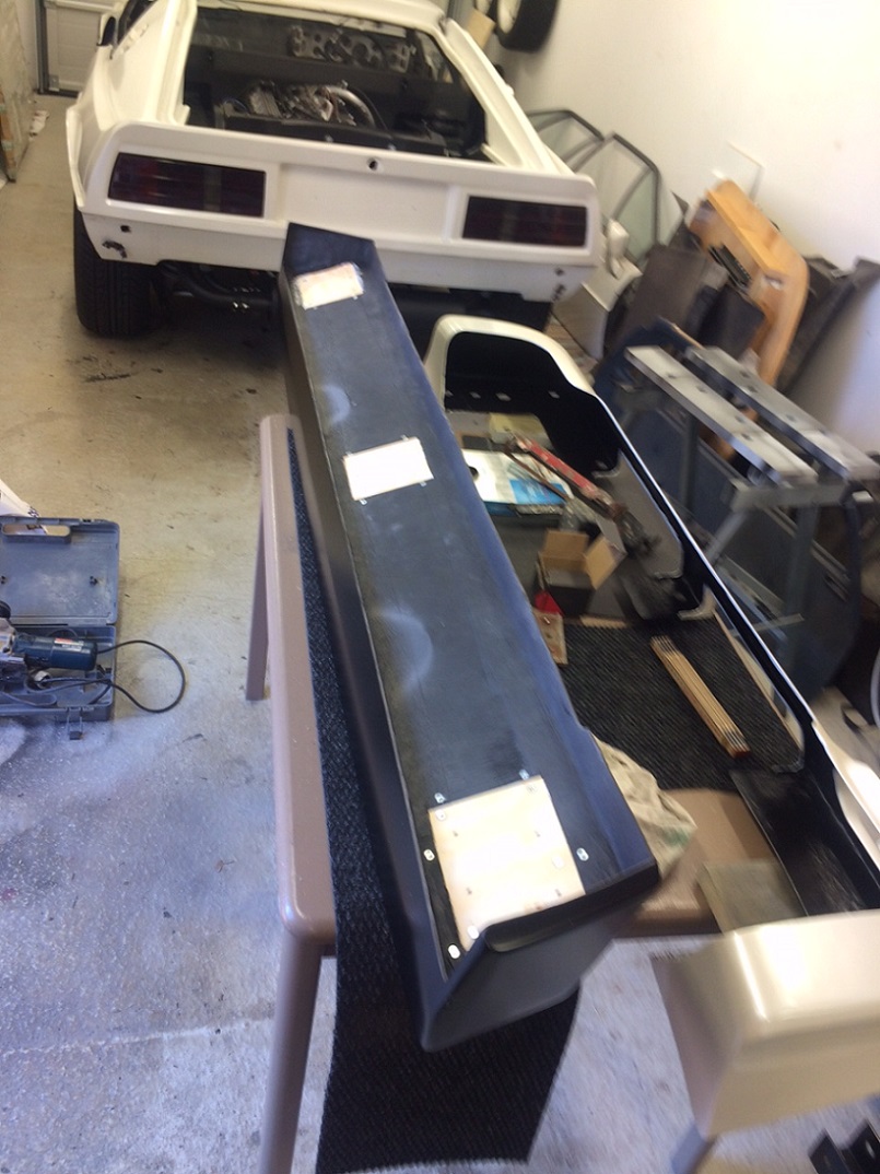

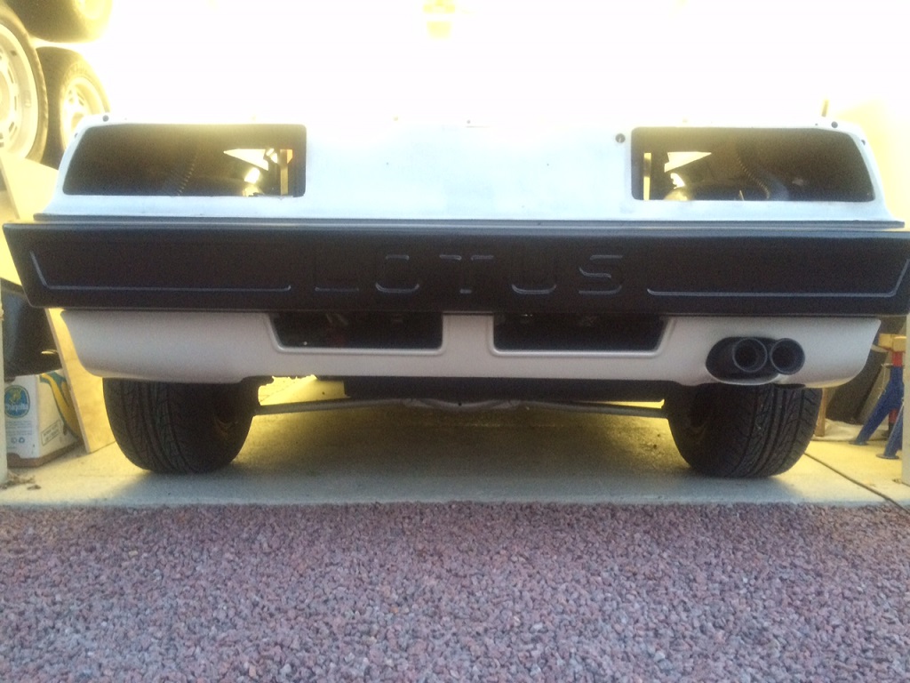

Har nu lagat, snyggat till, tonat och limmat ihop båda bakljusen

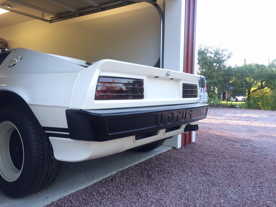

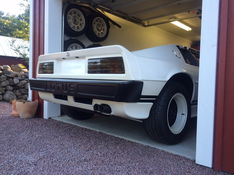

Bakljusen på plats i spoilern

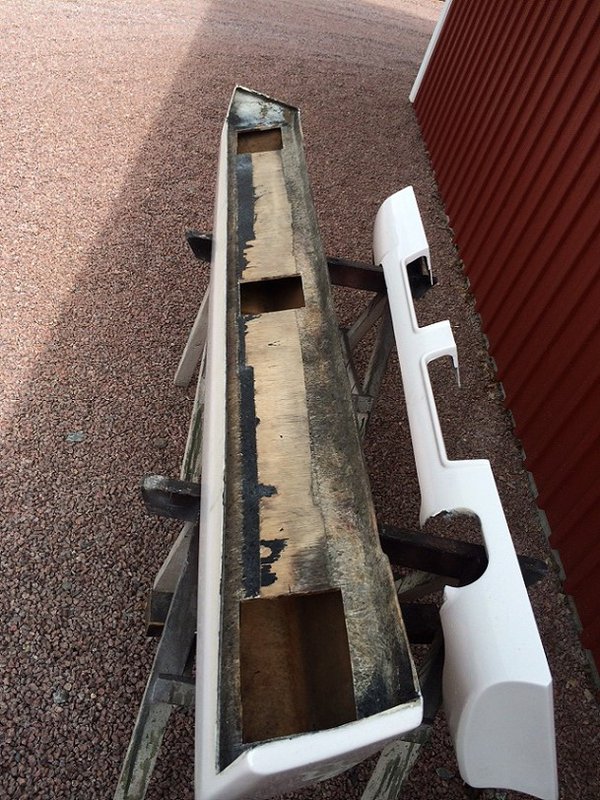

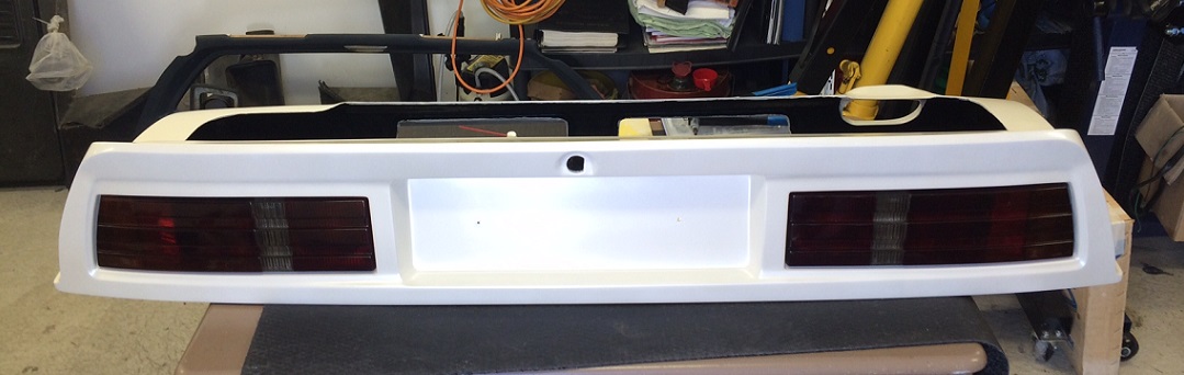

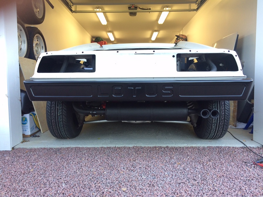

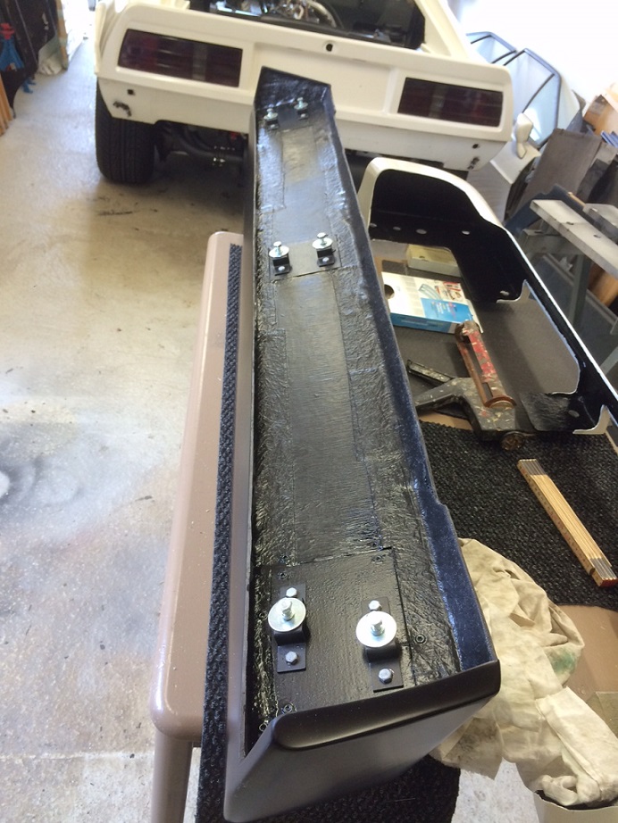

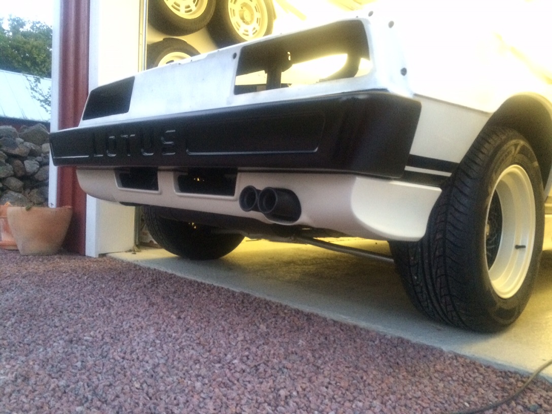

Bakre "bumper" klar för montage

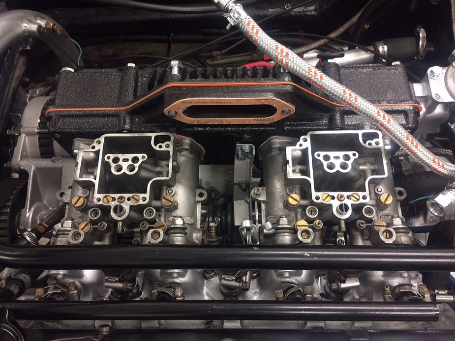

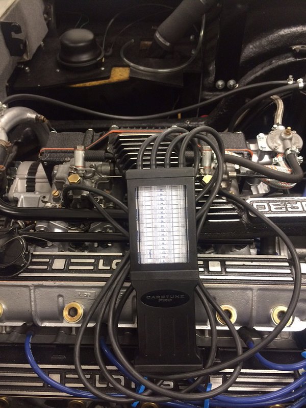

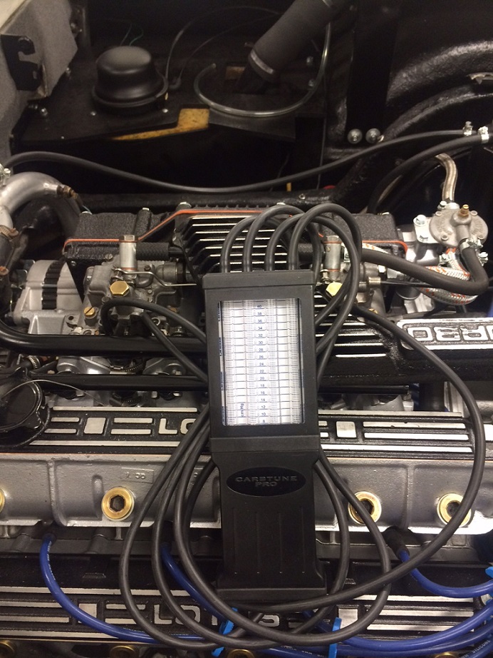

Har nu "grävt" lite i förgasarna!!
Haft problem med att motorn oavsett temperatur inte gått utan choke och "dött" så fort man rört gasen, har bara gått på tomgång än så länge.
Har hittat och åtgärdat två problem. Det var stopp i två av tomgångsmunstyckena och flottörerna var felaktigt justerade i båda förgasarna så där var 5mm för låg bränslenivå i dessa. Chansar på att problemet nu är löst (?????) så jag har monterat ihop allt och kopplat på instrumentet för att nu kunna synka förgasarna.

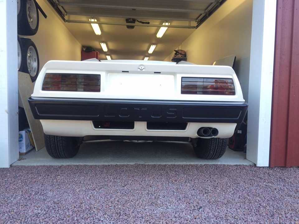

Bumper och spoiler bak monterad
Då var bakdelen klar

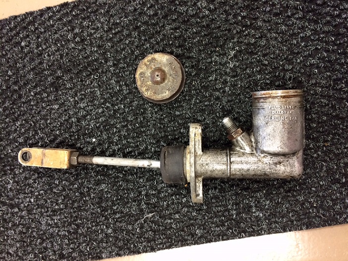

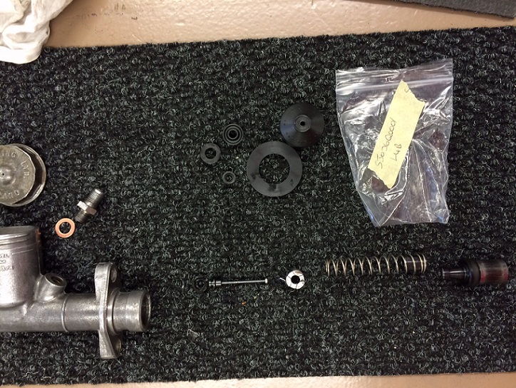

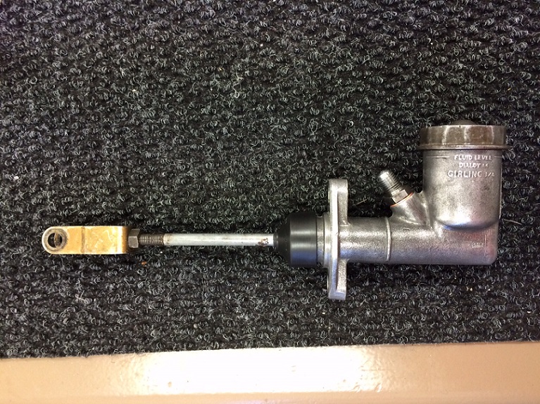

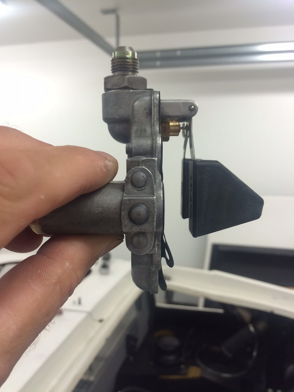

Då är huvudcylindern till kopplingen också genomgången
- H cylinder koppling B1.jpg (237.35 KiB) Viewed 20186 times
- H cylinder koppling B2.jpg (240.99 KiB) Viewed 20186 times
- H cylinder koppling B3.jpg (253.31 KiB) Viewed 20186 times
har aldrig hållt på med dellorto men på weber så brukade jag köra motorn på tomgång med "locken" av och utan emulsionsrör. Lysa med lampa ner för att kontrollera bensinnivån direkt. (Genom att ställa flottörerna så blir det ju indirekt mätning)... Justerade till 2 mm under nivån för där bränslet rinner ner till insugen ( grönt ) http://api.viglink.com/api/click?format ... b.com&txt=Larsson wrote:Har nu "grävt" lite i förgasarna!!

Kul att du gillar min bil, är själv väldigt förtjust i bilen trots allt jobb och frustration den bjuder på!!Cat7even wrote:har aldrig hållt på med dellorto men på weber så brukade jag köra motorn på tomgång med "locken" av och utan emulsionsrör. Lysa med lampa ner för att kontrollera bensinnivån direkt. (Genom att ställa flottörerna så blir det ju indirekt mätning)... Justerade till 2 mm under nivån för där bränslet rinner ner till insugen ( grönt ) http://api.viglink.com/api/click?format ... b.com&txt=Larsson wrote:Har nu "grävt" lite i förgasarna!!

Efter det att jag fick rengjort de två tomgångsmunstyckena som det var stopp i och fick rätt nivå i flottörhusen så har jag nu lyckats få motorn att gå riktigt bra, har lyckats med synkningen och har nu fin respons vid gaspådrag på obelastad motor då bilen inte är körbar.

Kopplingen monterad och luftad så nu har vi fungerande koppling!!Larsson wrote:Då är huvudcylindern till kopplingen också genomgången
Du sätter in en bredbandslambda med mätare du kan sedan hålla koll på luft bränsle förhållandet. Läsa på tändstift är svårt

Får nog forska lite i detta!!Cat7even wrote:Du sätter in en bredbandslambda med mätare du kan sedan hålla koll på luft bränsle förhållandet. Läsa på tändstift är svårt

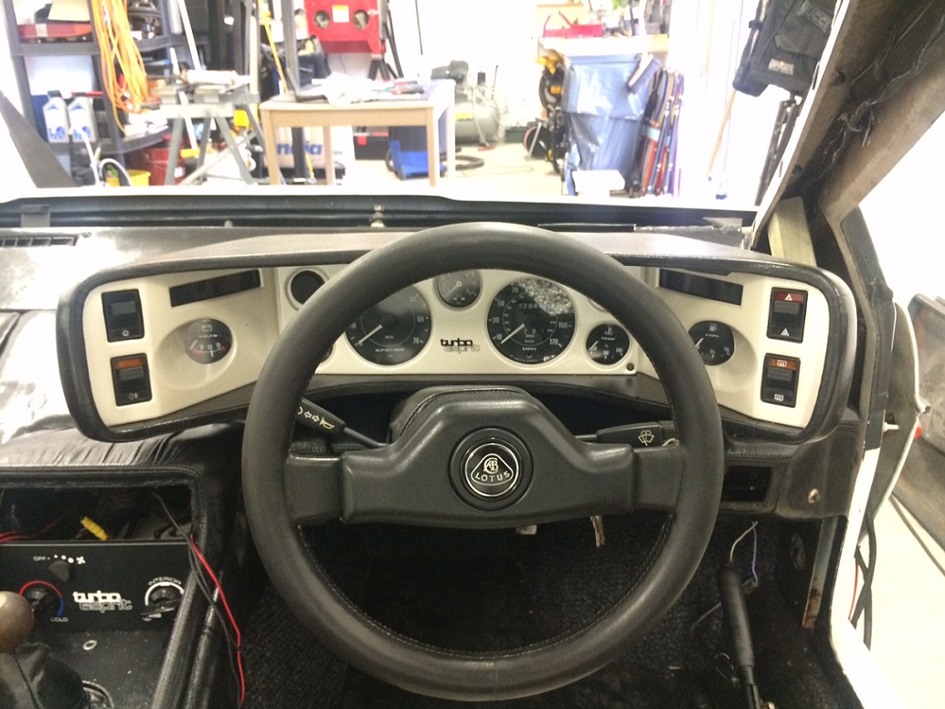

Hur nu fått "rätt" ratt på plats

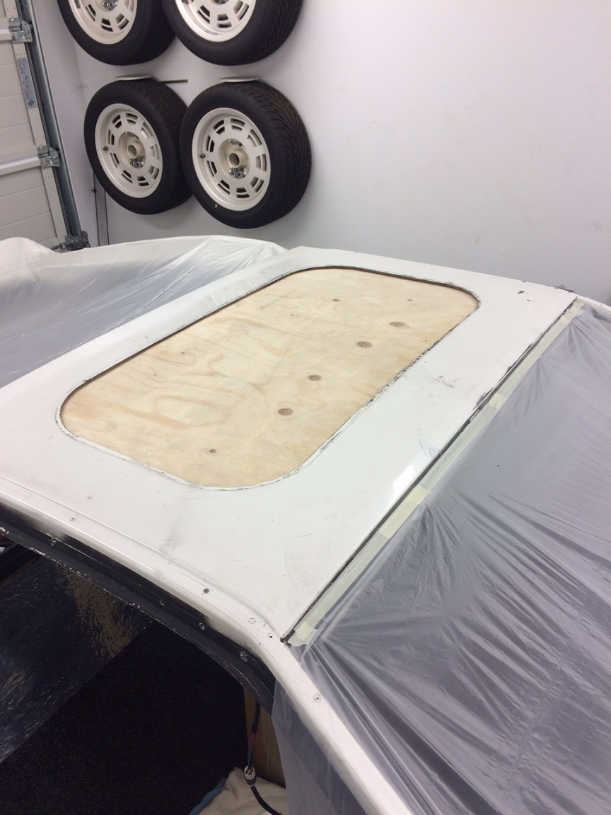

Börja bli dags att jag skall bestämma mig för vad jag skall göra med taket. Hittade ingen taklucka som var så stor (eller större) som det hålet jag har i taket, har dock hittat en som är lite mindre så antingen får jag lägga igen hela hålet och skippa lucka eller laga igen kanterna och sen såga nytt mindre hål anpassat efter den lucka jag fått tag i , vad tycker ni här på forumet jag skall göra?
Ingen lucka tycker jag
Jag antar att det inte satt en lucka i original i bilen så då skulle jag lägga igen den.
