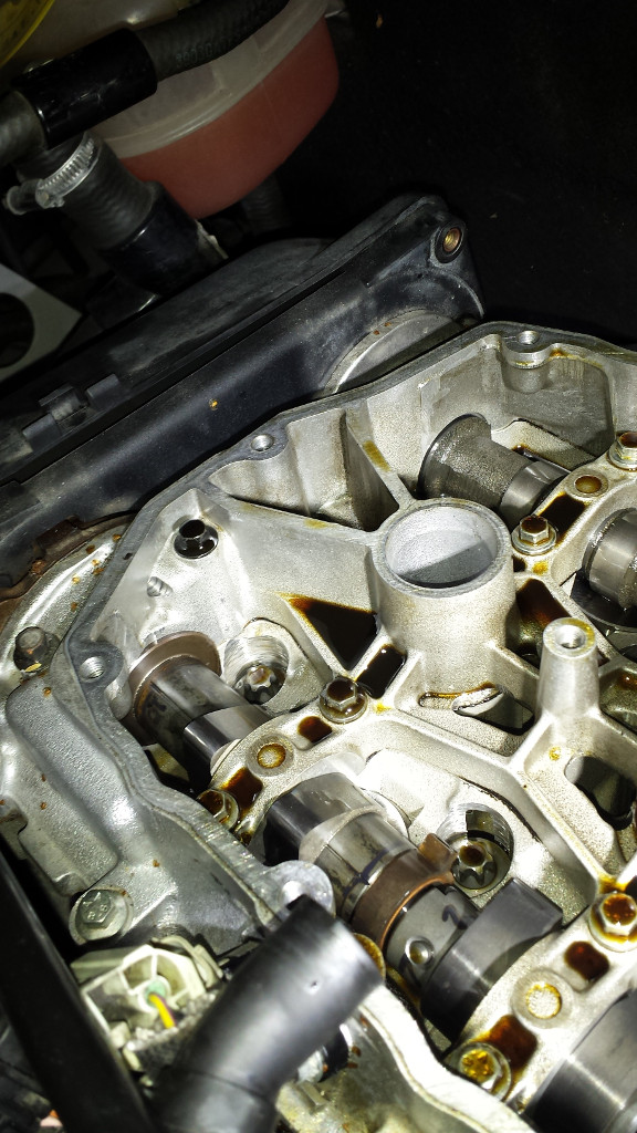

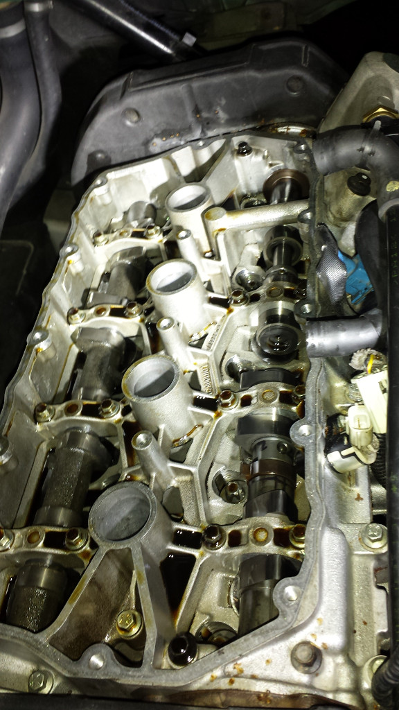

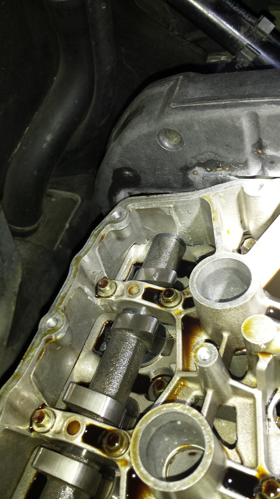

Drog en sväng förbi garaget på väg hem från Arlanda. En timme är en timme trots allt :) Fick säga att planet gick lite senare till sambon bara.
(23) lossade på slangen som går in i toppen bredvid oljestickan och samlade upp det som droppade ur. Syns i förra bildposten.
(24) Lossade slangen i bild och lät det rinna av en stund innan reservoaren öppnades så att det börjar flöda.
Sen kom jag fram till att bultarna till "coolant elbow" vid toppen var omöjlig att komma åt för att inte tala om att återmontera med ny packning sen. Så jag lossade istället slangarna som går in. Givetvis satt de som sjutton och utrymmet mellan coolant elbow och ena slangklumpen var för tight för att kunna rucka loss. Så istället lossade jag en klammer (där det är markerat 24) som håller nån form av pryl under reservoaren för att kunna skjuta klumpen bakåt och kunna få loss slangarna.
(25) Sen var det dags för generatorn. Gick hur smidigt som helst nu....Lossa övre bulten som går in i generatorn, skruva sedan ut den svarta justerskruven. Den är otroligt fingängad så man får hålla på en bra stund. Var remspänningen bra innan och man inte vill byta rem kan det vara en poäng att markera var bulten satt innan man lossar.
(26) Egentligen gjorde jag redan detta tidigare men fick till slut loss sista bulten på insuget också. Nådde den enklast genom att gå in genom hjulhuset. Bävar för när allt ska montera ihop igen, tror nog jag lossar hela bränsle/insprutningen då och monterar insuget på toppen innan den åker in.

Johan hur menar du med att inte lossa remhjulet? Att jag bara ska lossa spännaren och vika undan kamremmen? Funkar det? hade ju varit rätt smutt. Hade tänkt att byta vattenpump också, kommer jag åt detta utan att lossa remhjulet? Tänkte nog återanvända kamremmen då den byttes precis dagen innan jag hämtade bilen och såldes gått typ 400 km totalt.

Gällande cylindrar så tänker jag 1 (vid kamremsidan) - 3 - 4 -2
Dvs. mest olja i mitten. Det konstiga är ju att det inte är nån olja ovanpå grenröret utan det liksom rinner nedåt, men frågan är ju varifrån oljan kommer eftersom det ju inte kommer ovanifrån.
Hittar inte besiktningsprotokollen nu, trodde de var på datorn hemma men verkar ligga på jobbdator
Gällande kambryggan så kollade jag noga och hittade ingen olja i tändstiftshålen ovanifrån, ingen olja längs på utsidan, ingen olja direkt vid kampackningarna ut. Så där nånstans gav jag upp att det skulle vara kambryggan. Oljan på tändstiften borde ju då ha runnit ovanifrån ner men där är det torrt. Lite bilder.

Du har kollat oljeledningarna?
Har för mig att någon på seloc föreslog så.
