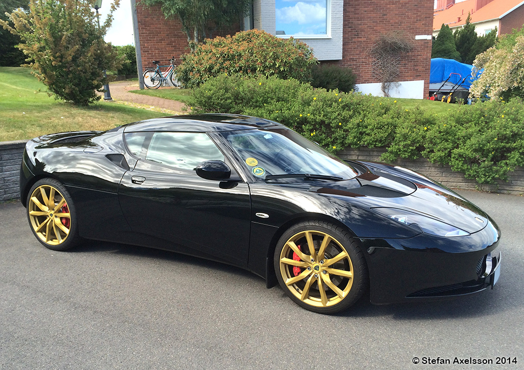

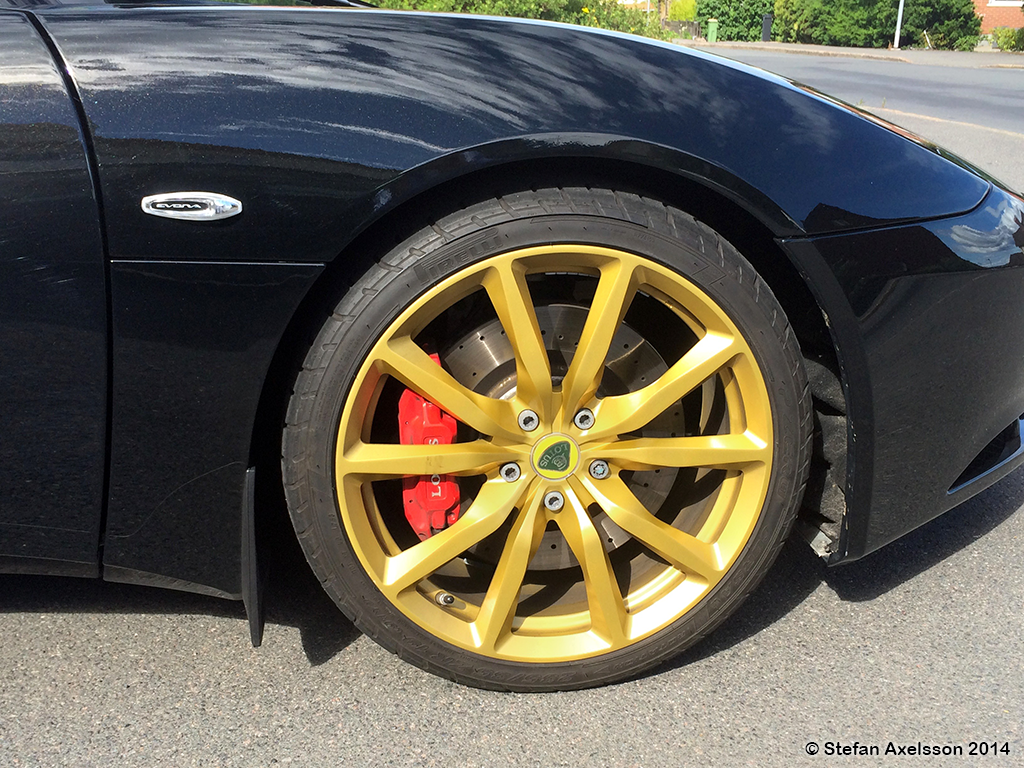

Passade på att få lite ny färg på originalhjulen när det ändå var dags att byta bakdäcken. Tyckte inte alls om Diamond Cut på en bil i Motorsport black, men de satt redan på. Men nu blev det istället Satin Gold, dvs samma som på GP Edition.
Nylackade fälgar
Nylackade fälgar
Satin Gold istället för Diamond Cut

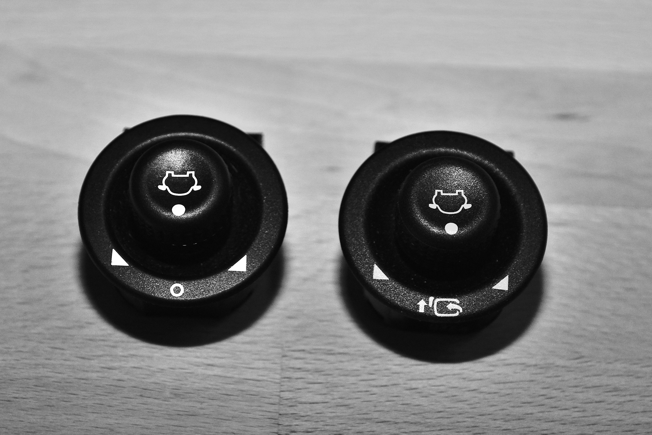

Tog mig tid idag att montera en ny kontakt till backspeglarna. Det är en mycket enkel och billig uppgradering av Evoran. Alla bilarna har nämligen backspeglar (från Jaguar) med motor för att fälla in dem. Dock räknas det som ett tillval och kostar £350 när man beställer sin bil. En ny kontakt (från Mondeo Mk3/Fiesta Mk8) kostar SEK 146. Vips har man fått sig infällbara backspeglar också (alla kablar finns redan på plats, det är bara kontakten som skiljer) :-D
Ny och gammal kontakt
Artikelnummer på den nya kontakten som gör det möjligt att fälla in speglarna med en knapptryckning är #1782894 och kan beställas på närmsta Fordverkstad.
På MY12 och nyare behöver man dock plocka av dörrsidan och lossa på kabelhärvan då de är lite bättre infästa. På tidigare modeller går det tydligen att bara lyfta upp kontakten och byta.
