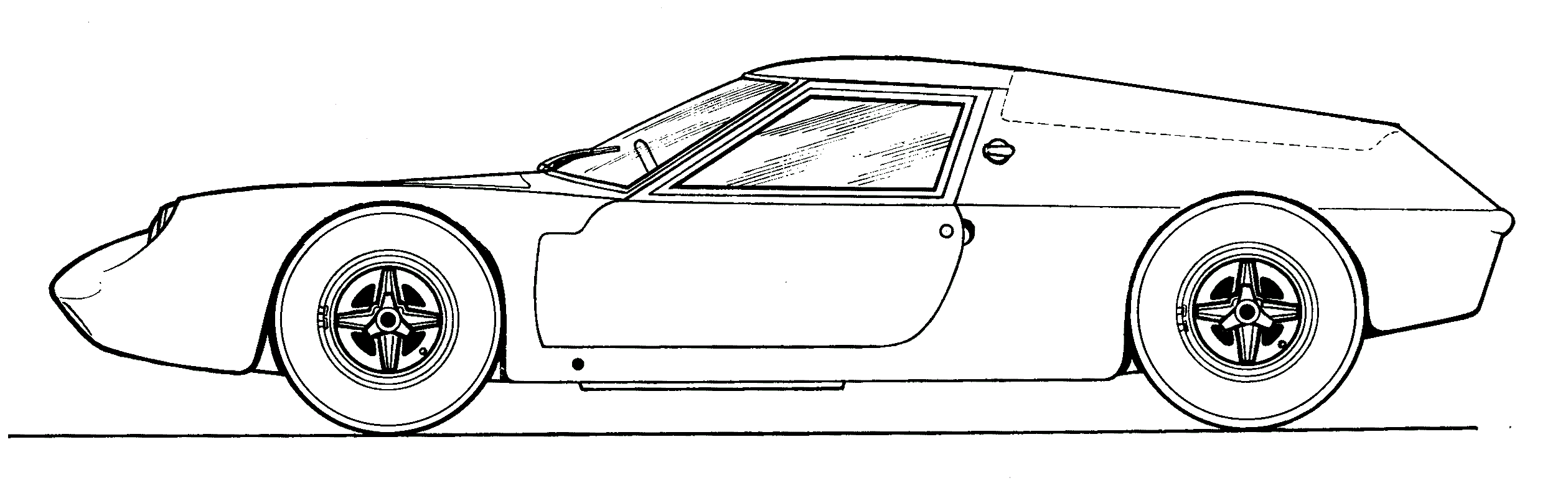

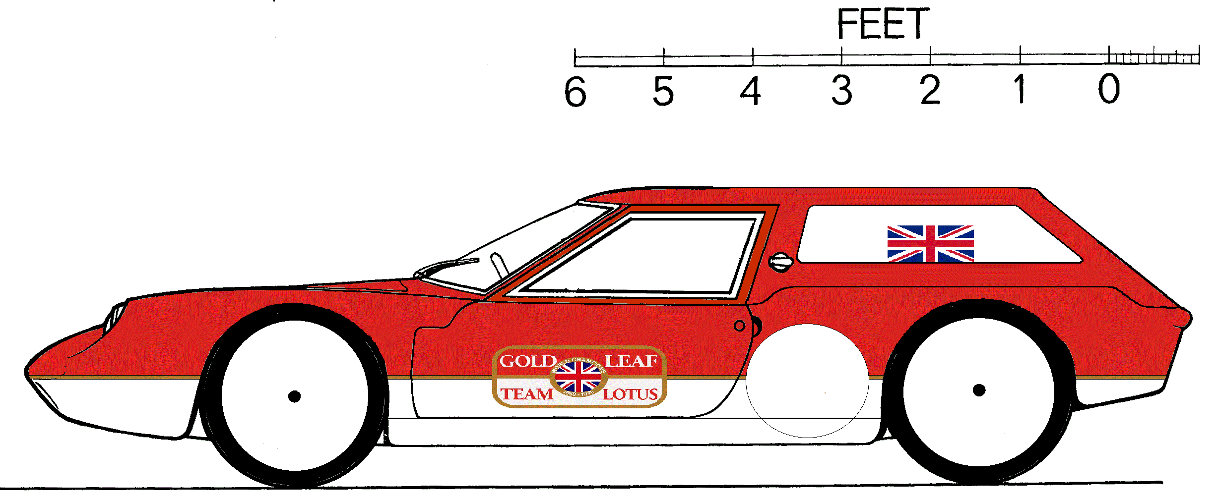

Kul idé med kombin, påminner om ett visst Lagondakombibygge
Men personligen tycker jag att det inte att det smickrar Europans linjer. För mig blir den så läcker för att den är borderline fulsnygg.
Sportigheten I aktern bibehålls i mina ögon just genom att linjerna sluttar ned igen efter högsta punkten bakom kupén för att sen möta den sista knycken ner igen. Europan kommer undan med "påhänget" för att karossen sen smalnar av igen och då fortfarande är "sportbil". Detta blir väldigt tydligt t.ex. på bilden på den ljusblåa bilen.
I "kombisketchen" blir det för mycket påhängt skåp för min smak :)

Har lekt vidare......
- Lotus Europa alt 3.gif (37.86 KiB) Viewed 27048 times
- Christopher Zell
- Posts: 260
- Location: Stockholm
Bra lekt ser riktigt fränt ut. Gillar att det är mycket gummi. Europan blir rätt cool med fläskiga däck nästan lite mini-Pantera vibbar

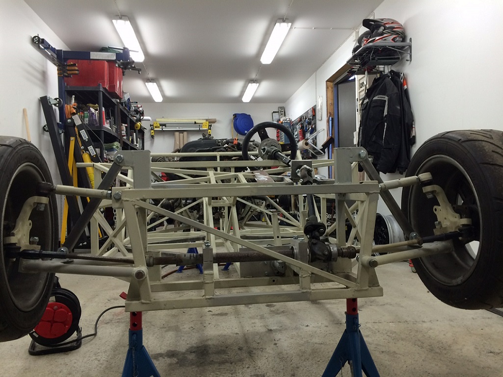

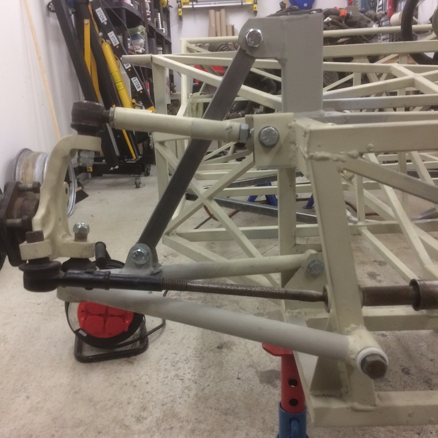

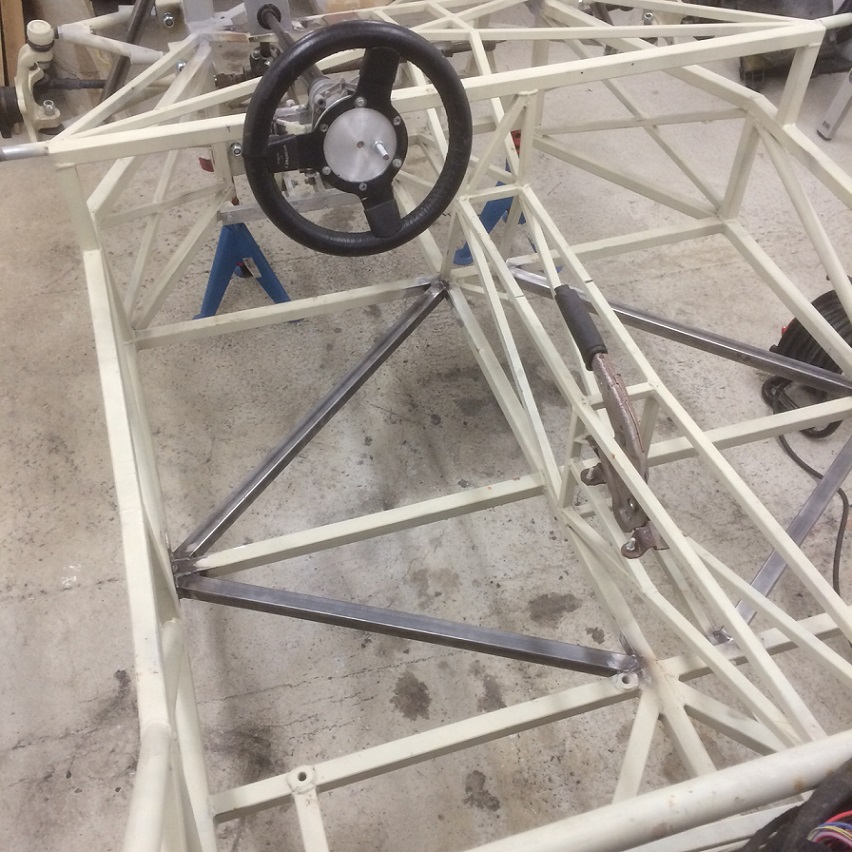

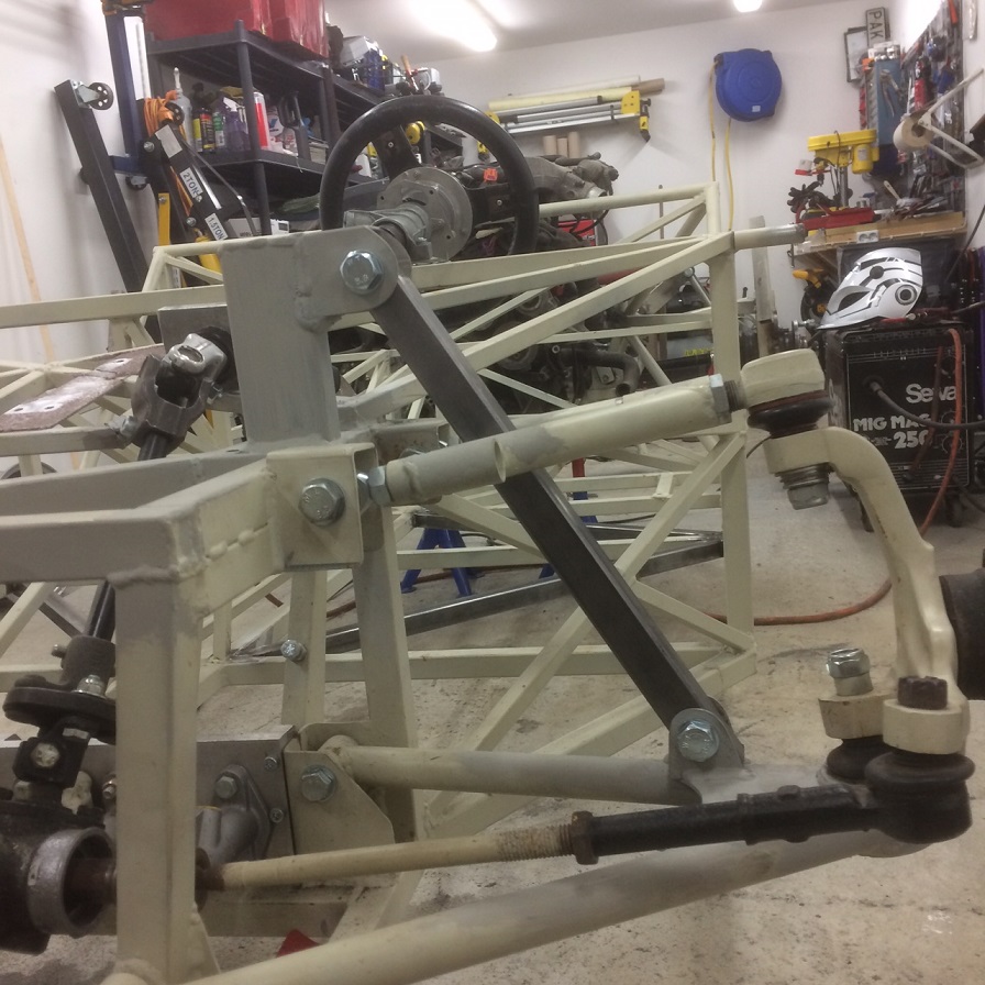

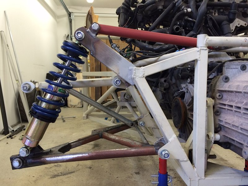

Har nu åtgärdat allt som killen från Sfro hade synpunkter på (tror jag :-)

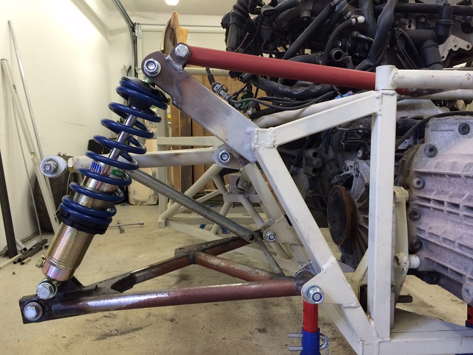

Nu ser det övre stötdämparfästet väldigt högt ut. Kommer inte det sticka upp i skärmen? Idén med en länk och horisontellt liggande fjäder/dämpare hade kanske varit bättre?
Nä det funkar faktisktoodsell wrote:Nu ser det övre stötdämparfästet väldigt högt ut. Kommer inte det sticka upp i skärmen? Idén med en länk och horisontellt liggande fjäder/dämpare hade kanske varit bättre?

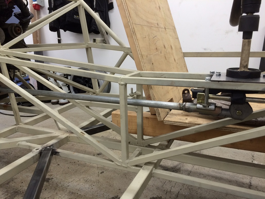

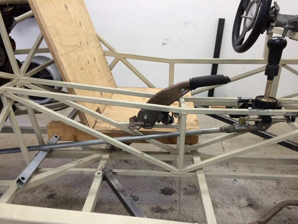

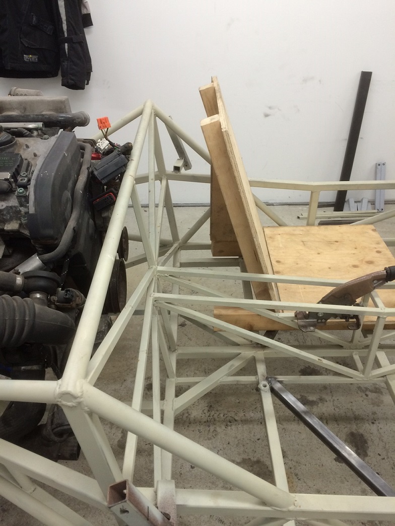

Har måttat in var sätet kommer, kan nog bli plats till tankar bak sätena
Monterat växelspak och skall nu försöka få till ett länkage.

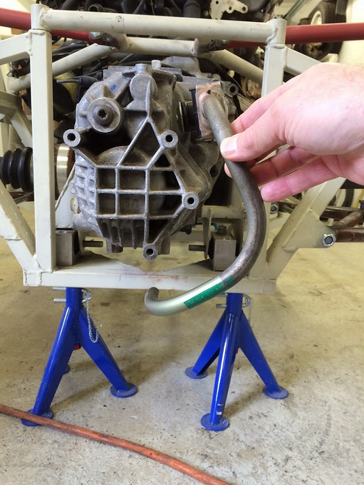

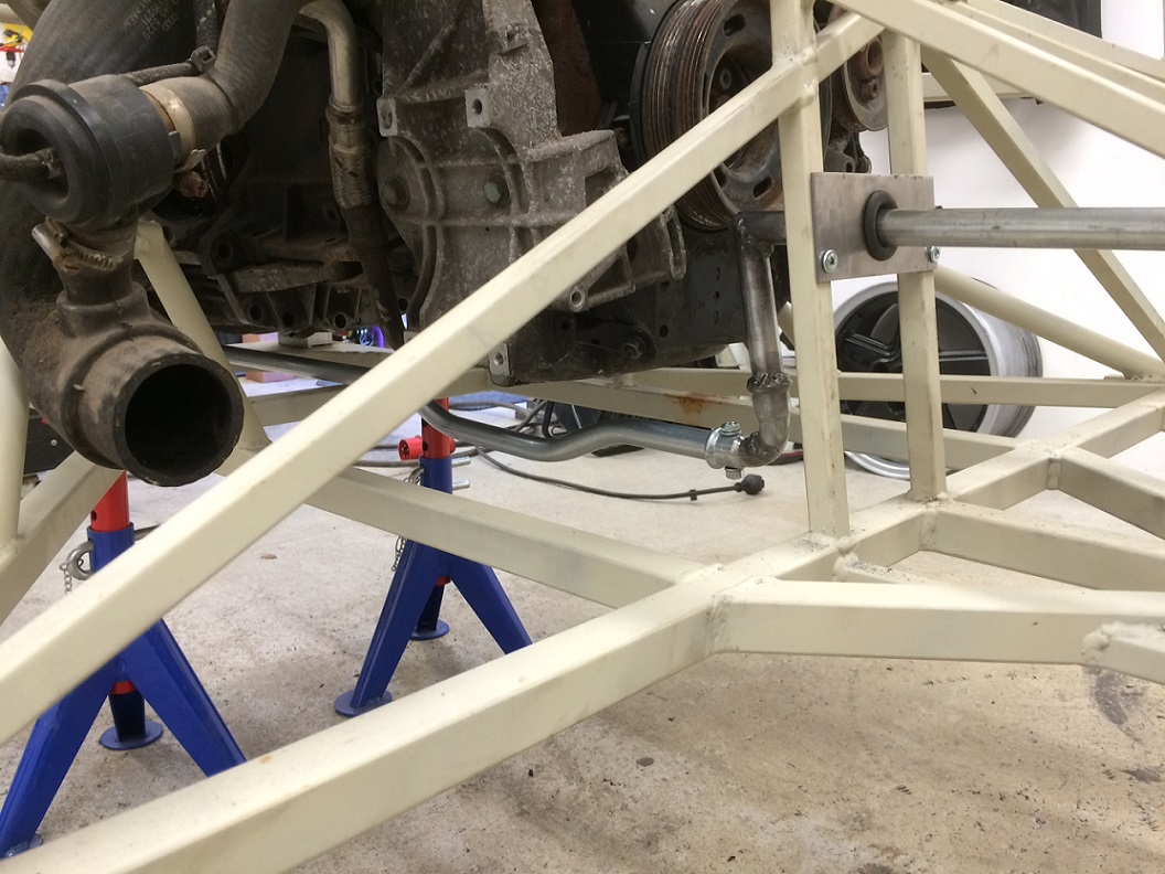

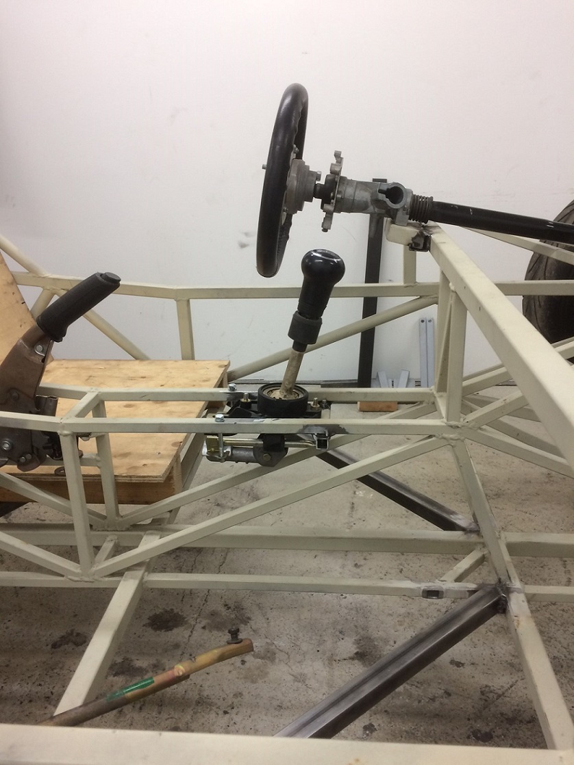

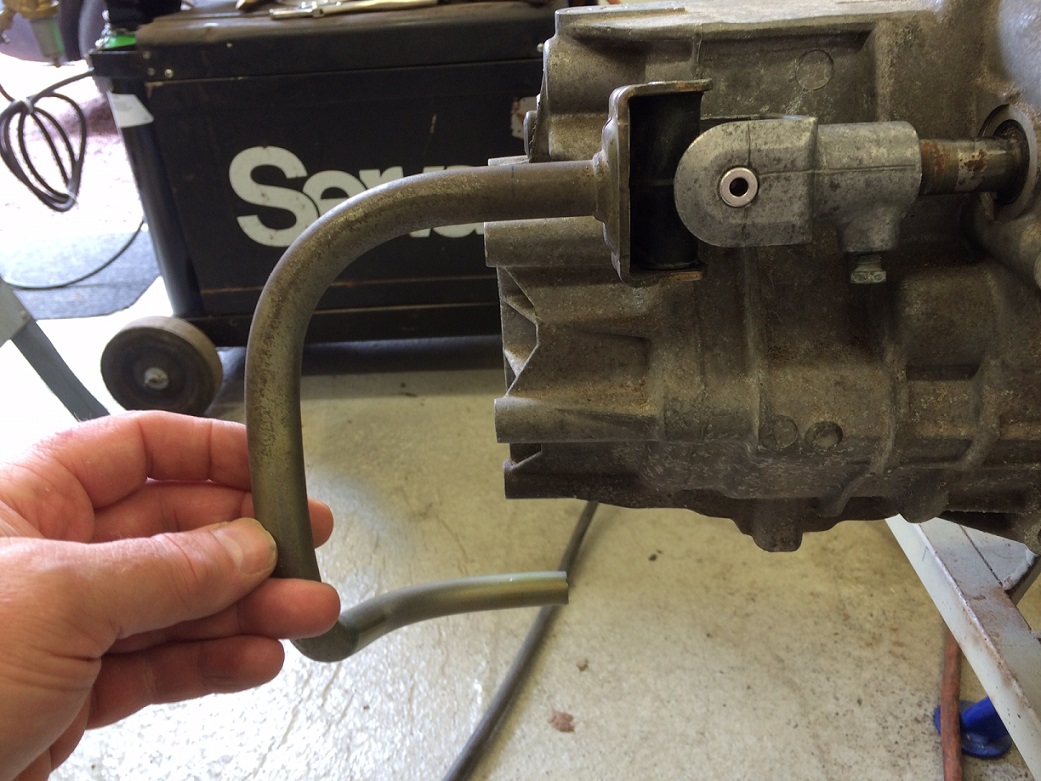

Jobbat lite med rörbockning och länkage till växelspaken idag
Klurar vidare på växlings utrustningen....

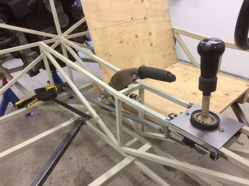

Då var en prototyp av växellänkage klart och fungerar till och med!

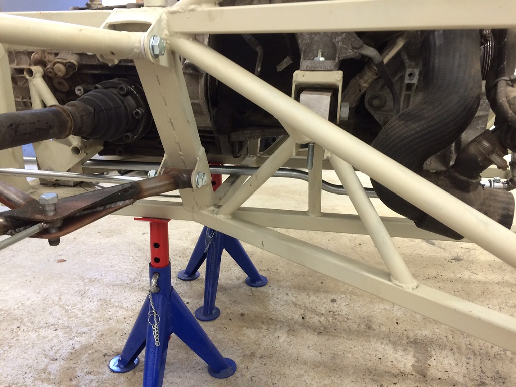

Har nu införskaffat Coilovers till bilen, provmonterade vänster bak.
