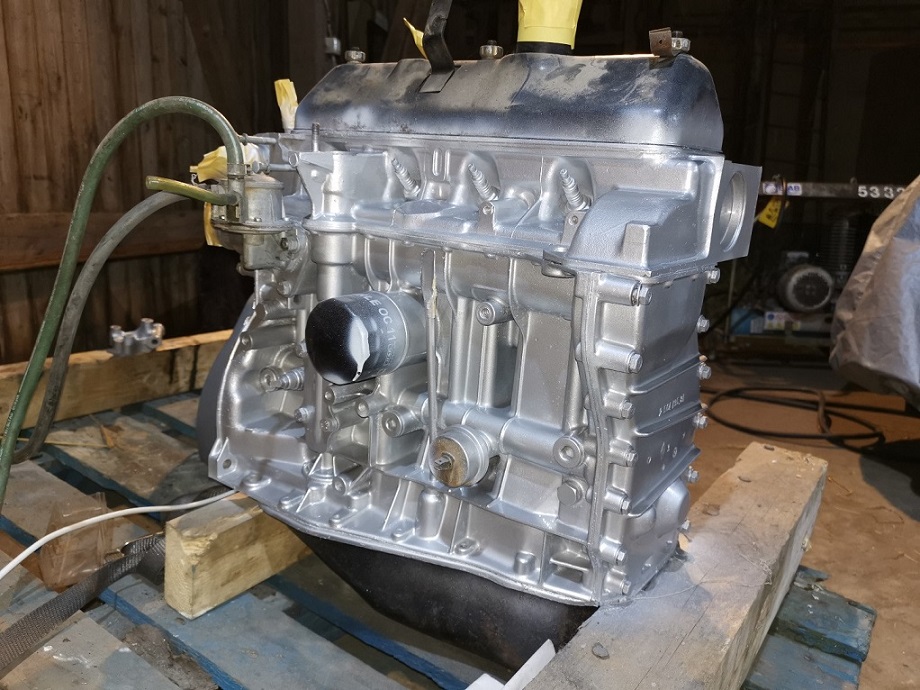

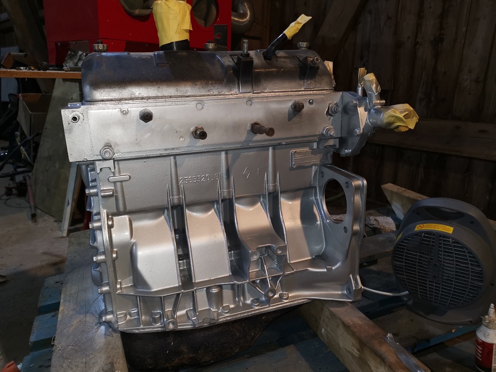

Det är färg på ventilkåpa, oljefilter och givare men det var ett medvetet val och är inte för att jag är slarvig  :eyes2: Ventilkåpa ska ändå blästras och lackas separat och oljefilter och givare ska ändå bytas.

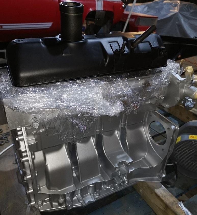

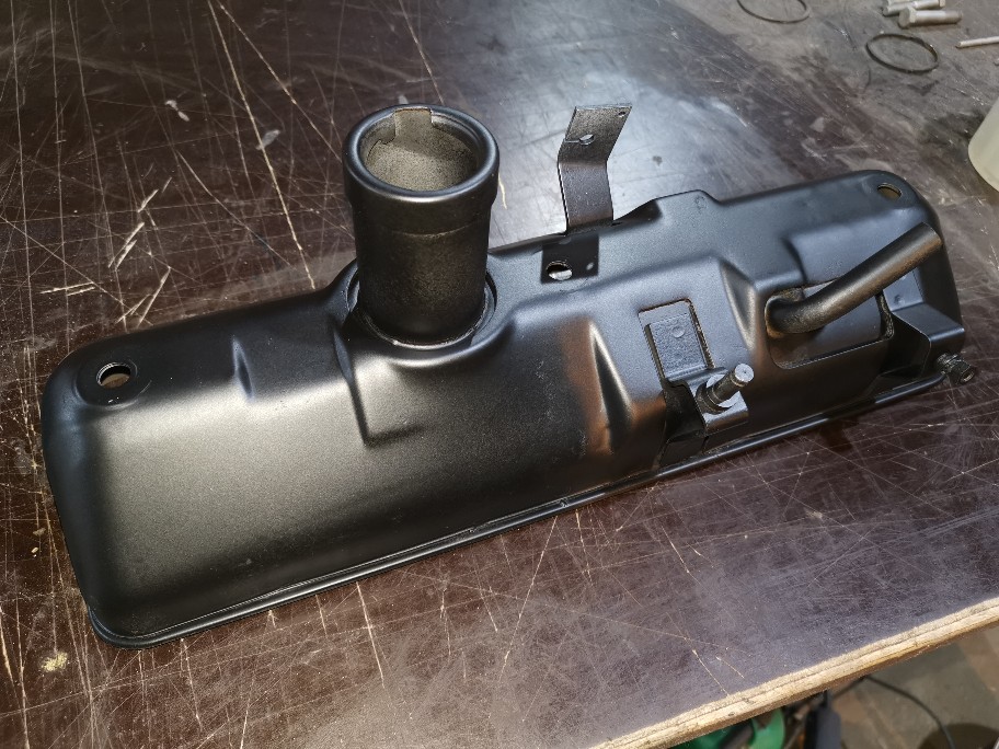

Ventilkåpan såg hemsk ut innan men nu är den glasblästrad och fått på sig primer. Sen blir det ju 2k-lack på den.
Att ventilkåpan inte är helt klar hindrade mig inte att bara lägga på den ändå... Tror det blir rätt bra  :hyper:

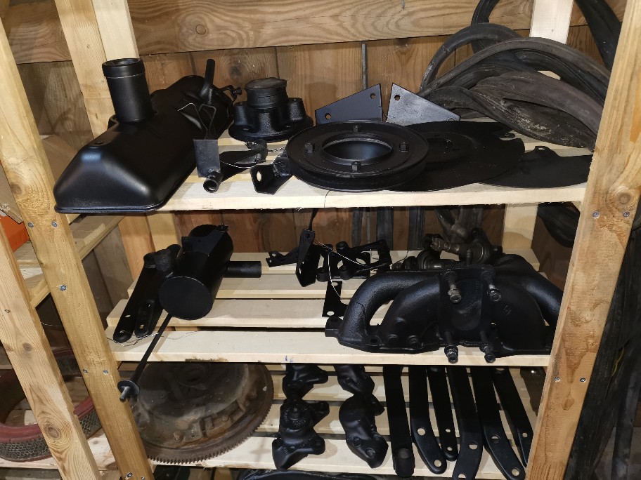

En massa blästrade och primade bitar som väntar på lack. Inte kopplingen och listerna då utan allt annat...
