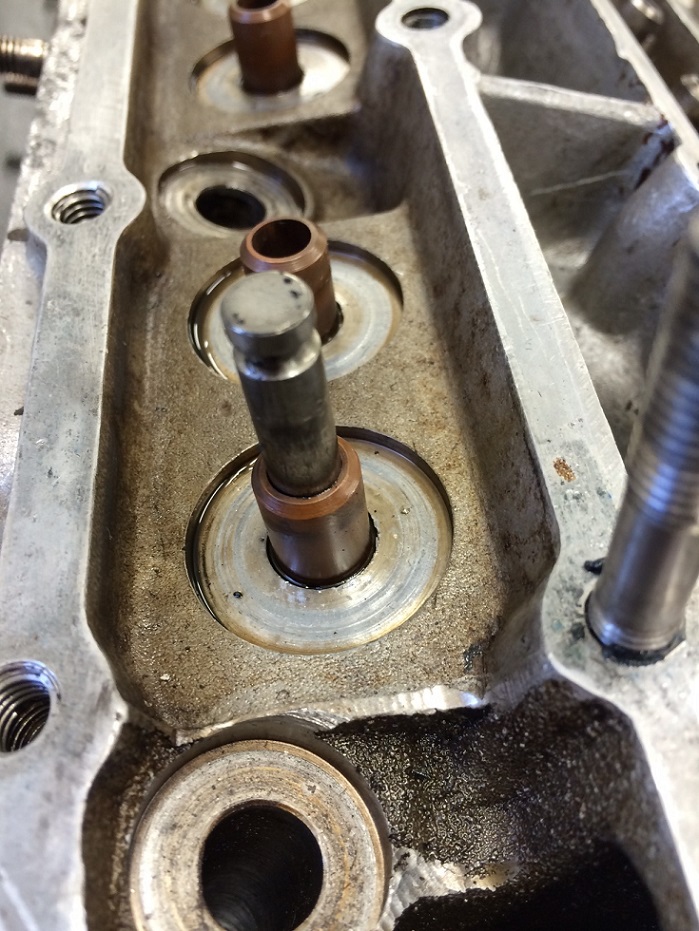

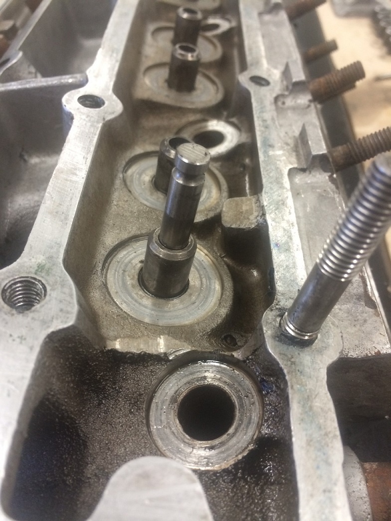

Någon som vet hur det fungerar med ventiltätningar på dessa motorer?
När jag demonterade ventilerna hittade jag inget som jag skulle vilja kalla ventiltätning, men kan se på en sprängskiss att det skall sitta något på insugsventilerna som heter Circlip, valve guide och har part number A907E6037Z kan dock inte se att det skall sitta någon speciell ventiltätning på avgasventilerna.
Tacksam för hjälp :-)

Larsson wrote:Någon som vet hur det fungerar med ventiltätningar på dessa motorer?
Det går att använda tätningar men det finns ingen färdig lösning till turbomotorerna.
På min 920 motor satte jag tätningar från vw och Fiat (fick hitta några som passade och svarva om styrningarna).
Om du ska byta styrningar, hör med Garry kemp om hans bronzestyrningar även passar din motor, det finns tätningar till dem.

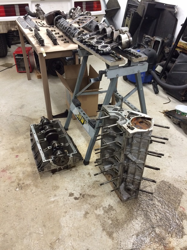

Ja då var motorn demonterad.
Någon som vet i vilken omfattning det finns "sträckbultar" i motorn så jag vet vad/vilka som måste bytas.
Trevlig kväll!

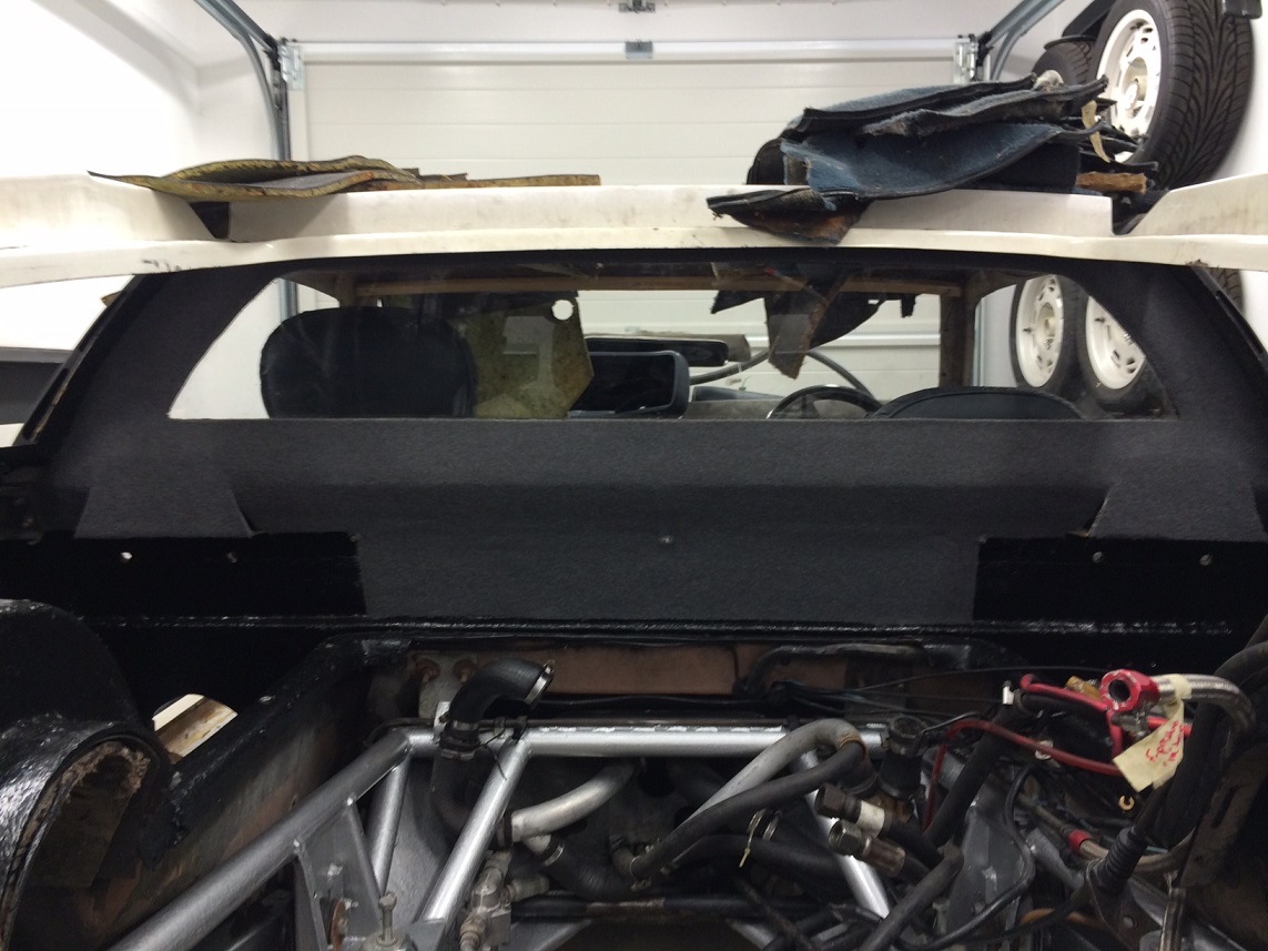

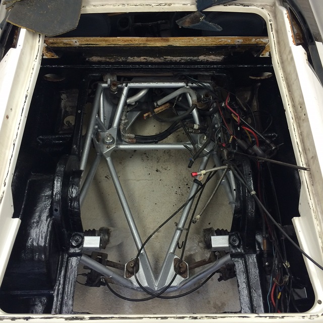

Posts: 718
Idag blev det monterat matta i motorrummet, hemskt vad kontaktlim kan lukta!!!!

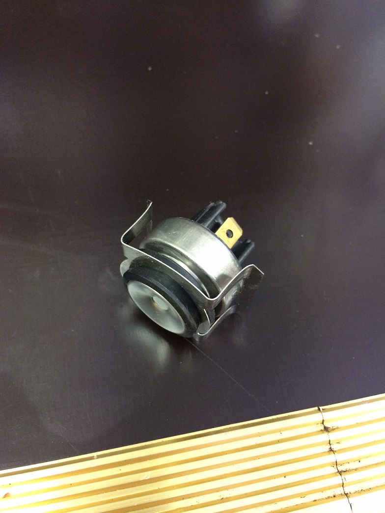

Någon som vet vad delen nedan är och var den skall sitta?

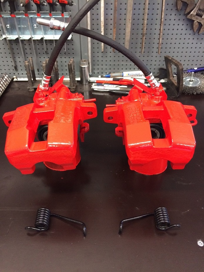

Idag blev renoveringen av bromsoken bak klar
