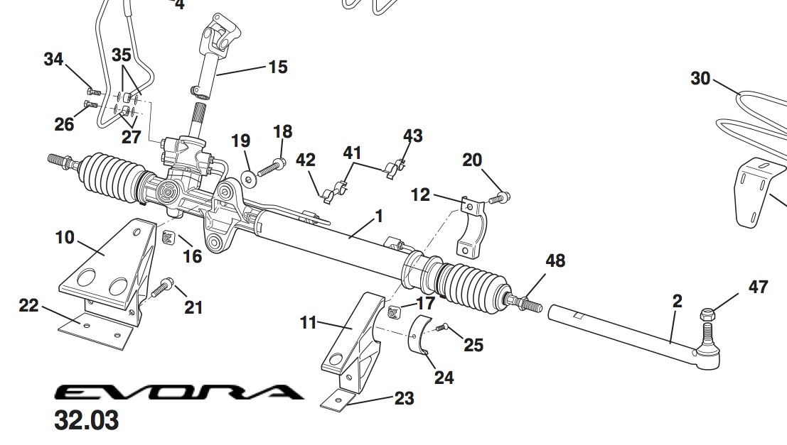

Idag har jag varit t.o.r. i ösregn till Bilhallen i Mjölby för service och garantibyte av knut i styrningen (#15).
Imorgon väntas snö i våra trakter så det var inte en dag för tidigt.
Som vanligt kan man inte vara annat än supernöjd med Bilhallens bemötande och kunnande. Speciellt tack till Kenth som gjorde ett utmärkt jobb. Inget glapp i styrningen längre och nya vätskor mm till våren. Med tanke på väntande snö så får nog även jag "ge mig" och lägga 2016 års säsong till handlingarna. 1346 mil blev det, 36 mil (!) mer än förra året.

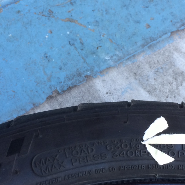

Korrigerat: Under LCCS' bandag på Kinnekulle började det låta som om ett hjullager fram hade gett upp. Värst var det i högersväng men efter ett tag började det låta även rakt fram. Av säkerhetsskäl avbröt jag dagen tidigare än tänkt och styrde hem.
Med hjälp av Bilhallen i Mjölby och Skanstulls Däck i Västberga har jag fått förklaringen till "missödet".
Varför vet jag inte, men vänster fram hade en helt fel hjulinställning med positiv camber och toe in, vilket ledde till en onormal och kraftig belastning på utsidan av däcket, vilket i sin tur resulterade i att klackarna på yttersidan slets sneda då däcket "studsade" genom högerkurvorna.
Vid besök på Skanstulls Däck idag fick jag se flera Cup 2 däck med samma sorts slitskador - alla vänster fram, efter att ha gått på våra svenska "medurs-banor" med för lite Camber. Tydligen en känslig punkt för däcktypen(?).
Hur som helst så har bilen nu en korrigerad geometri. "Vänster fram" rekommenderades att åka höger fram ett tag. Enda problemet är nu att bansäsongen håller på att ta slut............

Har varit med om samma sak när man har extrema hjulvinklar. Detta var på insidan av bakhjulen och just mönster med " klackar" gör detta fenomen.
