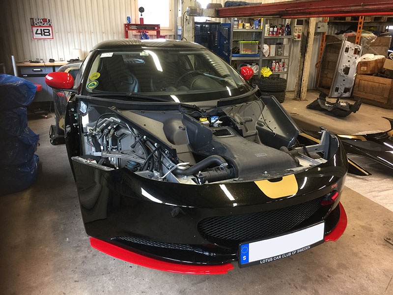

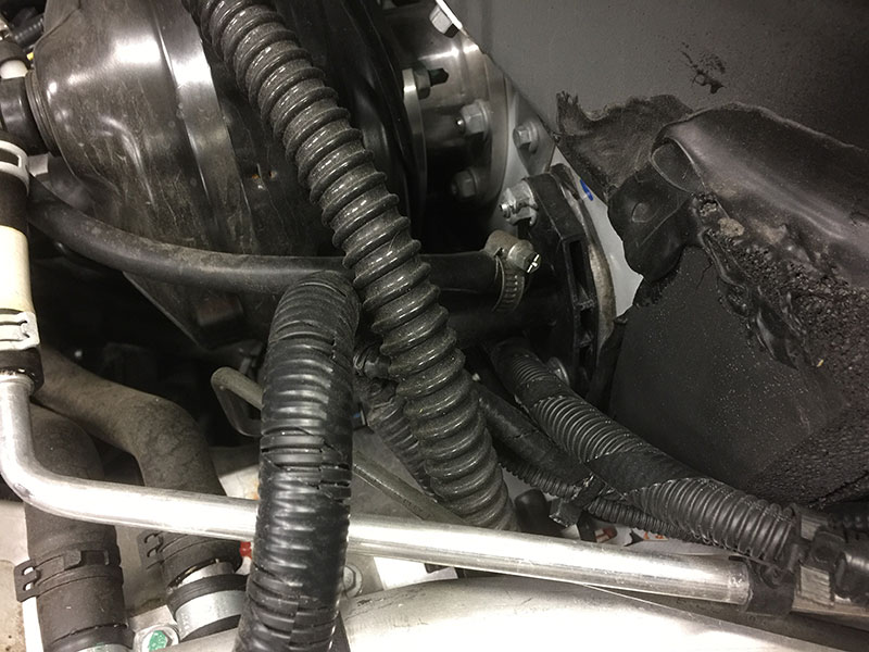

Vinterpyssel på gång, huvudcylindern är en detalj som bråkat på vissa bilar. Så även på min efter Englandsresan. Den är redan bytt en gång av Lotus Göteborg pga åtgärd från Lotus. Tyvärr var det mer än två år sedan det gjordes så garantin på det arbete har gått ut.
Servicebulletin 2013/02, issue 3: http://49210a70594045aae060-9ee7f563068 ... ssue_3.pdf
Istället för att montera dit en ny originalcylinder kommer jag att uppgradera till en Wilwoodcylinder: https://gregsraceparts.squarespace.com/ ... t-11-evora. $419 plus frakt, tull och moms - som hittat för att någon sparat pengar på billig plast...
Det tråkiga med detta är att halva bilen måste plockas ner för att man skall komma åt att byta den. I helgen passade jag på att lyfta av "front clam" då sonen var hemma på besök och det behövs en extra uppsättning händer för att lyfta bort den.

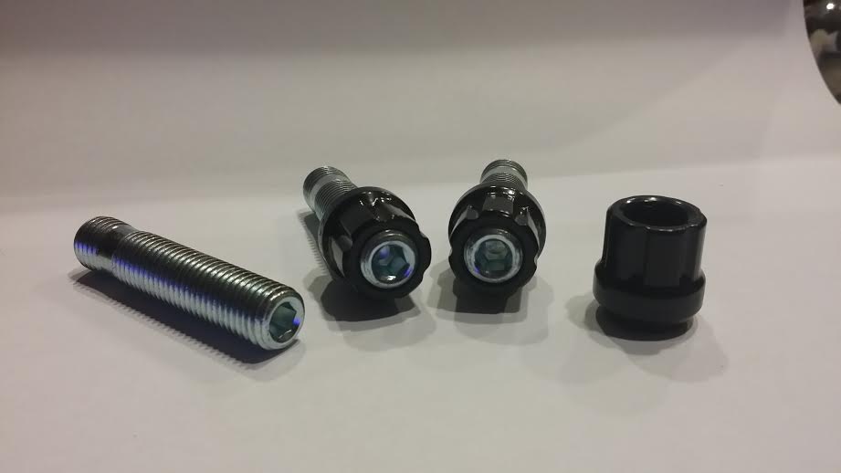

Passade även på att beställa nya pinnbultar till hjulen. Lättare att montera hjulen på dessa än att hålla på och balansera dem på navet samtidigt som man försöker skruva dit hjulbultarna. Beställde även dessa från Gregs Raceparts
Pinnbulgar till hjulen

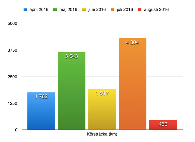

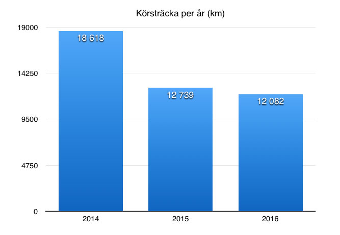

2016 summerar till 1 282 mil, hade räknat med att köra mer men problemet med huvudcylindern satte stopp för det. Men i gengäld fick Espriten rulla lite under hösten.

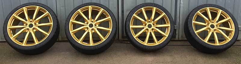

Nya däck beställda till originalhjulen. Blev Michelin Pilot Super Sport (non-branded) 235/35/19 91Y XL och 275/30/20 97Y XL på inrådan av Göran. Fyra däck till priset av två... (Pirelli-däcken är tokdyra, samt i princip omöjligt att få tag på LS-blandningen). Hade problem med lacksläpp på fälgarna men det fixade Fälgfixarna som goodwill även efter 1,5 år. Det kallar jag kundvård  :up:

Hämtade de nyskodda hjulen idag. Ser bra ut om jag får säga det själv. Blir intressant att se om den här lacken sitter bättre än den halvmatta (som det egentligen skall vara). Trevligt att få fyra nya däck till samma pris som två bakdäck också  :banana:
Re: Lotus Evora S -12
Nice
Guldhjul är så rätt

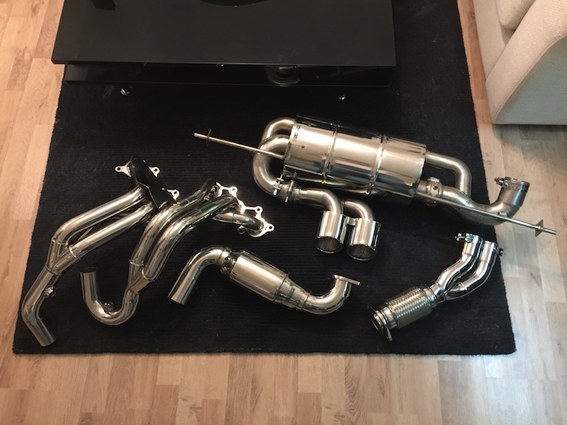

Nytt avgassystem från Larini, nästan synd att gömma det i bilen. Blir intressant att installera det utifrån vad jag sett på Youtube.

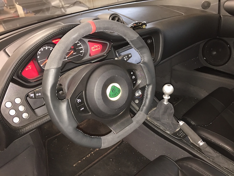

Ny ratt och växelspaksknopp på plats. Mockaratt från Evora 400 och växelspaksknopp från Elise-parts.
Ratt och knopp
Ratt och knopp

Värst vad du inspirerar med delikata uppgraderingar!
Var det svårt att byta växelspaksknopp? Har lurat på det ett tag.
Sen de där högen rör du fotografetat; är du medveten om att de kommer få bilen att låta så gudomligt att du aldrig kan sälja den?
