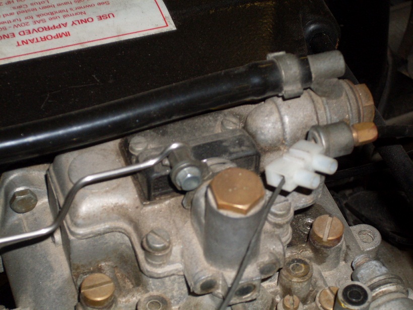

Ja, ni ser ju själva, här fattas det några artikelnummer  :nothing: . Är det nån som vet / har nån bild på hur det skall se ut? Det sitter en M4 skruv i spjällaxen, försökte mej på en lösning som inte funka. Jag lödade två skruvar skalle mot skalle, med ett hål igenom den yttre för att klämma wiren. Det blev både fult och ofunktionellt, så det åkte i bingen. Hoppas på att nån har en ide`.

En bit M4 gängstång, ev med en mutter på mitten som distans/mothåll. I den kan du borra hål och sedan klämma fast wiren med.

Så här gjorde jag, borra hål i skruven och använd muttern som kontramutter. Lycka till!
