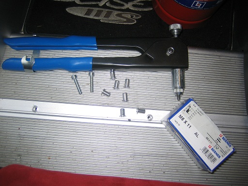

brandsläckare 004.JPG (98.74 KiB) Viewed 24237 times
Så här gjorde jag. "Riwet nuts" och två M5 . Mycket användbart verktyg till diverse installationer där man inte kommer åt baksidan. Finns att köpa där verktyg säljs, t.ex Swedol, Claes Ohlsson eller liknande.
Kolla bara så det inte finns något bakom som kan skadas. På min S1:a gick det bra där bilden visar.
2 kg pulversläckare är väl vad dom flesta bolag kräver. Halon eller andra släckare som bygger på samma princip är defenitivt förbjudna för privat bruk i vårt land. Pulver är dessutom det mest effektiva släckmedlet för en bil. Skum är också bra, men för att uppnå samma resultat krävs en släckare som är betydligt större, och det vill man ju inte ha.
