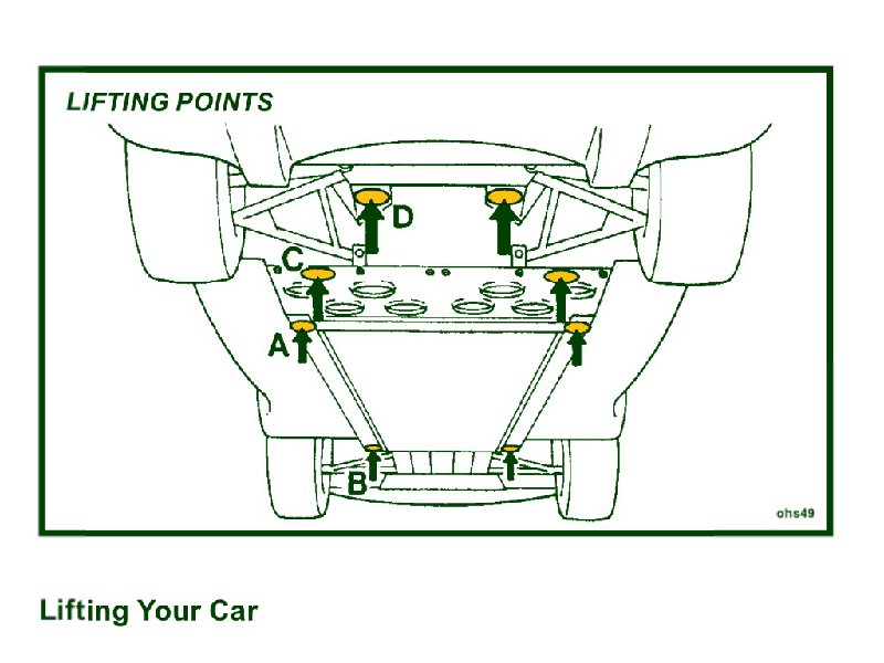

En lösning är att lägga kartonger med A4-papper under trösklarna.
Den officiella lösningen kräver att man tar bort underplåten bak.

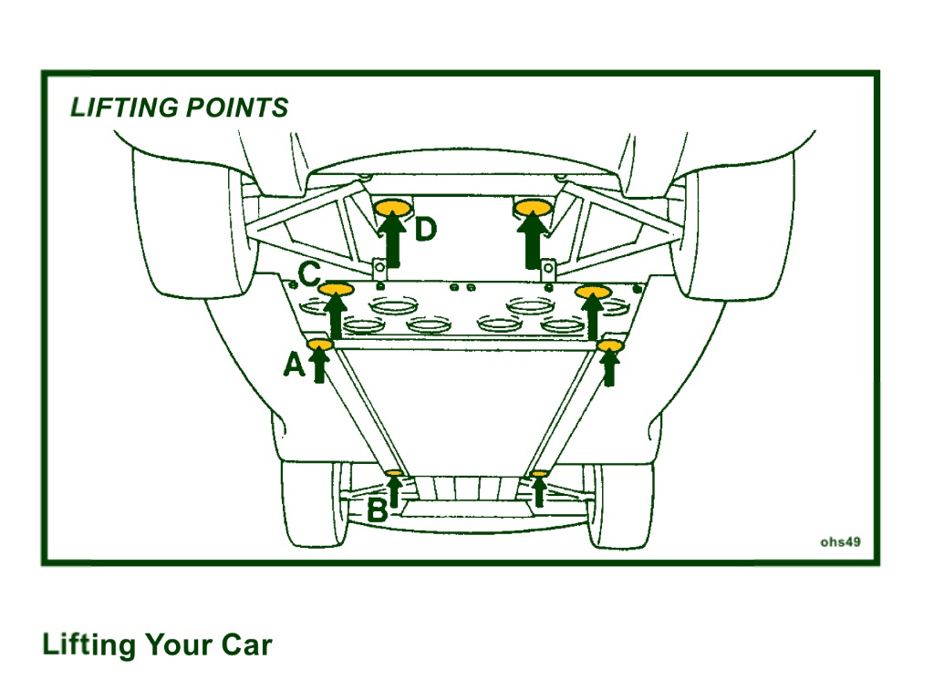

Här från manualen för Speedster:
Re: Palla upp Elise S2 på bockar? Hur gör jag det säkert?
Klippt från handboken till Elise S2 North America 2005 ->
Care must be taken when using a lifting jack or hoist to po- sition the device only in one of the areas shown in the illustration. Use a suitable rubber or timber pad to protect the chassis from surface damage:
A; Identified by a blue sticker. Beneath crossmember ahead of fuel tank bay. To be used one side at a time for wheel chang- ing - lifts both wheels on one side.
B; Garage use with 4-point lift. Beneath the front end of the right or left hand main chassis rail, behind the front wheelarch.
C; Garage use with 4-point lift. Do not use if the diffuser panel is fitted. Beneath the outboard end of the chassis crossmember ahead of the rear wheelarches. Take care to position the jack between the fixing screws for the fuel tank bay perforated undershield. Avoid the fuel tank brackets.
D; Do not use if the diffuser panel is fitted. Beneath the rear subframe, close to the lower wishbone rearmost mountings.

jo manualen har jag också läst. Så långt kom jag själv. Min fråga var mer rent praktiskt hur ni andra gör själva lyftet.
Dvs. köra in domkraften på lyftpunkten och lyfta så får jag ju ena sidan i luften. Långt infrån optimalt för att skruva loss underplåten i synnerhet om bilen bara hålls uppe med lyften.
Och även sen med underplåten och diffusern borta hur ska man göra då? Lyfta upp ena sidan och lägga pallbockarna på punkt C & B och sen lyfta på andra sidan? Riskerar man inte att bilen glider av pallbocken/domkraften då när man lyfter den andra sidan?
Det borde ju finnas en del erfarenhet om "smidigaste" processen här?
