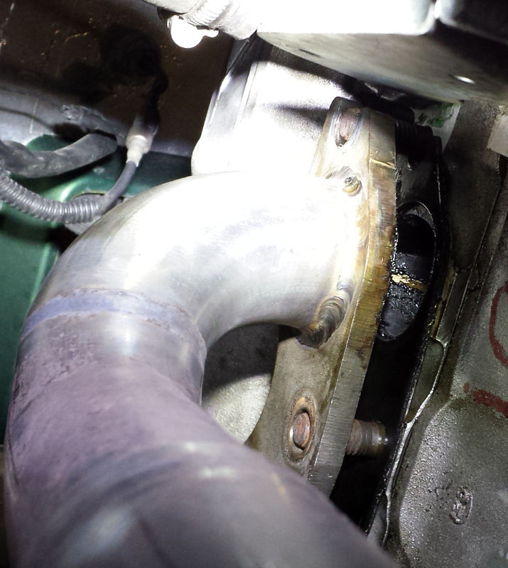

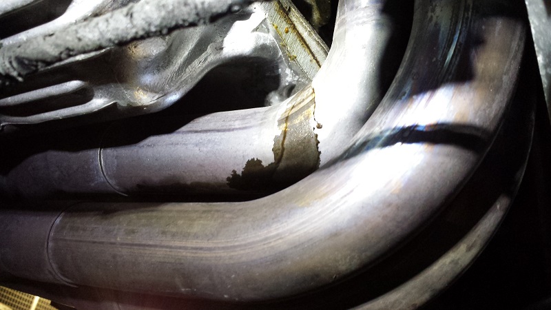

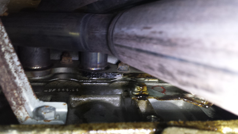

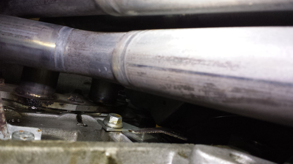

Sen visade det sig tyvärr läcka olja på fler ställen. Såg först en misstänkt fläck på grenröret och började sen kika uppåt.
Olja kring grenrörsinfästningen men ser även ut att vara oljigt längs med "cam cover" (vad nu det heter på svenska) packningen? Verkar vara lite oljigt längs den hela vägen runt (ska försöka ta lite fler bilder vid tillfälle) men framförallt bakom vid grenröret där det droppar. På framsidan skulle det lika gärna kunna vara kladd från ett oljebyte.
Kladd på grenröret
Fotat uppåt från grenröret där det droppar ner (ganska kladdigt).
Förra ägaren bytte kamrem själv på bilen precis innan jag hämtade bilen, kan det vara nåt uppenbart han slarvat med att dra åt?

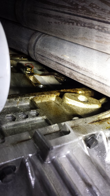

Kravlade runt under bilen idag och försökte få till lite bilder.
Oljan ligger liksom under grenröret och verkar sen ha droppat nedåt.
Torkade bort och körde igång motorn några minuter och sen såg man tydligt var det rann olja nånstans.
Är det grenrörspackningen månne tro? eller en motorpackning?
För att byta grenrörspackning måste man öppna motorn då respektive ta av bakre Clam:en eller går att "bara" skruva loss bultarna, lägga dit en ny packning och skruva ihop igen? Fattar inte riktigt hur bultarna fäster mot motorn eftersom det ju verkar sitta muttrar på båda sidorna även inne i motorn?

bilderna luras nog lite, de är tagna under bilen uppåt. Så det man ser är undersidan av grenröret. Sticker man ner handen bakom motorn är det torrt på ovansidan av grenröret. Ventilkåpspackningen är väl den översta som går runt? Det är det torrt hela vägen runt. Kollade tändkablarna och stiften ovanifrån och det såg bra ut.
Tyvärr är det ju inte helt lätt att komma åt saker och ting.
Men det borde väl inte vara avgasgrenrörspackningen för där går det väl bara gas eller?
Så då måste det väl vara packningen direkt under och är inte det head gasketen?

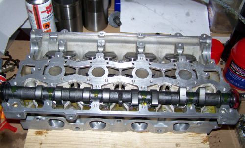

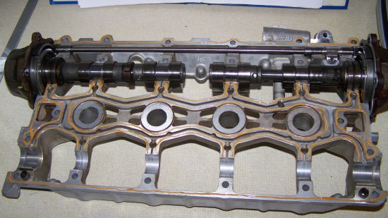

Möjliga läckor
- Packboxar mot kammar, läckor på sidan ( inte troligt )
- Läcker mellan kam-bryggan och top ( troligt )
Mellan kam-bryggan och top består packningen av tätnings-lim, vikigt att man är nog med rengörningen och drar det rätt här när man sätter ihop det annars börjar det läcka efter ett tag. Fråga tidigare ägare om det varit isär här ( toppen av )
Tyvärr måste man ta ner det hela och lägga på ny packnings-lim, lite pyssel med kammar och VVC-styrningen
Liten spegel och ficklampa så kan man se bra :)

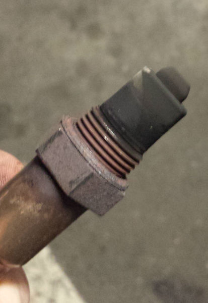

(4) Plockade ut två av tändstiften (de som man bara kan dra loss tändkabeln på, hade inte tid att ta alla). Olja på gängorna och svartbrunna längst ut.
Oljan på stiften kan ju också förklara varför bilen varit ryckig på tomgång till och från.

Tror klart att den läcker i kambryggan, olja du fick på stiften är olja läckt från kambryggan ( se bilden ovan hur tätningen ligger

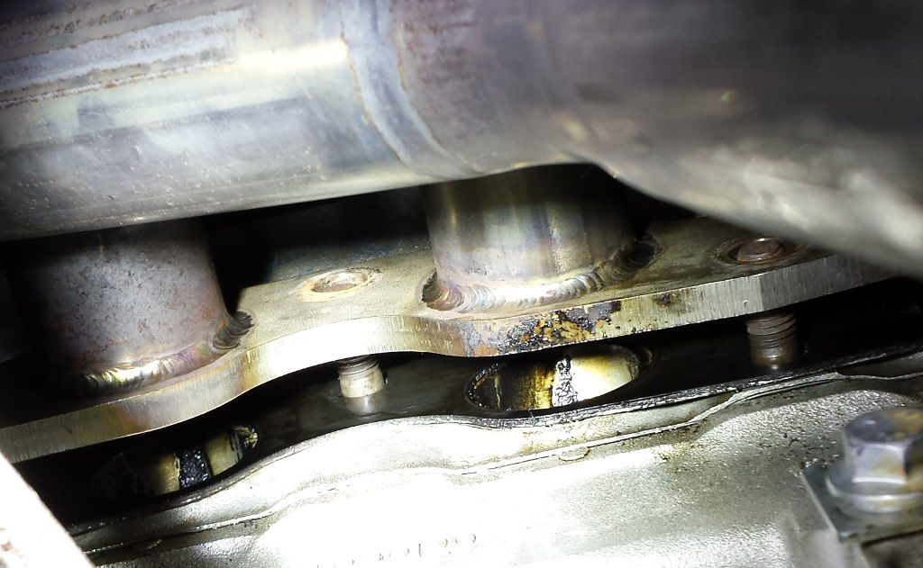

Bånglade loss grenröret som till min stora glädje gav mycket mindre huvudvärk (och avdragna pinnbultar) än jag räknat med.
Tydligt med olja i varierande grad av förbränning i toppen och i vissa av cylindrarna var det fuktigt fortfarande. Packningen var också fuktig så det är alltså som initialt misstänkt här oljan trycks ut.
Så vad beror nu detta på månne tro?
Toppen måste väl av antar jag för att få svaret....nån som vill öva ;-)

Såg du om alla hål vara blöta eller bara ett / två ?
Kan vara bra nu att försöka göra komp-prov på motorn innan du river i den. Du behöver ta reda på om det är toppen ( troligen ventiltätningar/otäta ventiler ) eller tätringar i kolvar.

Det verkade mest fuktigt kring cylinder 4 vilket är också där värsta oljeläckaget var. Men i alla cylindrar finns oljeklägg mer eller mindre intorkat.
