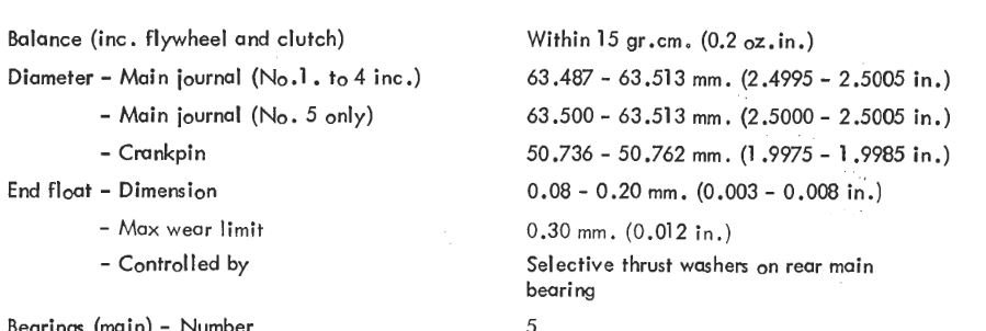

Upptäckte att det är "lite" glapp om man flyttar vevaxel framåt/bakåt i motorns riktning, om jag förstår allt rätt skall detta begränsas av 2st Thrust Washers, dessa har jag inte bytt, någon som vet om det får "glappa" och i så fall hur mycket.

Jag kan inte just den motorn men "crank shaft end float" alltså den längsgående rörelsen på vevaxeln bör nog vara max typ 0.3 mm. veven får inte ha en så stor rörelse att den tar i ramlager överfallen.
På den här länken finns en manual lotus http://www.martinhorne.com/Files/lotus%20manual.pdf
som säger 0.08-0.2 mm service limit 0.3
Lotus end float.JPG (45.38 KiB) Viewed 6758 times

Mätte upp "glappet" till 0,42 med klocka så detta är ju inte bra.
Nya lager öd 0,0025" är beställda så snart kan jag nog komma vidare med motorn
