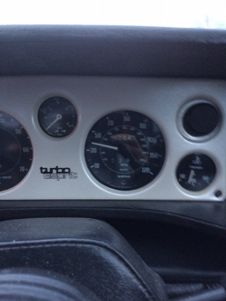

Givetvis så har jag en inte fungerande hastighetsmätare!! Kanske bra om den fungerar vid besiktningen.
Här läst på en del om vad som detta kan bero på. Har kartlagt att vajern och hastighetsmätaren fungerar.
Återstår att kolla "Angle drive" och vidare in i växellådan, bara att riva av ljuddämpare etc... igen, kul!
Själva "angel driven" fungerar ser jag när denna är demonterad. Visar sig att plasthylsan runt axel in i
växellådan sitter fel så bulten 9x65mm som håller allt på plats kilar/klämmer på axeln ner till drevet.
Posts: 718
Har nu monterat allt och rullar jag bilen så rör sig allt som det skall, återstår dock att se om det fungerar när bilen körs!!!!?
Posts: 718
Har nu kört en runda med bilen och kan konstatera att hastighetsmätaren fortfarande inte fungerar  :bang:
Posts: 718
Då har äntligen hastighetsmätaren bestämt sig för att "ge sig" och börja fungera!!! Tack!

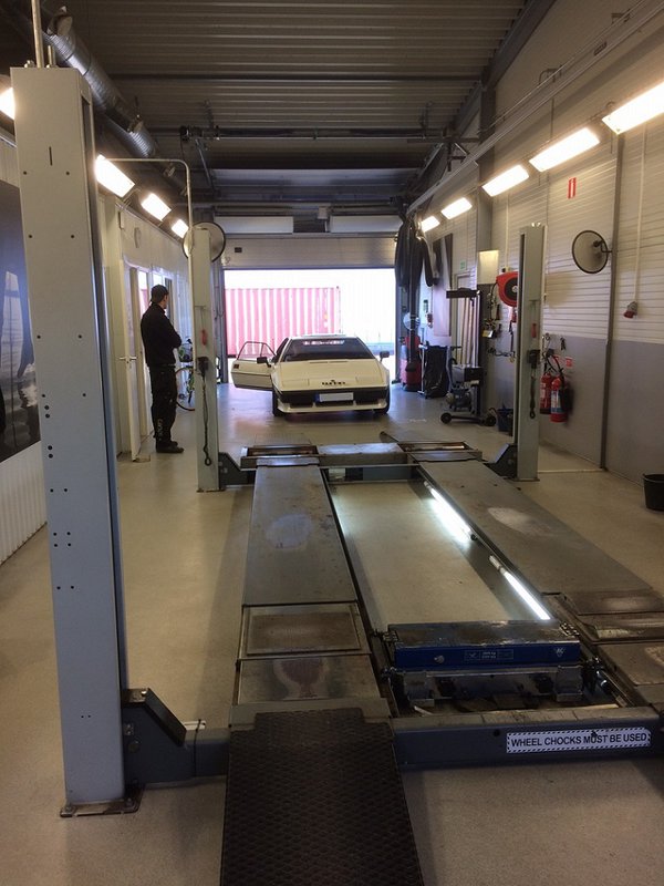

Igår hade vi fint väder i regionen så jag tänkte "skoja till det" och passa på och besiktiga Espriten, har ca 2 mil till närmsta inrättning för denna typ av aktivitet. Glad i hågen startades åket upp och iväg bar det, mungiporna vid öronen och livet lekte, gick fint längs kurviga vägar!!
Men.........(känns det igen?) Lotusen ville visst också "skoja till det" denna dag så efter ca 18 km så var bilen utan bromsverkan! Smack o pedalen i botten!! Ja... fortsättning följer (hoppas jag).
Posts: 718
Idag har bilen efter 22 års körförbud klarat besiktningen med blanka papper  :banana:
Stort grattis! Och den fastnade förhoppningsvis inte på lyften. Vad var problemet med bromsarna?
Posts: 718
oodsell wrote:Stort grattis! Och den fastnade förhoppningsvis inte på lyften. Vad var problemet med bromsarna?
Tack! Nej vi fick både upp o ner bilen utan att den fastna :-)
Teorin är anliggande broms höger fram vilket fick bromsvätskan att "koka", eftersom bilen är högerstyd så är detta broms ok nära huvudbromscylindern, så fort bromsen svalnat lite så kom bromsverkan tillbaka, så uppsmort bromsok så funkade det igen.
