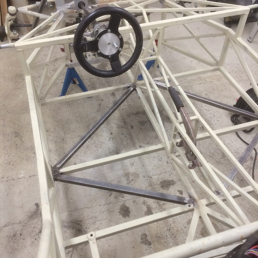

Har nu åtgärdat allt som killen från Sfro hade synpunkter på (tror jag :-)
Nu ser det övre stötdämparfästet väldigt högt ut. Kommer inte det sticka upp i skärmen? Idén med en länk och horisontellt liggande fjäder/dämpare hade kanske varit bättre?
Posts: 717
oodsell wrote:Nu ser det övre stötdämparfästet väldigt högt ut. Kommer inte det sticka upp i skärmen? Idén med en länk och horisontellt liggande fjäder/dämpare hade kanske varit bättre?
Nä det funkar faktiskt

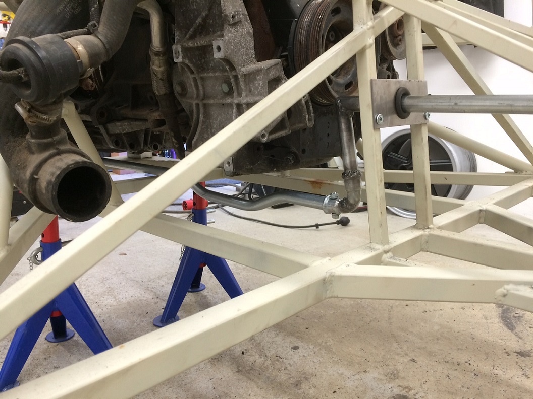

Posts: 717
Har måttat in var sätet kommer, kan nog bli plats till tankar bak sätena
Monterat växelspak och skall nu försöka få till ett länkage.

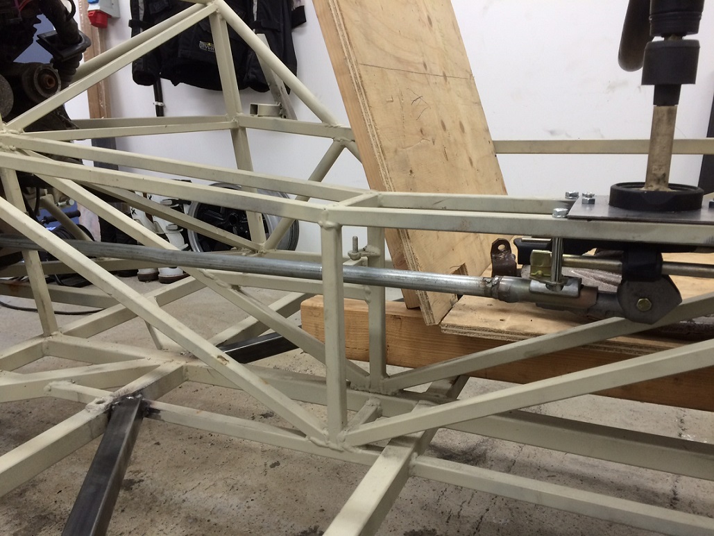

Posts: 717
Jobbat lite med rörbockning och länkage till växelspaken idag
Posts: 717
Klurar vidare på växlings utrustningen....
Posts: 717
Då var en prototyp av växellänkage klart och fungerar till och med!
