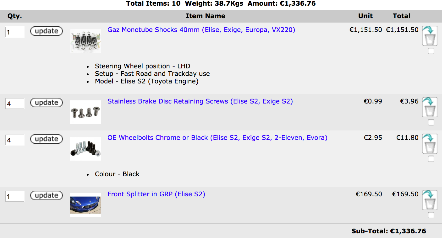

Med lite tur så får jag leverans i slutet av veckan.
