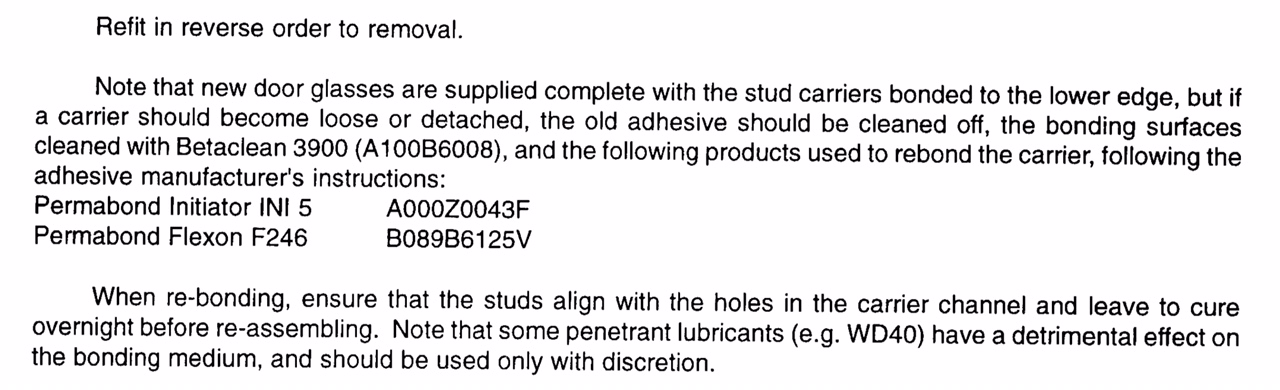

Saxat ur verkstadshandboken för S1:

Skruva loss ta ut rutan. Limma med vad som anbefalls . Eller så tar du och limmar med vad du har tillhands.
Har limmat mina rutor ett flertal gånger tiger seal har funkat för mig
