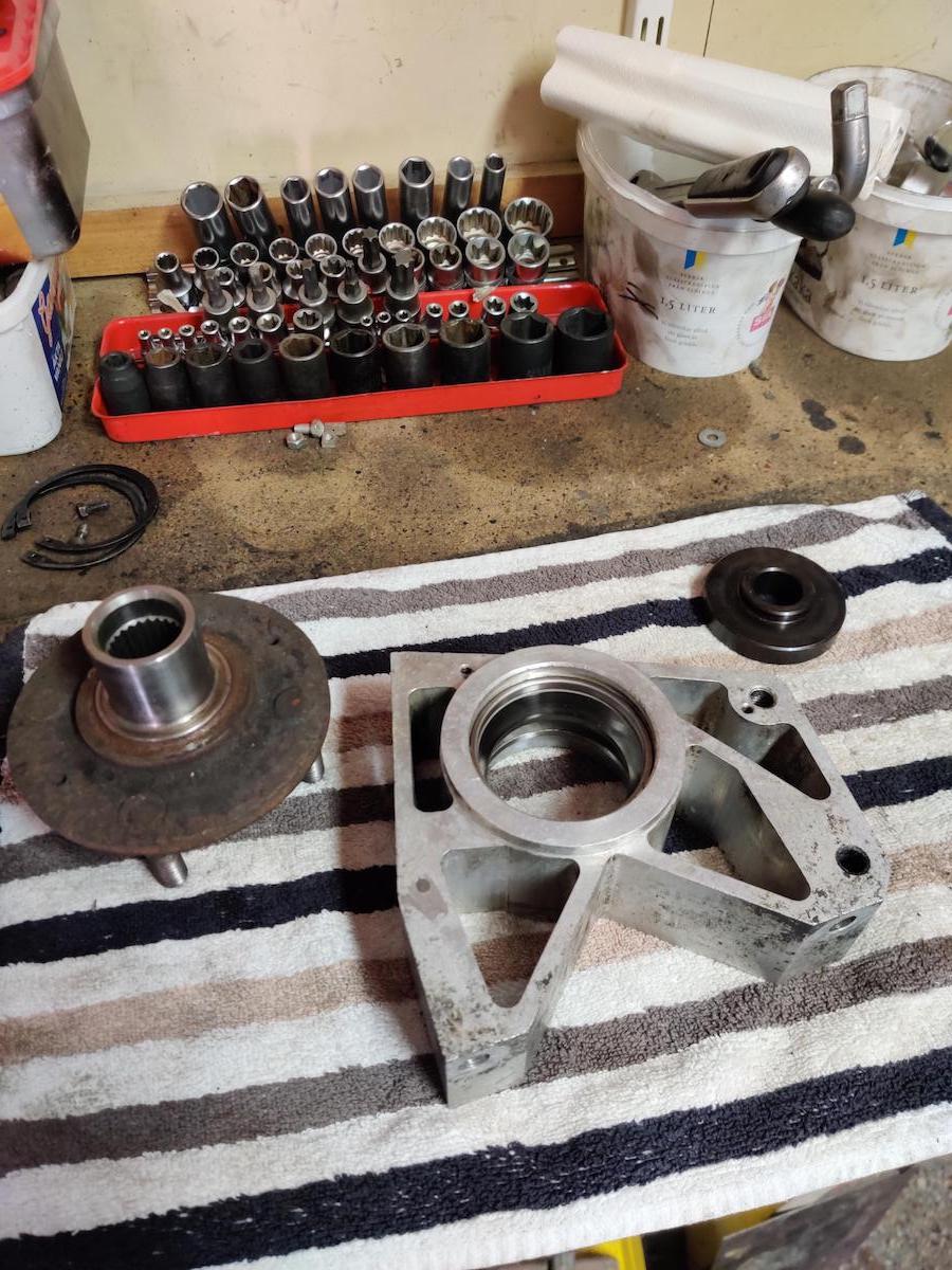

Det går framåt och sedan står det still....
Jag har har ett knackande ljud från framvagnen, över 30 km/h knackar/knäpper det till en gång per varv som hjulet
rullar. Efter lite om och men har jag bestämnt mig för att dett måste vara ett lager som skapar ljudet.
När jag lyfter bilen och roterar hjulen, försöker känna vilket det är kammar jag noll, så klart...känner inte någon skillnad på dem.
Jag böt det lager jag tyckte ljudet kom från, men som sagt, det är svårbedömt. Nu visade det sig att felet kvarstår, suck.
Ljudet är kvar, det var alltså från vänster fram och inte höger det kommer. Tyvärr har jag inte något lager kvar på lager, men
det är beställt och kommer i nästa vecka. Skönt att det är så pass enkelt att montera bort spindeln och byta lager på en Elise.
När jag bestälde lager bestämde jag mig för att köpa nya bromsskivor och belägg till framvvagnen. Det fanns lite kvar av
beläggen, men inte mycket och skivorna har sett bättre dagar. Lika bra att byta allt. De har ju trots allt rullat rätt många timmar bana.
Det viktigaste är att jag hinner klart innan Knutstorp och det skall inte vara någon fara.

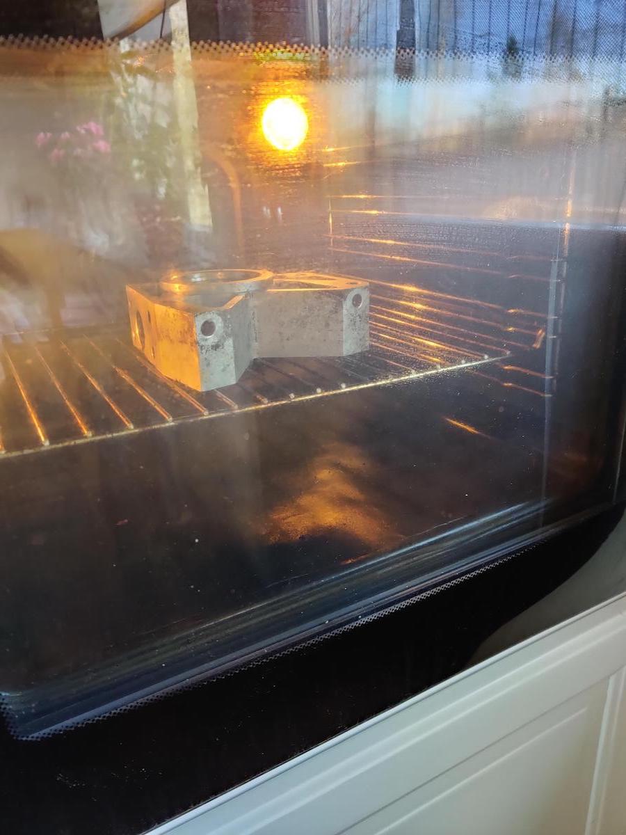

Hur bättre starta en söndag än med ett litet bak?
Förvärmning i ugn brukar göra susen, innan man skall till att pressa.
De kan ju sitta rätt hårt, vill minnas att lagret höger bak krävde nästan allt från min 10t press innan
det släppte med en obehaglig smäll. Förra lagret, höger fram, krävde nästan ingenting.
Får se vart jag landar med detta.
Jag hoppas få leverans av lager från Elise-shop i början av veckan. Nu när jag ändå är igång
har jag bestämt mig för att byta lager på alla fyra hjulen. Inget stort beslut, det är bara
vänster bak som inte är bytt efter detta.
Nu får det snart vara färdigskruvat, jag vill ju ut och köra.... :steer:

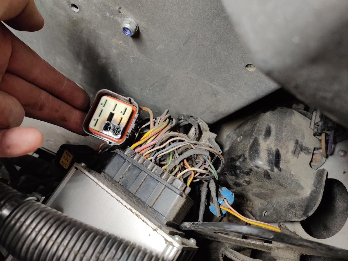

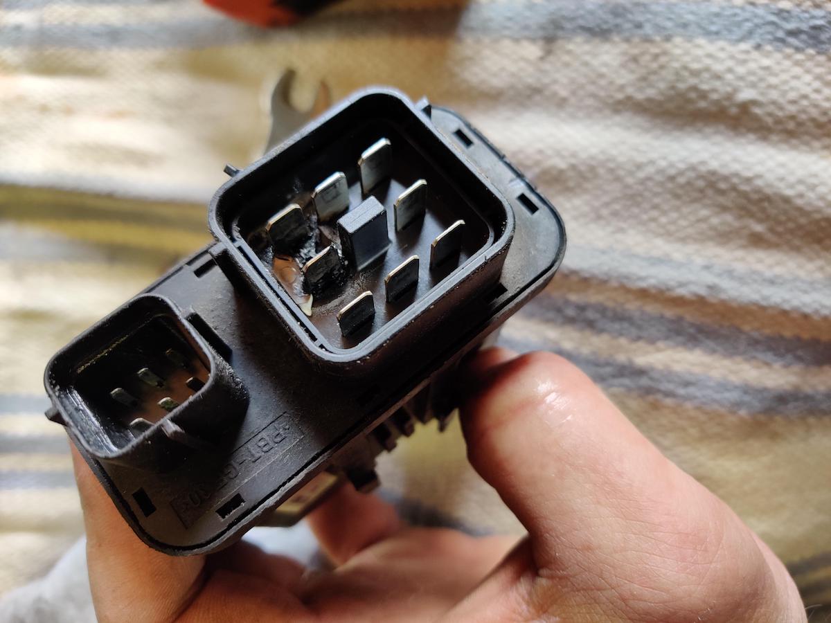

Trubbel i paradiset!
Efter några år med mycket körning och noll problem har jag fått igen denna
säsong. Hjullager, batteri, bromsrenovering, oljud från framvagn mm... När allt till slut var löst och jag tog
första rejäla åkturen för året dog bilen. Som tur var så dog den hemma på uppfarten, man
skall ha lite tur ilbland. Hade varit ute på en 20 mils tur på Sörmlands krokiga vägar.
Efter lite letande hittade jag orsaken till att soppa pumpen inte gick. Multiräläboxen där
bränslepumpsreläet sitter hade gett sig. Tyvärr hade det gått så varmt och kontakten har smält
av värmen. Reläboxen är enkel, kontakten lite surare. Skall kolla med skrotarna om jag få tag på
en kontakt med pigtail från en Rover.
