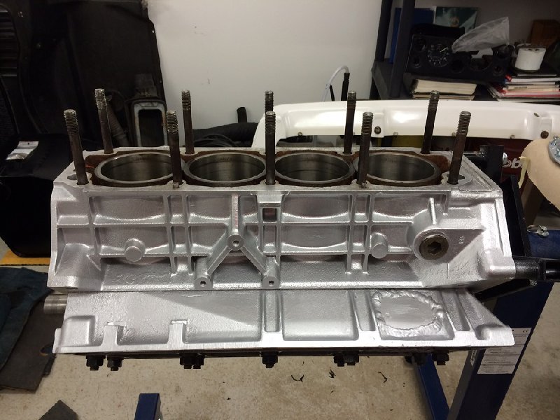

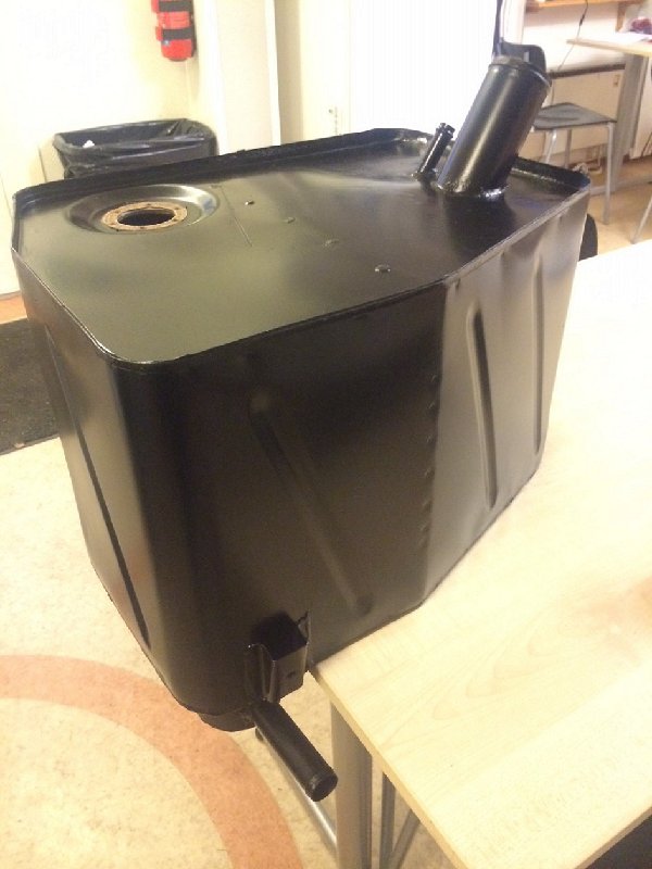

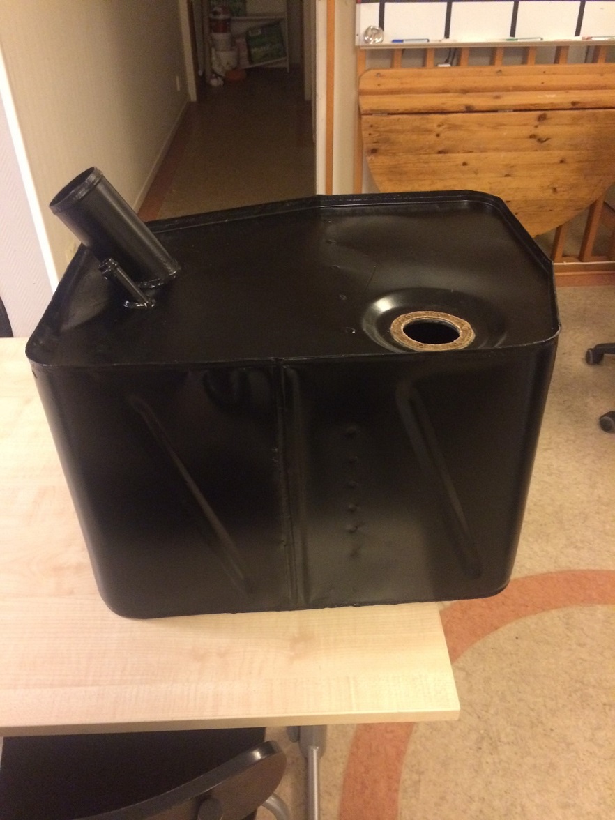

Då har den högra tanken fått ny botten och lite färg.
Givaren till tankmätaren ligger på "operationsbordet"
Trevlig helg!!

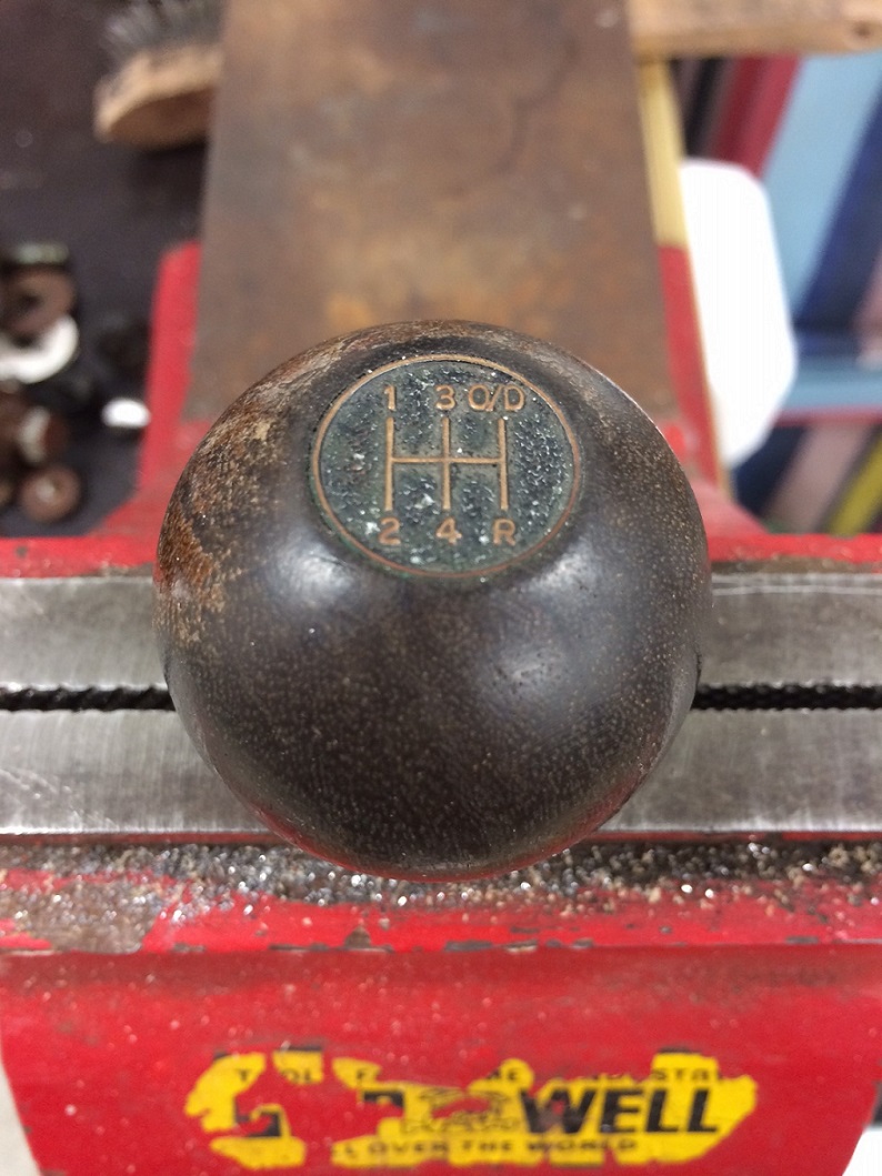

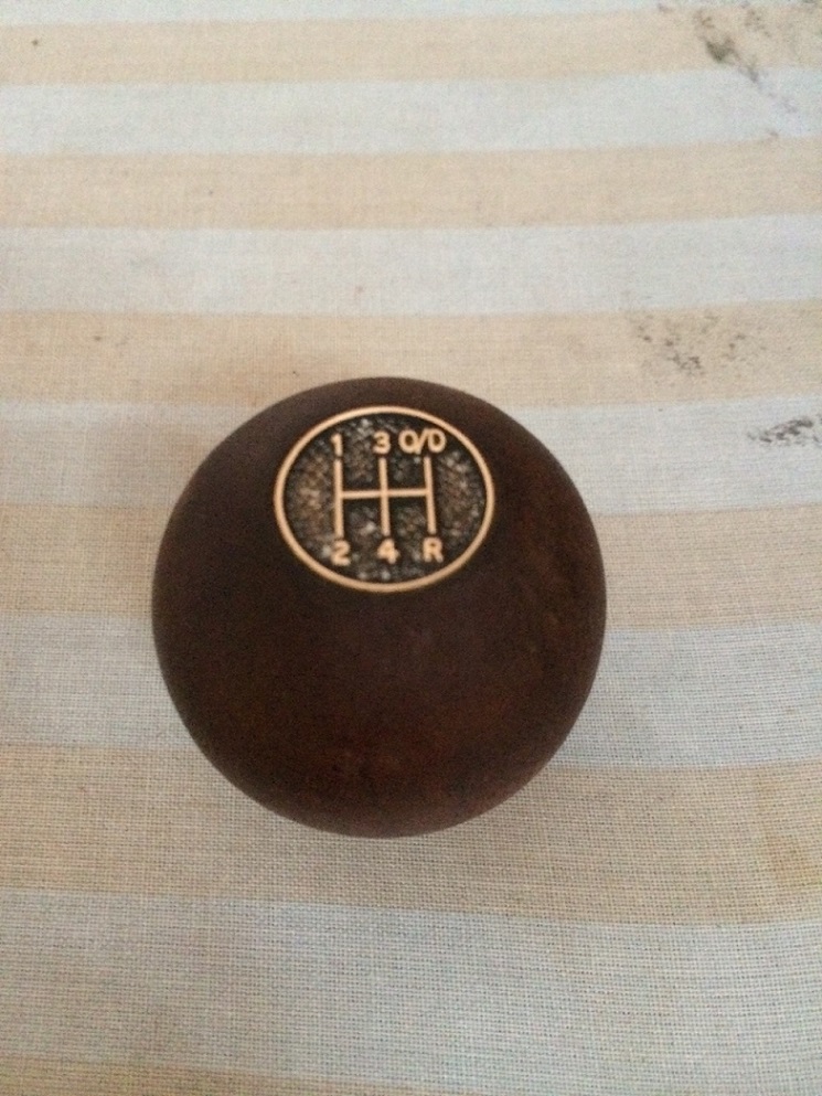

Växelspaksknoppen har fått lite omtanke och linolja

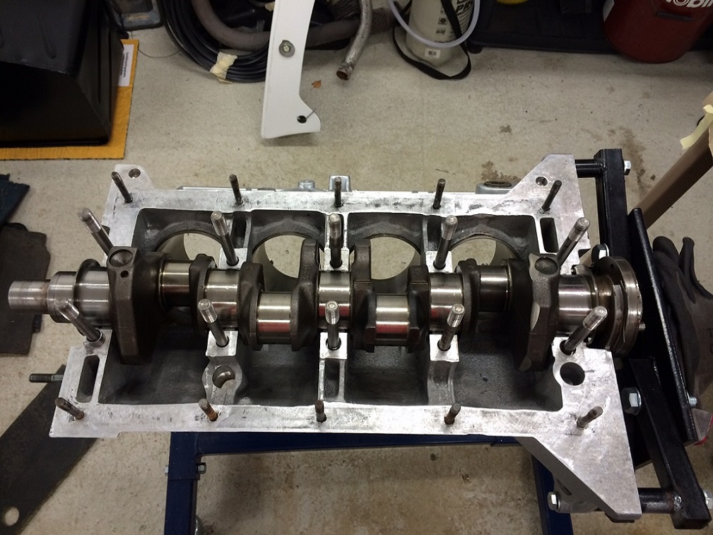

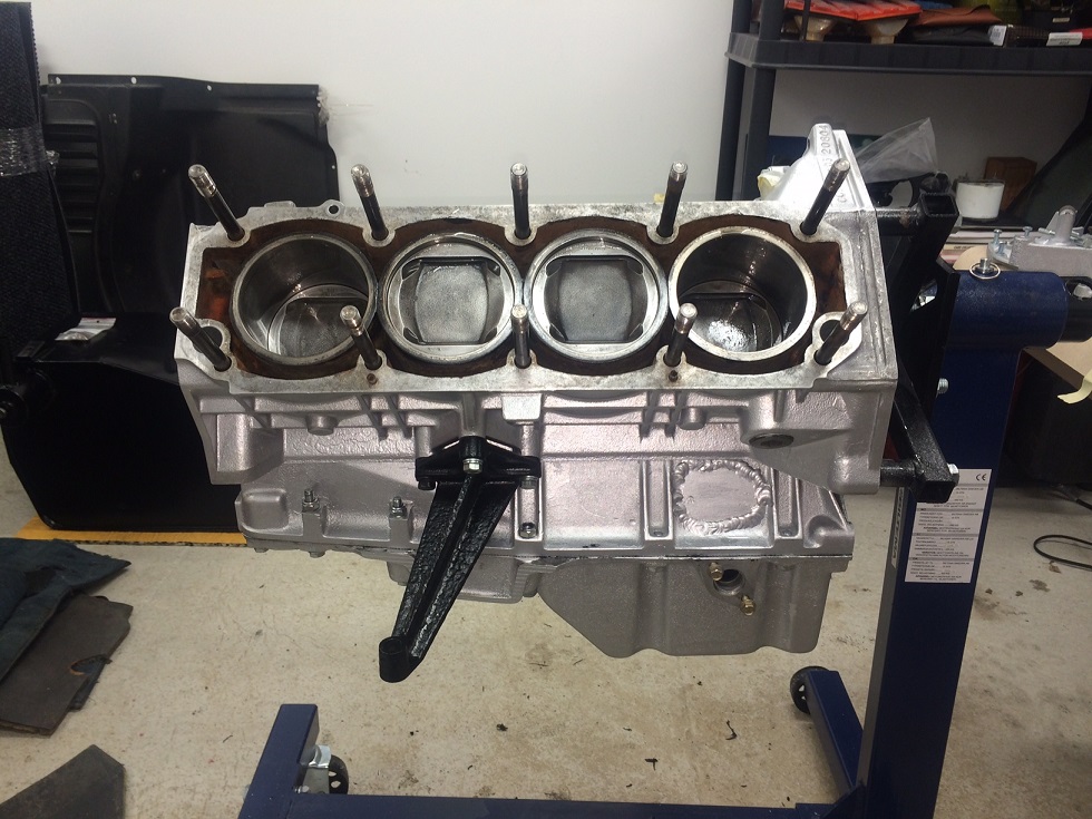

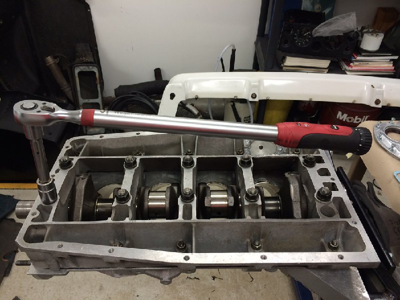

Då har jag äntligen kommit igång så smått med återmonteringen av motorn
Nyslipad vevaxel (nu med rätt axialspel :-D ) på plats med nya ramlager.
Dags för att montera vevstakar och kolvar.

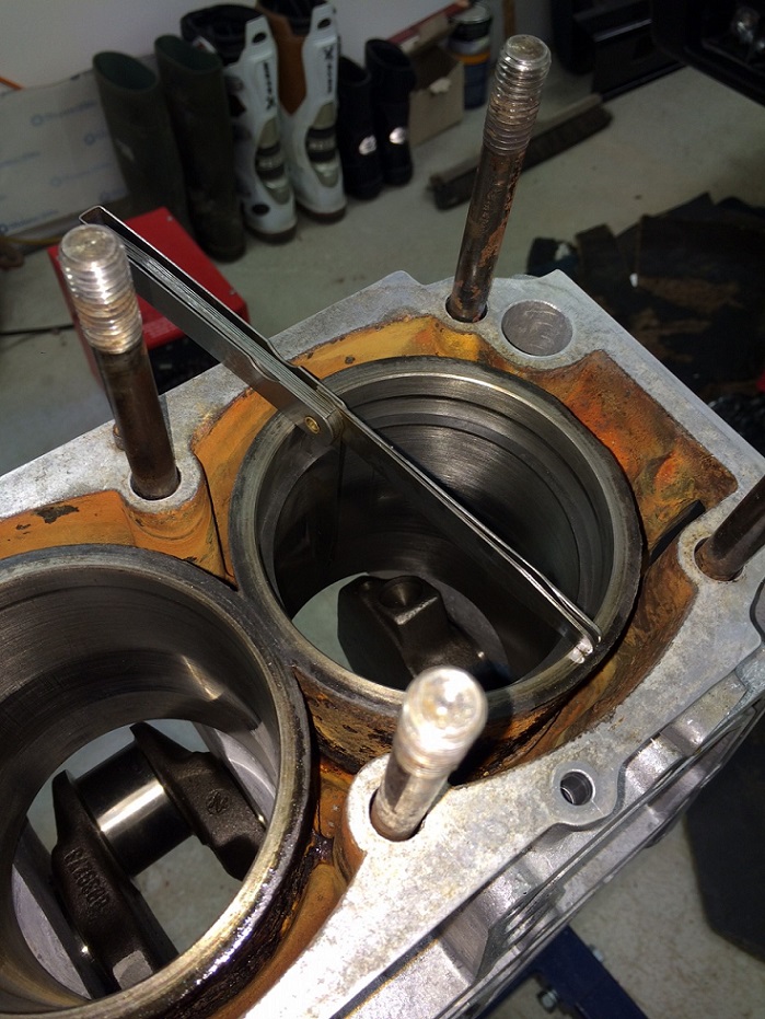

Posts: 717

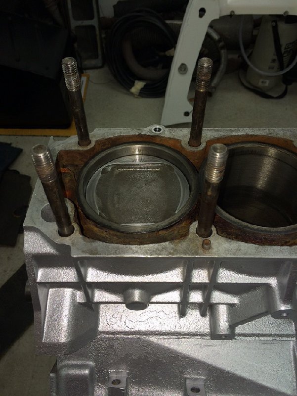

Placerade kolvringarna 20 mm ner i cylinderloppet och mätte kolvringsgapen, fick fila/justera så översta ringen håller 0,4mm och andra 0,5mm i gap. Nya lager i vevstaken och har nu första kolven/vevstaken på plats.
Kommer efterhand jag monterar motorn lägga in bilder här, tacksam om ni kommenterar om ni anser att jag gör något fel eller ni kanske har tips att ge mig :-)
Trevlig kväll!

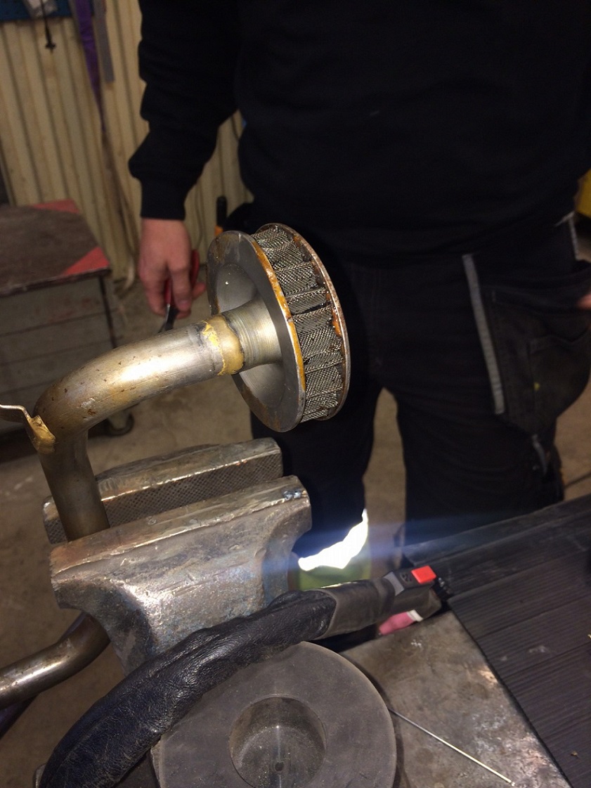

Posts: 717

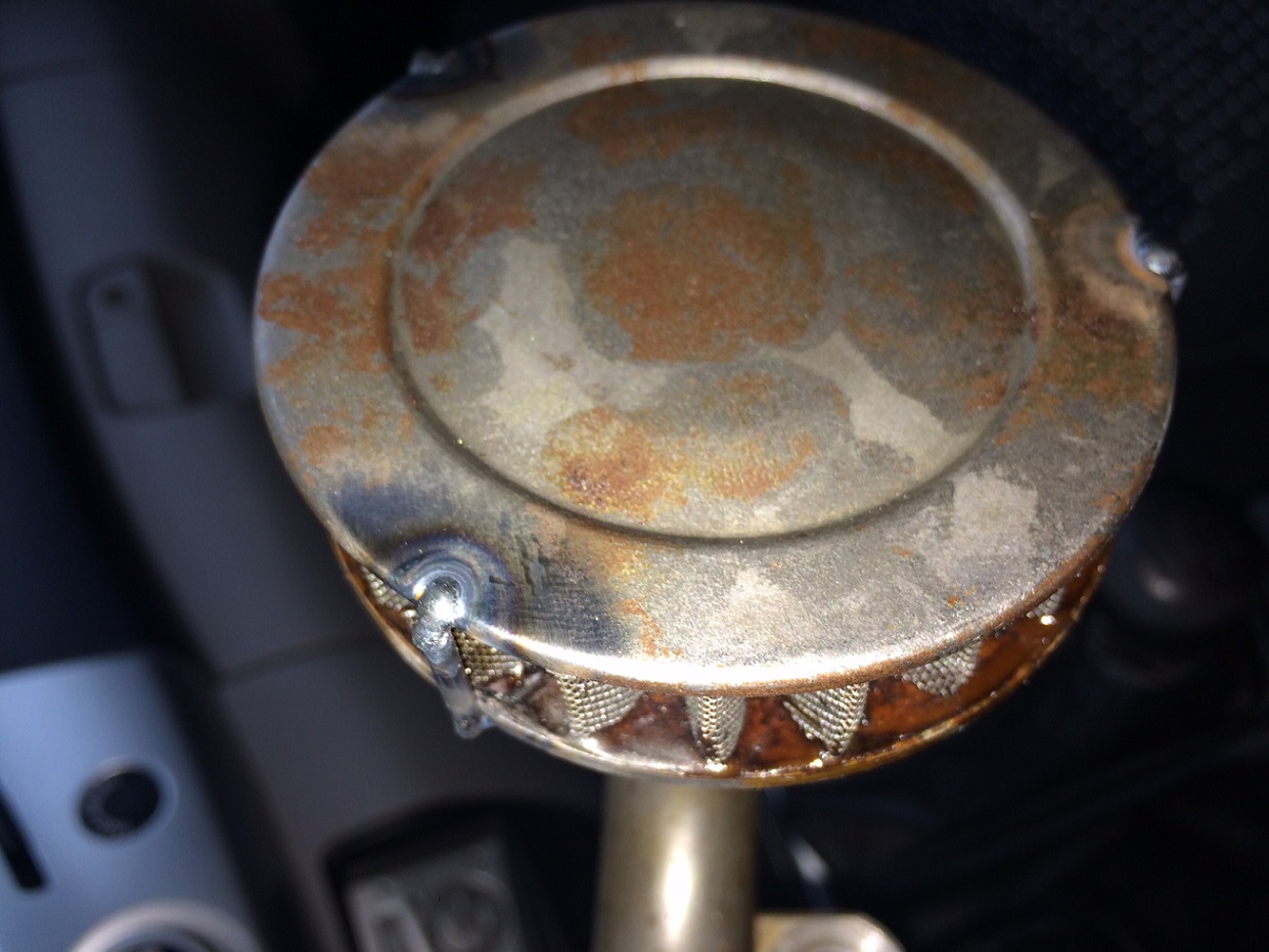

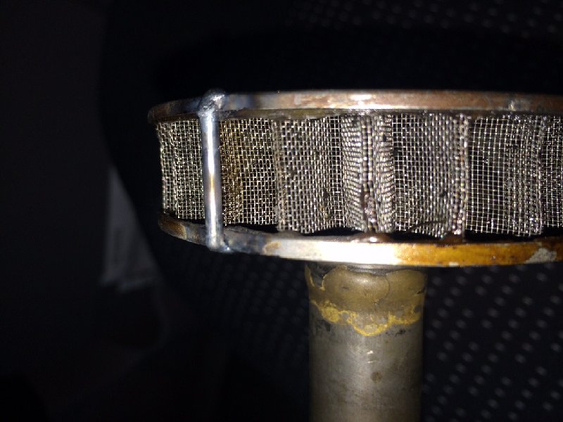

Läste på ett forum att limningen runt silen på "oil pickup pipen" kan släppa med åren
har försökt eliminera detta med att svetsa på 3st stavar mellan övre och nedre del.
Någon som vet mer om detta?

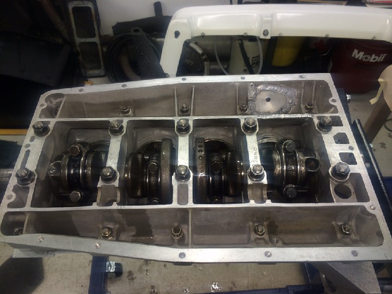

Alla kolvringa filade/justerade, kolvar och vevstakar nu på plats

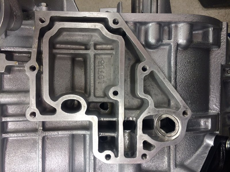

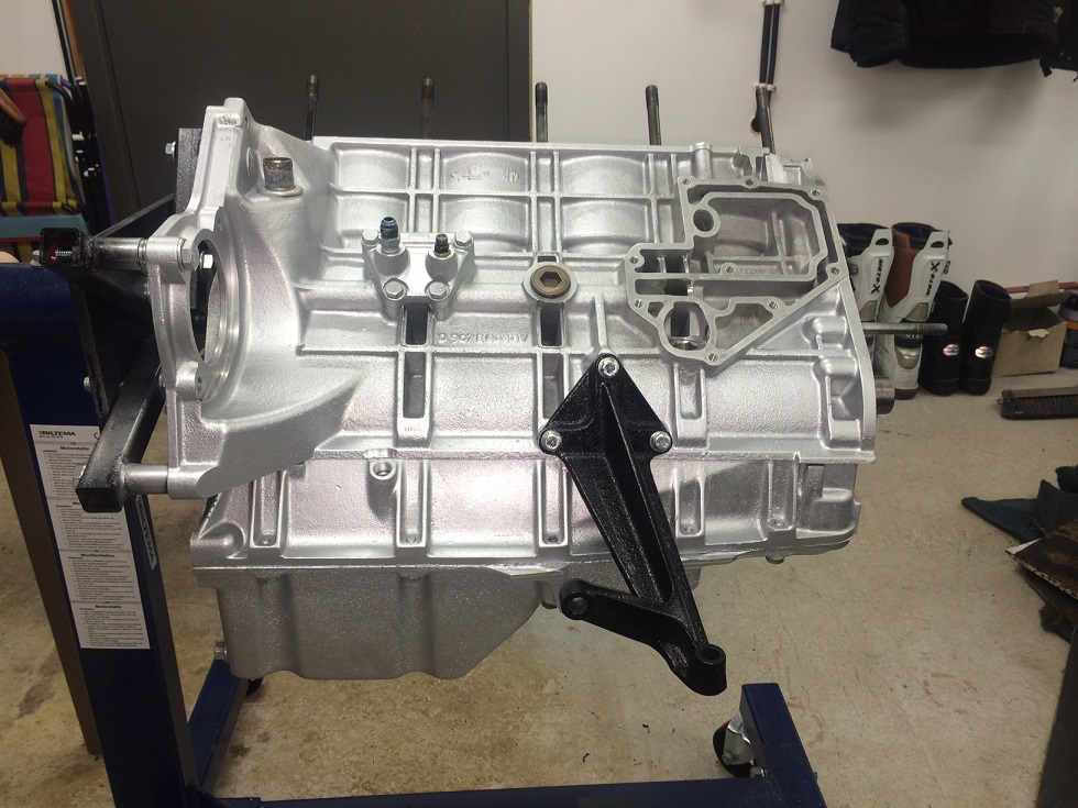

Posts: 717

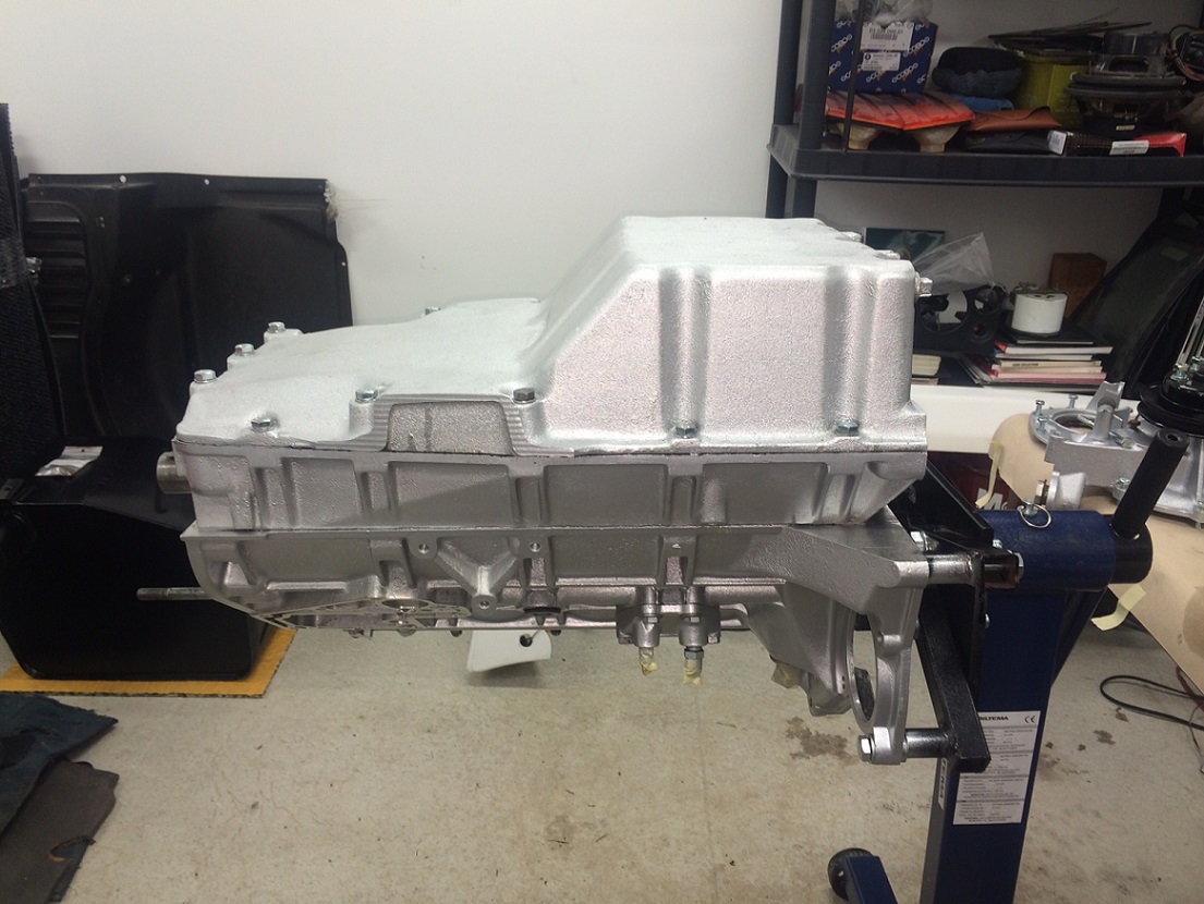

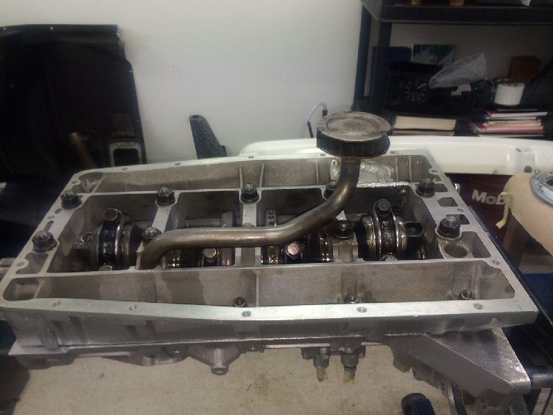

Oil pickup pipe, sumpen och motorfästena är nu på plats
Locket på! Det måste kännas skönt!  :up:

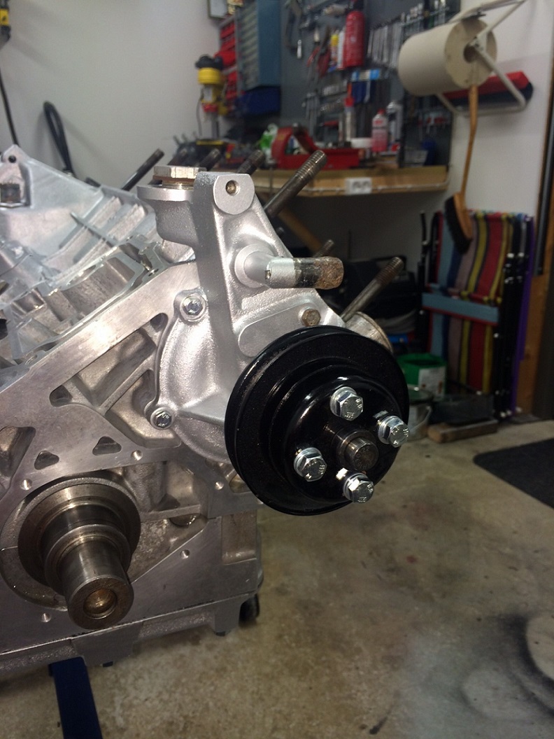

Posts: 717

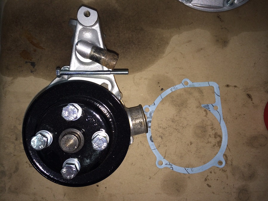

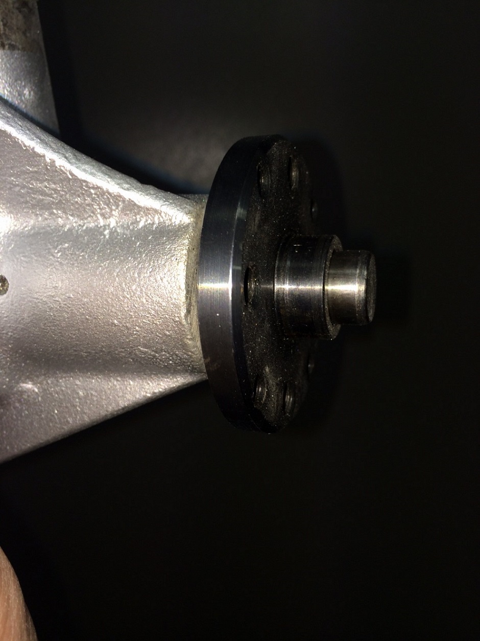

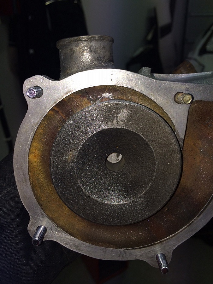

Vattenpumpen renoverad, ny impellor, axel, lager och tätningar
Posts: 717
Vattenpump monterad

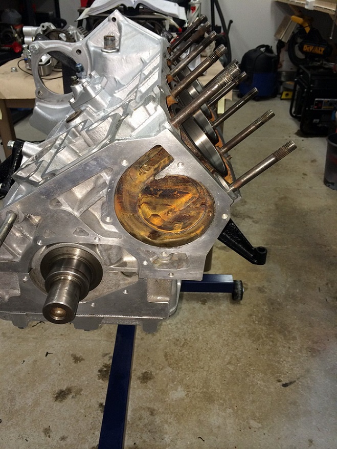

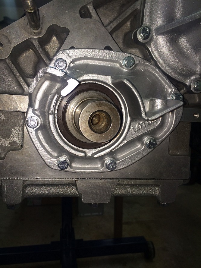

Posts: 717

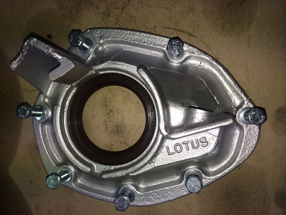

Kåpan över utgående vevaxel har fått ny packbox och är på plats

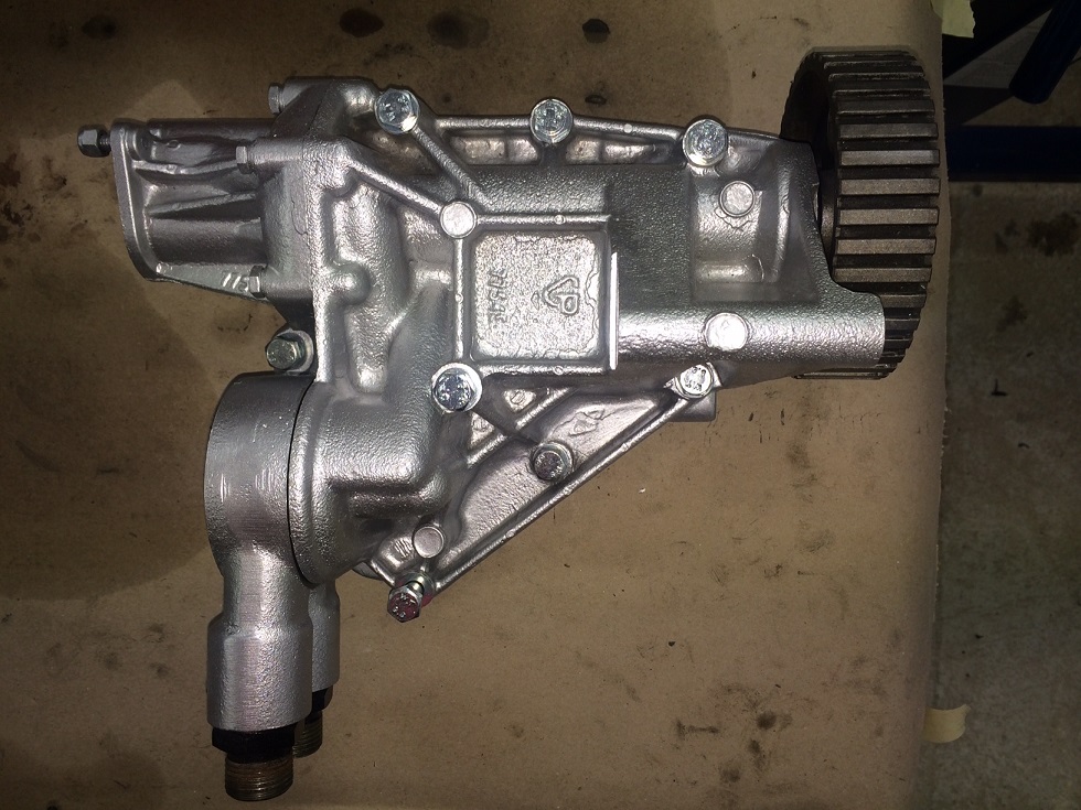

Posts: 717

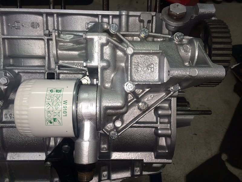

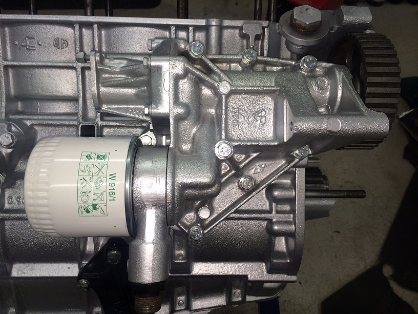

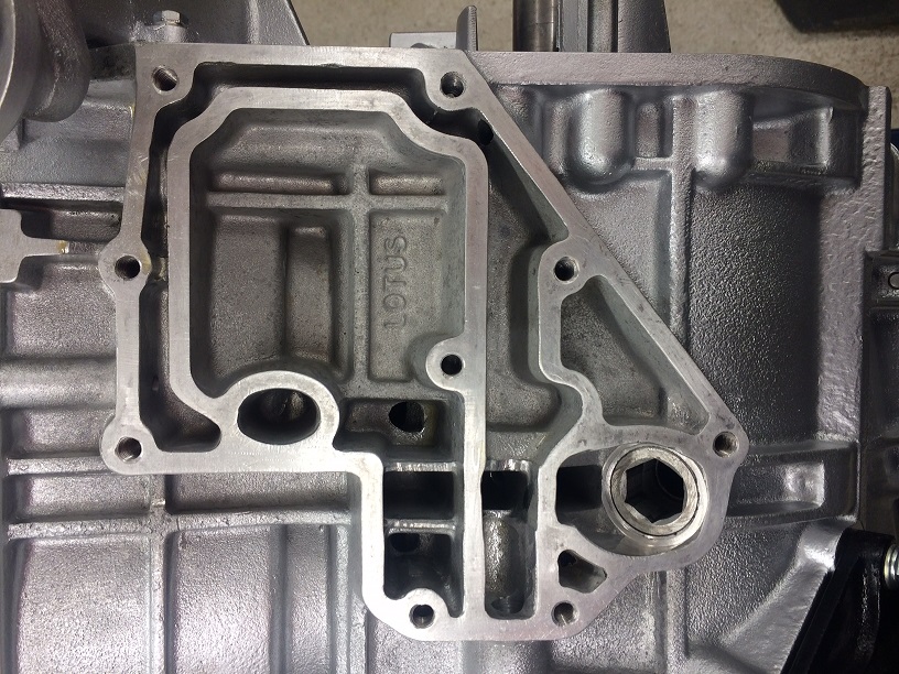

Oljepump monterad och nytt oljefilter på plats

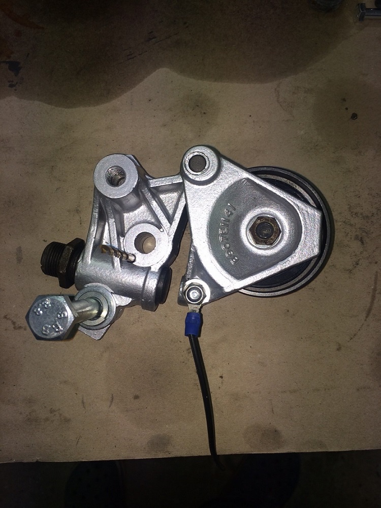

Posts: 717

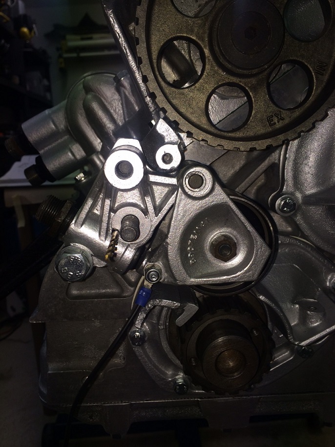

Monterat kamremsspännaren som har fått ny lagerhjul

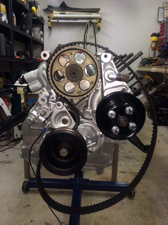

Posts: 717
Remskiva och kamrem på plats
