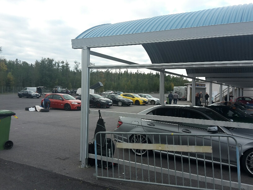

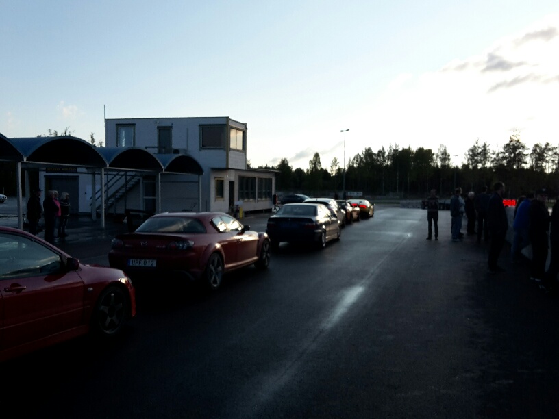

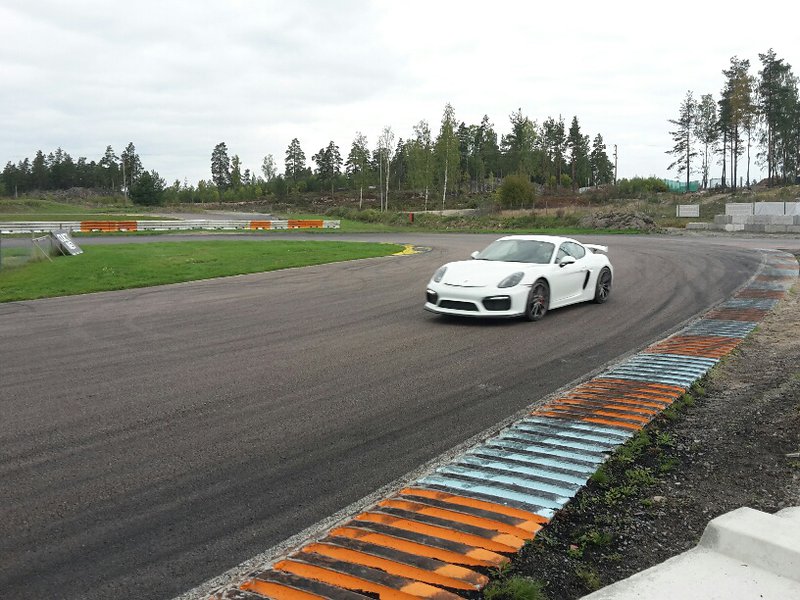

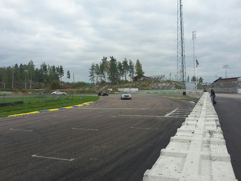

Hemma igen efter en kväll med timeattack körning på Eskilstuna banan. Det var rätt många bilar ikväll, så det blev bara 4-5 försök totalt/bil.
Som vanligt en skoj blandning, allt från Lamborghini till Vovlo v60. Tyvärr kom det en skur regn straxt innan körningen öppnade.
Banan torkade aldrig upp helt, så det var halkigt som sjutton.
Jag han även snoka vidare efter fakta kring utbyggnaden av banan. All skog är fälld, för båda de blivande delarna
av banan. Nästa vecka är det tänkt att vägbanan skall börja skapas på norra loopen. Det blir nog rätt många lass med mtrl... Spännande.

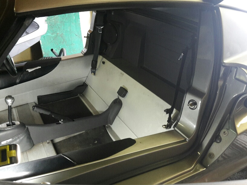

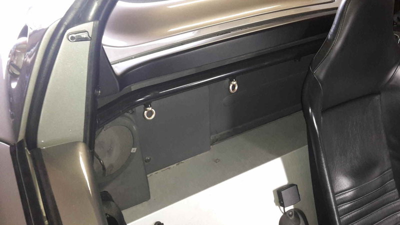

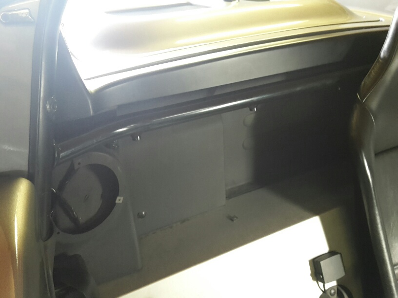

Idag rev jag ur stolarna ur Elisen för att montera en "harness bar" till mitt 4p bälte.
Jag blev rätt konfunderad när jag såg att svetsmuttrarna för bältesöglorna är i
riktining nedåd.
Det går att montera bälten men det känns inte optimalt. Det blir till att maila
elise-shop och fråga om det blivit fel i tillverkningen.
Har nu hört med Elise-shop och det är som det skall vara.

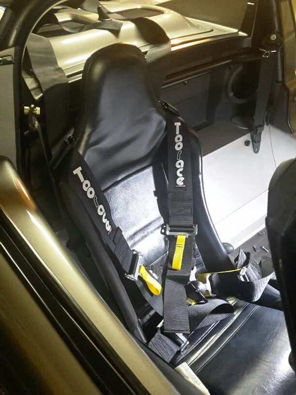

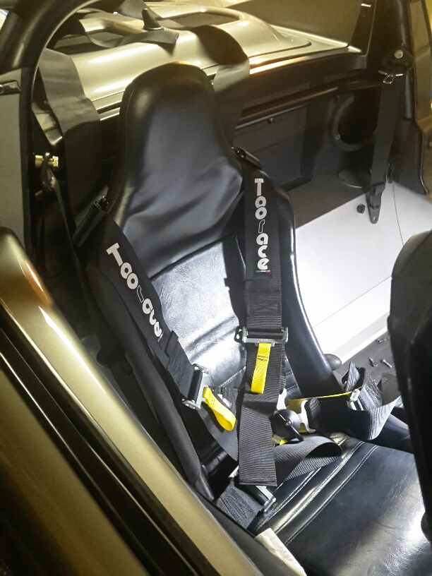

Förberedelser inför morgondagens "cars and coffe" på GTR Motorpark.
Efter lite om och men är nu 4p bälten monterade. Skall bli skönt att sitta fast
lite bättre i kurvorna.

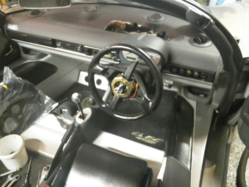

Ratten skall bort, men det var värst vad den sitter. Var tvungen att tillverka en
provisorisk avdragare för att få den att släppa.
Nu skall bara ratt monteras :-D lite bensin and I´m good to go.
Håll tummarna för bra väder imorgon.

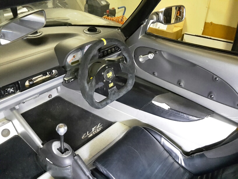

Sådär ja, nu är även nya ratten på plats. Gör rätt stor skillnad för benutrymmet. Jag kan åka längre
fram med stolen utan att benen slår i ratten.
Hade även en "snap off" liggandes som kom till användning. Nu slipper jag köra tillbaka stolen
när jag skall i och ur bilen :-D

Har du tänkt igenom fyrpunktsbälte med stol utan hål för desamma?
Min erfarenhet efter ett par hårda inbromsningar är att de riskerar glida av axlarna. Åkte in demonterade och använde 3punkts resten av trackdayen Kan tipsa om https://wiki.seloc.org/a/Fitting_Harness_Grommets
Jag har funderat på det, valde harness bar med fästöglor för att minska risken med att det glider av axlarna.
Får se hur det fungerar imorgon. Intresant mod i länken. Stol med hål får bli till nästa säsong.
