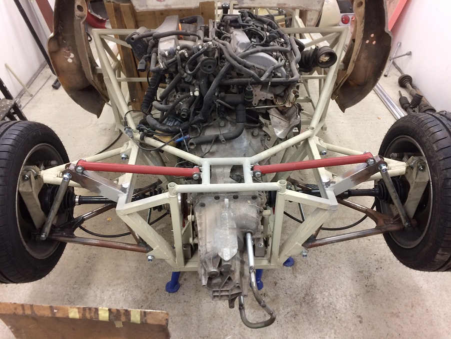

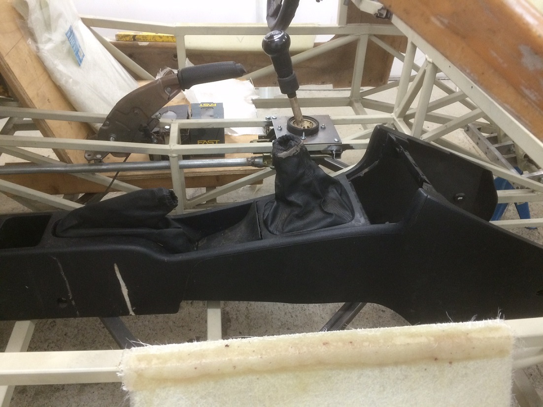

Har hittat en mittkonsol (Opel Astra G) som nog med enkla medel kan anpassas till bygget!
Men nu är jag ju inte riktigt där än :shock:
Posts: 717

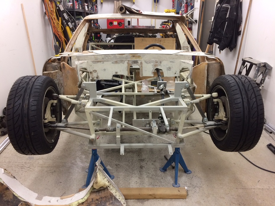

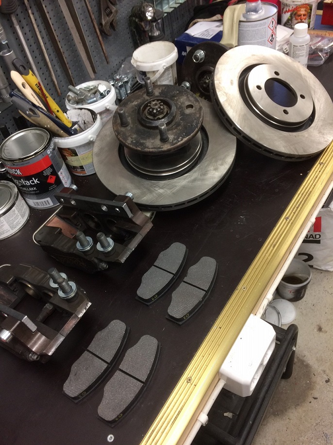

Då har vi alla delar så att vi kan få på bromsar fram
Posts: 717
Har provmonterat bromsarna fram, känns bra!

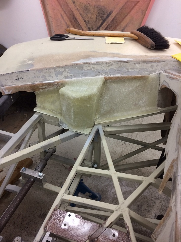

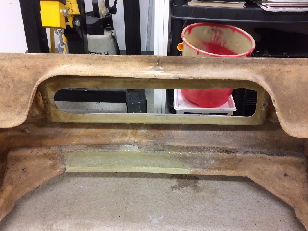

Här har inte hänt så mycket men har nu börjat med lite glasfiberarbeten, inget jag pysslat med innan så vi får väl se hur detta kommer att gå :shock: . Först och främst skall jag "bygga" med glasfiber så att karossen kan vila på/mot chassit

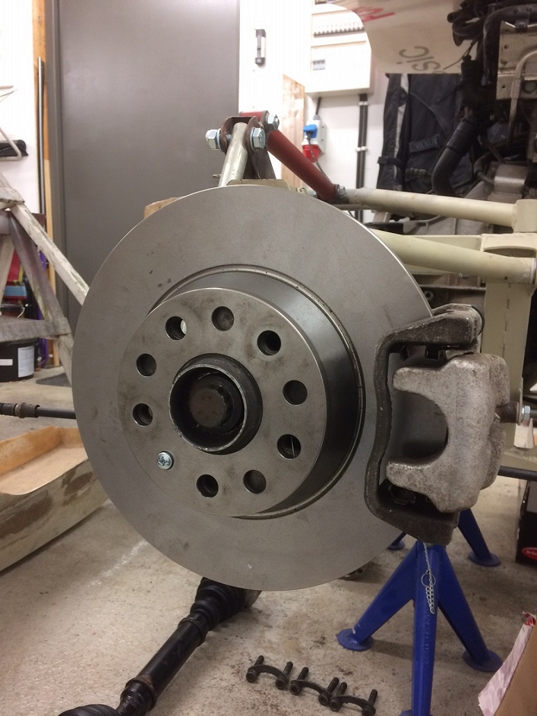

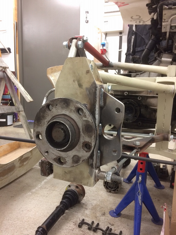

Då var bromsar bak på plats. Bromsskiva från Passat 4x4 -07, bromsok med inbyggd handbroms från Opel Astra G och en 20mm spacerplatta för att få bultmönster 5/108 omvandlat till 4/108. Hoppas detta blir bra!!
Upright med fäste för Astra G ok
Spacer 20mm för bultmönster 4/108

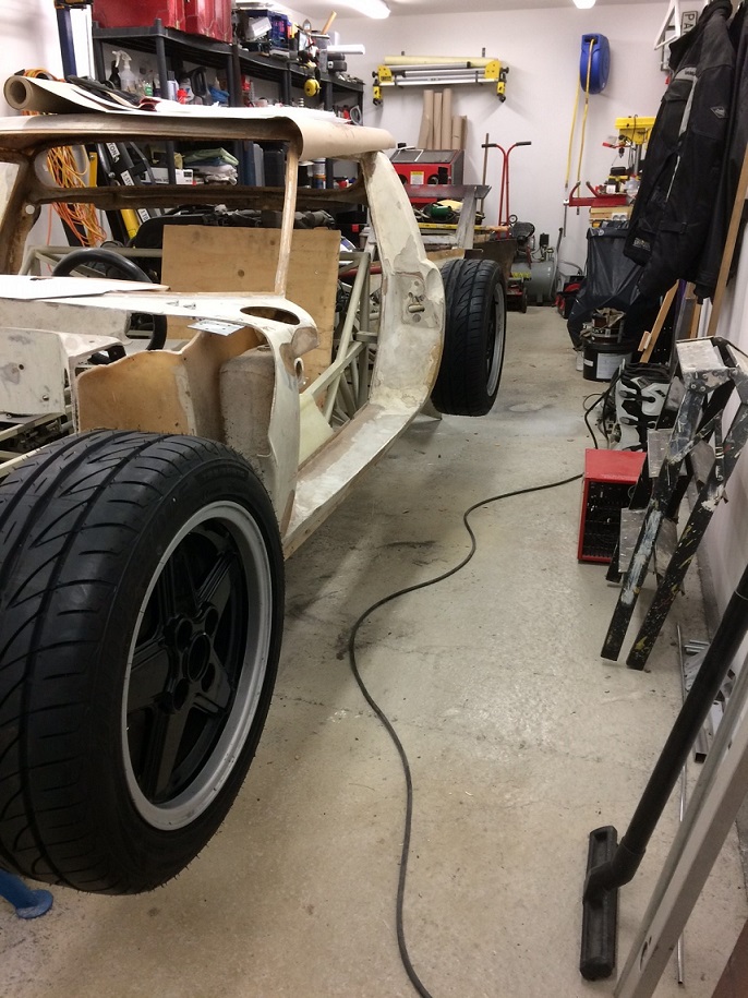

Har nu provmonterat hjulen, får då en spårvidd (mätt centrum på hjulen) på 145cm fram och 151cm bak
Någon som vet om detta kan detta bli bra?
Det ser ut som att du får en ganska stor positiv styrradie, dvs avstånd mellan framhjulets vridningaxel där den träffar marken och mitten av däcket. Det kan ge lite oroliga vägegenskaper med störningskänslighet och instabilitet vid bromsning. Det innebär också att hjulet rör sig ganska mycket framåt och bakåt vid styrutslag (s k skrubbradie). Ett resultat av spacers och litet inpressningsdjup i fälgen (offset).

oodsell wrote:Det ser ut som att du får en ganska stor positiv styrradie, dvs avstånd mellan framhjulets vridningaxel där den träffar marken och mitten av däcket. Det kan ge lite oroliga vägegenskaper med störningskänslighet och instabilitet vid bromsning. Det innebär också att hjulet rör sig ganska mycket framåt och bakåt vid styrutslag (s k skrubbradie). Ett resultat av spacers och litet inpressningsdjup i fälgen (offset).
Tack Olle för din input, får klura lite på detta har dock ingen spacer platta fram bara bak.

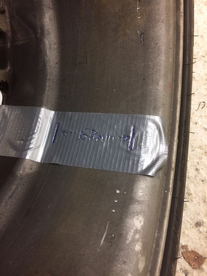

Har varit ute och mätt lite. Fälgen är ca 210mm bred, om jag markerar mitten och sen förlänger
linjen mellan spindelns övre och undre fäste så landar jag ca 68mm från centrum på fälgbanan, se bild.
Kan läget förbättras genom att bredda fälgen inåt (20-30mm)?

Kul att följa ditt bygge. Synpunkten på styrradien är rätt. Alla nya bilar har har linjen genom kullederna utanför centrum på däcket när det möter marken. Tyvärr hade inte gamla modeller av framvagnar detta utan blev nog vanligt när mc-pherson framvagnen kom. Minns att Saab med stållt het visade upp att det lätt gick att köra nya 9000 med punktering utan problem pga denna förändring. Min erfarenhet är dock att du ej behöver vara orolig för detta. Titta på alla sevenbilar där man använt gamla spindlar. Spindeln du har är från kadett c och navet du har monterat breddar knappt en centimeter mer än original. Detta innebär att du kan titta på rally kadetterna 1975-79 också. Lycka till
Mvh Per
Som Per skriver så är det ganska vanligt med stor positiv styrradie på äldre bakhjulsdrivna bilar, så det går att köra med. Om bilen hade varit framhjulsdriven så hade dock styrningen blivit väldigt orolig vid acceleration, och därför eftersträvar man noll eller negativ styrradie på FWD bilar.
