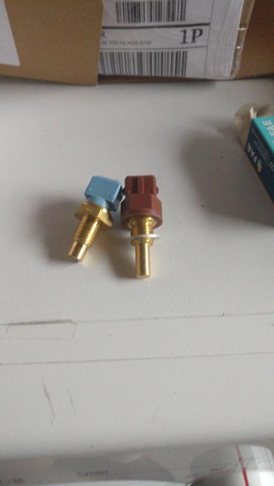

Efter att ha haft hela vintern på mig att få ordning på grejorna, blev det stressmek sista veckan...verkar också vara en
tradition, hmmm.... Jag hade problem med motortempen, trodde jag, i slutändan visade det sig att det var tempgivaren
till instrumentet som var boven. Lika bra att byta båda tempgivarna.

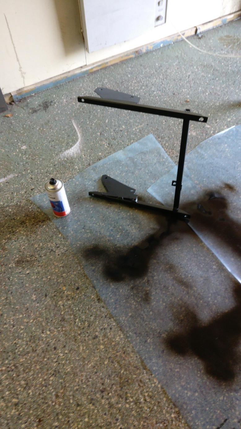

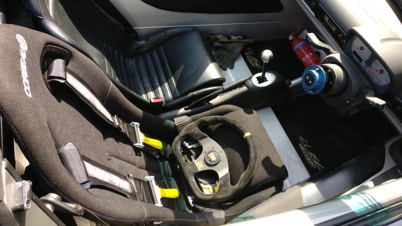

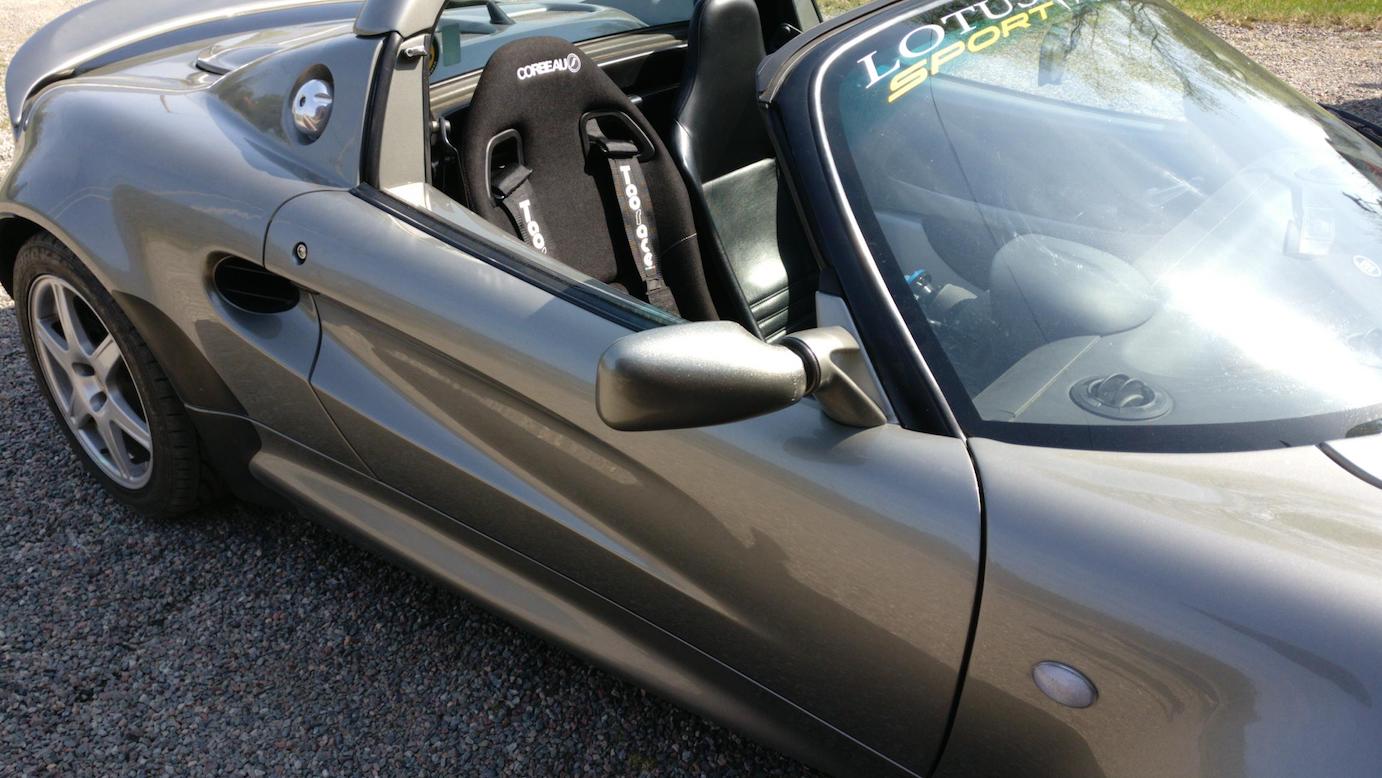

Förutom service hade jag bara ett par saker på "att göra" listan inför säsongen. Byta stol och ersätta backspegeln
jag "tappade" på Mantorp förra hösten. Stolen är både en positiv upplevelse och en besvikelse, den skulle vara bolt on, det
var den inte. Jag fick lov att bygga ett nytt stolsunderrede.

Ryggstödet är bättre men dynan känns både kortare och betydligt högre än original. Jag monterade stolen så lågt det
gick och ändrade lutningen lite för att skapa mer plats för huvudet. Satte in en rattspacer och till slut sitter jag riktigt bra,
även med hjälm på.

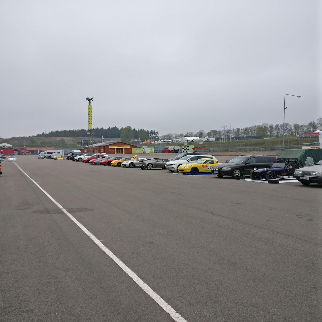

Bandagen var välorganiserad. TIdsplan för körning följs och en bra förargenomång. Jag körde grupp B och
tyckte vi delade banan tillsammmans på ett bra sätt. Inga vansinnesomkörningar, inte för nära osv..
