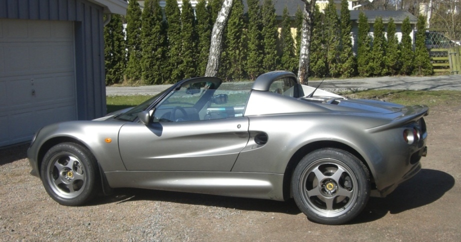

Som sekreterare i klubben får man väl försöka vara ett föredöme, så jag tänkte lägga upp lite info om en av mina leksaker, min Lotus Elise S1 årsmodell 2000.
Ända sedan Elisen presenterades på 90-talet så har jag sagt mig själv att jag ska äga en så fort jag får möjlighet. Och den möjligheten öppnades 2007, då en av mina sportbilskompisar här i Göteborgstrakten tänkte sälja sin. Han hade köpt den i Tyskland två år tidigare av en amerikansk soldat som hade tagit den från Tyskland till USA, men som inte fick den godkänd för trafik där så den kom tillbaka till Tyskland. Då var den helt i originalskick och hade gått bara drygt 2000 mil, och kompisen lade bara några hundra mil till på den innan jag efter lite tjat fick köpa den.
Redan på hösten 2007 när jag körde några varv på Falkenberg insåg jag att stolarna var jättehala, så det första var att leta upp en bättre stol och sexpunktsbälte. Genom tips här på forumet lade jag ett bud på en Corbeau stol på E-bay, och fick den genom att kasta in ett bud 7 sekunder före auktionen stängde. Sedan visade det sig att killen i Holland också hade ett Schroth sexpunktsbälte till salu. En "harness bar" köptes av en LCCS medlem i Skåne via forumet, så till 2008 satt jag som gjuten i stolen.
Under 2008 blev det några banträffar, bl a ett besök på Gotland Ring ihop med 7-klubben, och då insåg jag att nästa steg borde vara att skaffa lite kletigare däck. Så under vintern beställdes nya och bredare Rota fälgar från Elise Shop, och på dem hamnade Pirelli PZero C.
Varvtiderna på Knutstorp sjönk 2009 lätt några sekunder med de nya däcken, men istället kändes bilen nu för mjuk och krängvek. Så i vintras blev det ett besök hos Morgan på Bennets i Lerum för installation av ställbara AVO-dämpare och nya grövre toelinks bak. Och nu med lite lägre chassihöjd och hårdare dämpare så är bilen perfekt i balans och jättekul att köra.
Så frågan är vad jag nu ska hitta på som nästa steg? Motorn är ju helt standard sånär som på JanSpeed avgassystem och mindre luftfilter, men jag tror att den får förbli så, för med bilens låga vikt så är prestandan ändå tillräcklig för att det ska vara kul. Så jag sitter nog nöjd för tillfället.

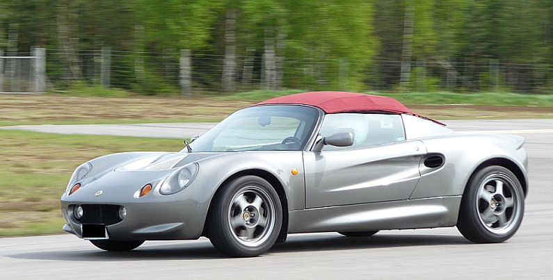

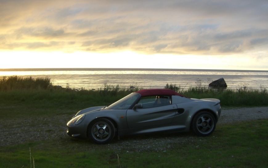

En vacker bil i solnedgången på Gotland
CIMG3108 - Kopia.JPG (250 KiB) Viewed 37426 times

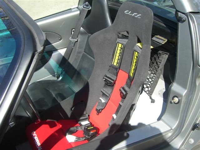

Corbeau stol gjord för Elise samt sexpunktsbälte
Elise stol.JPG (163.57 KiB) Viewed 37482 times

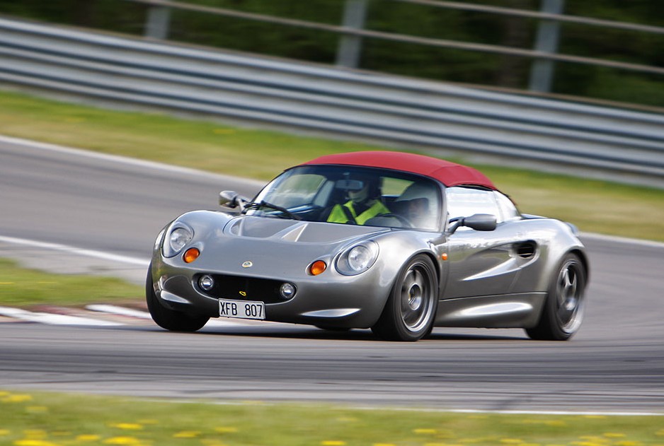

En action-bild kan väl vara passande att lägga upp? Denna är ifrån Emmaboda Superstage 29 maj 2010 där du var något snabbare än mig  :slow: Jag skyller på alla förbättringar som vi ännu inte hunnit med :winking:
Hälsningar,
Johanna
Re: Lotus Elise S1 -00
Tack för den Johanna. En riktigt bra bild med både skärpa och fartkänsla!

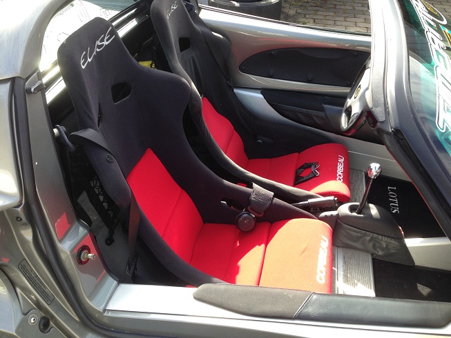

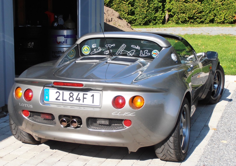

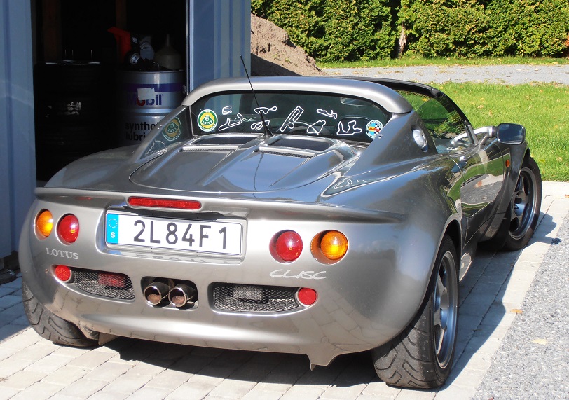

Scrollade igenom en massa poster i denna kategori för att se om jag hade lagt in något om min S1:a som jag köpte 2007. Och hittade detta med sista inlägget 2011. Så det har väl blivit en hel del kört sedan dess men inte så många modifieringar, då jag är väldigt nöjd med bilen som den är. Några omgångar däck har det väl gått åt, Yokohama A048 var väl favoriten men nu sitter det Toyo R888 på den, och de fungerar bra även i blöta (till skillnad från Toyo R888R som är lite väl spännande när det är mycket vatten på banan). Men jag lyckades med mycket svärande klämma in en Corbeau passagerarstol som matchade den tidigare förarstolen. Sedan fick jag veta att det inte ska gå att montera två likadana stolar, då passagerarstolens ryggstöd ska vara smalare.... Men nu sitter dom där (även om ingen går att justera). Och så blev det den personliga nummerskylten förstås, som syftar mer på föraren än på bilen. :-D
S1 stolar.jpg (124.27 KiB) Viewed 29245 times
