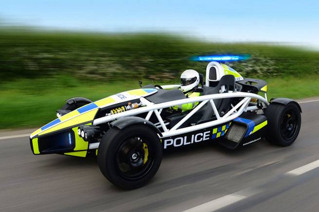

Polisbil i UK  :up: inte undra på att det godkänner allt :)
