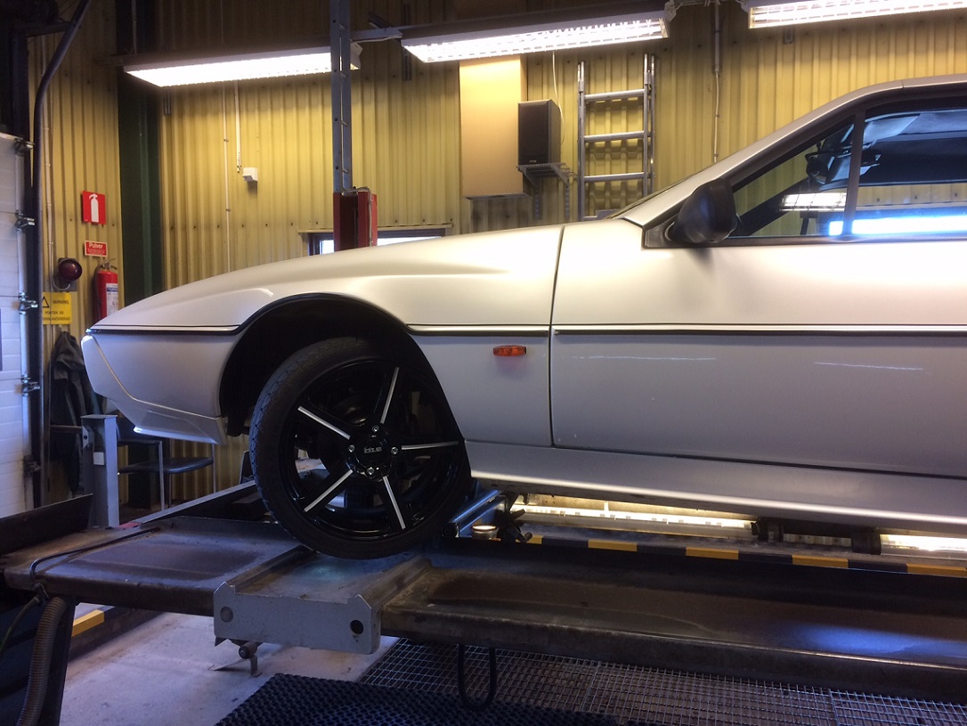

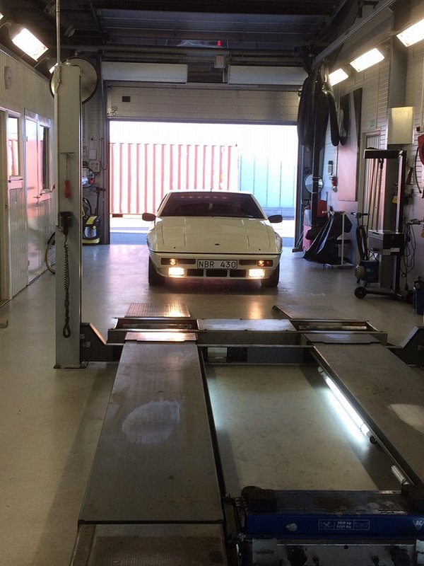

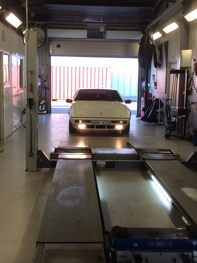

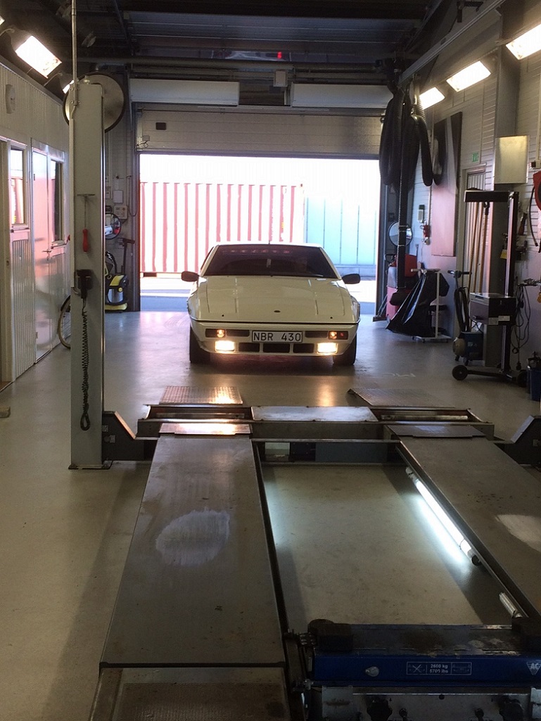

Idag har Excelen fått lite kärlek, imorgon blir det besiktning.
Posts: 717
Re: Lotus Excel SE -88
Besiktigad utan anmärkning :-D

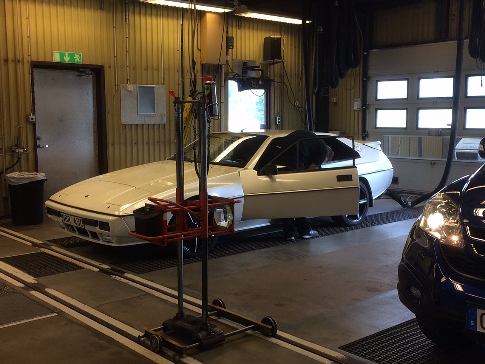

Min har besiktning nästa Måndag.

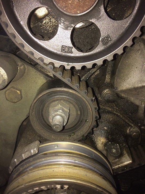

Då var det dags för ett litet kamremsbyte....

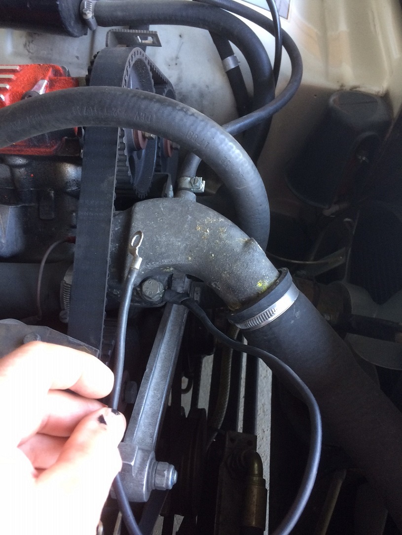

Hittade en lös jordkabel, ena änden sitter fast i termostathuset någon som vet var andra änden skall sitta?

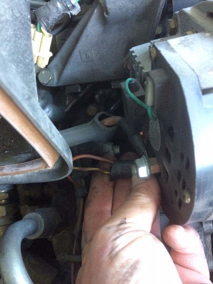

Borttagning av generator
Posts: 717
Forts.....

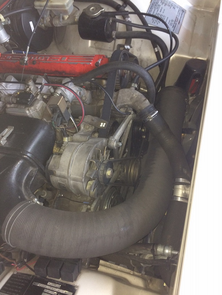

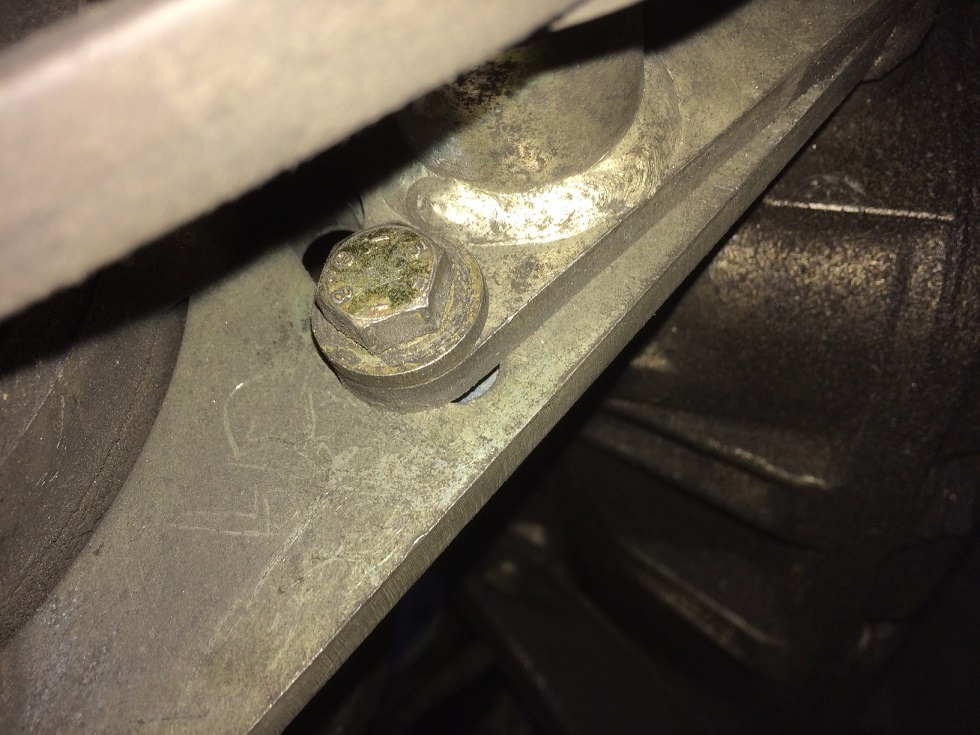

Generator och rem demonterat

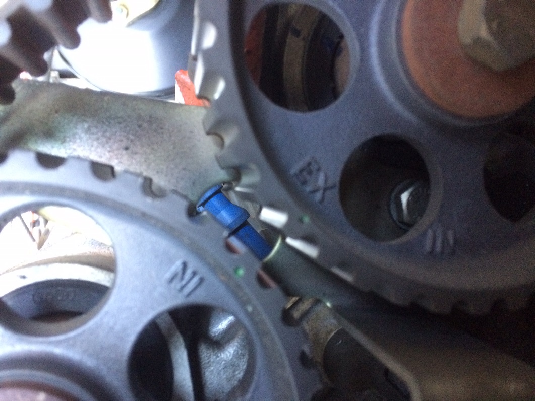

Kamaxlar i läge....
Kamaxlar i läge....

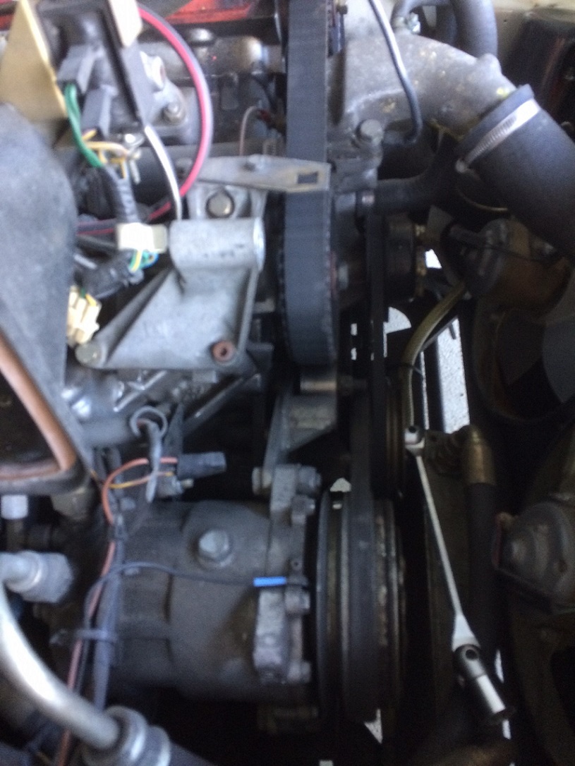

Lossat spännare till remmen som driver kompressorn till AC:n
Posts: 717
Forts...

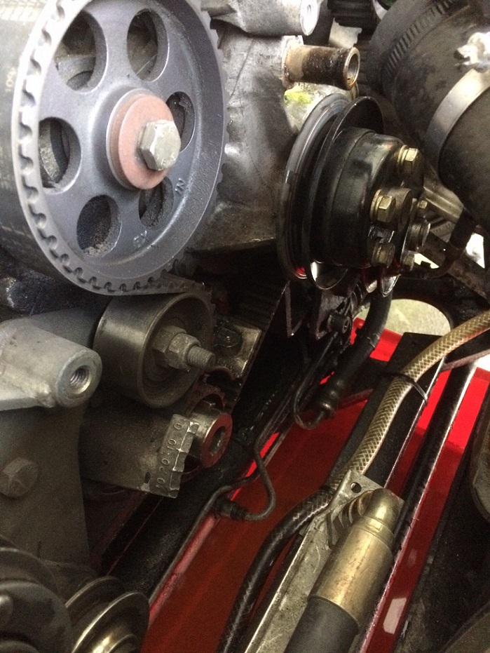

Drev till tändfördelare/oljepump i rätt läge

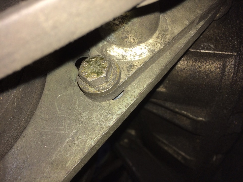

Remskiva på vevaxel demonterad

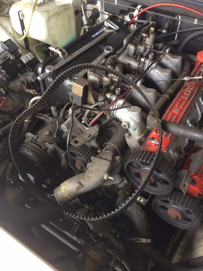

Spännare lossad och kamrem demonterad
Posts: 717
Då var kamremen bytt. Byttes senast för fem år och 350mil sedan.
Har även bytt tändstift. Bilen startade lätt och kunde inte höra några
"oroväckande" :shock: missljud. Nu återstår att kolla tändning och
förgasarsynkning sen bär det av till biltvätten för vår/sommar tvätten
och sen vidare till SBP.

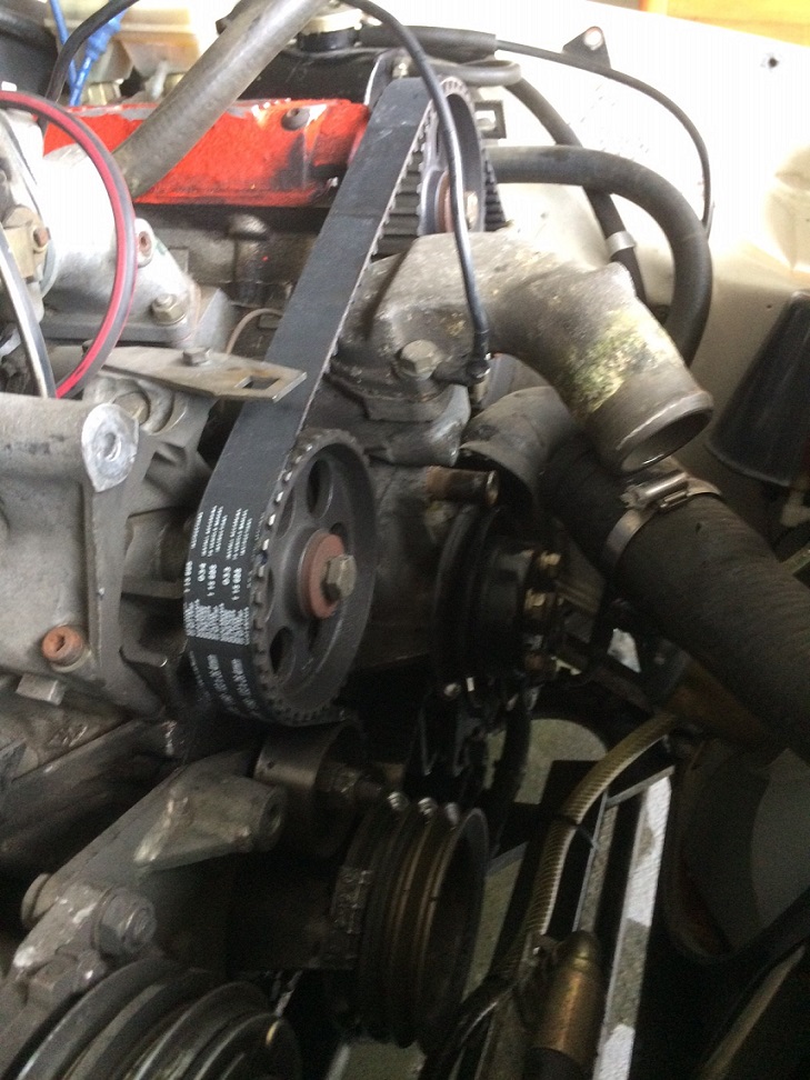

Ny kamrem på plats
Ny kamrem på plats
Återmonterat allt utom huven

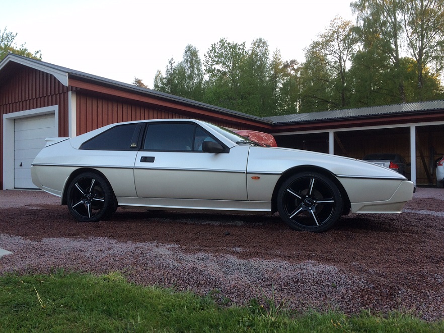

Då var Excelen nybesiktigad UA i år igen :-D

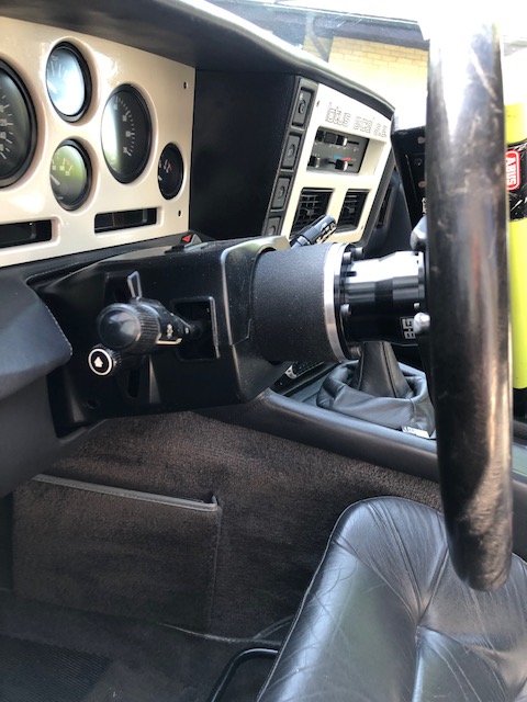

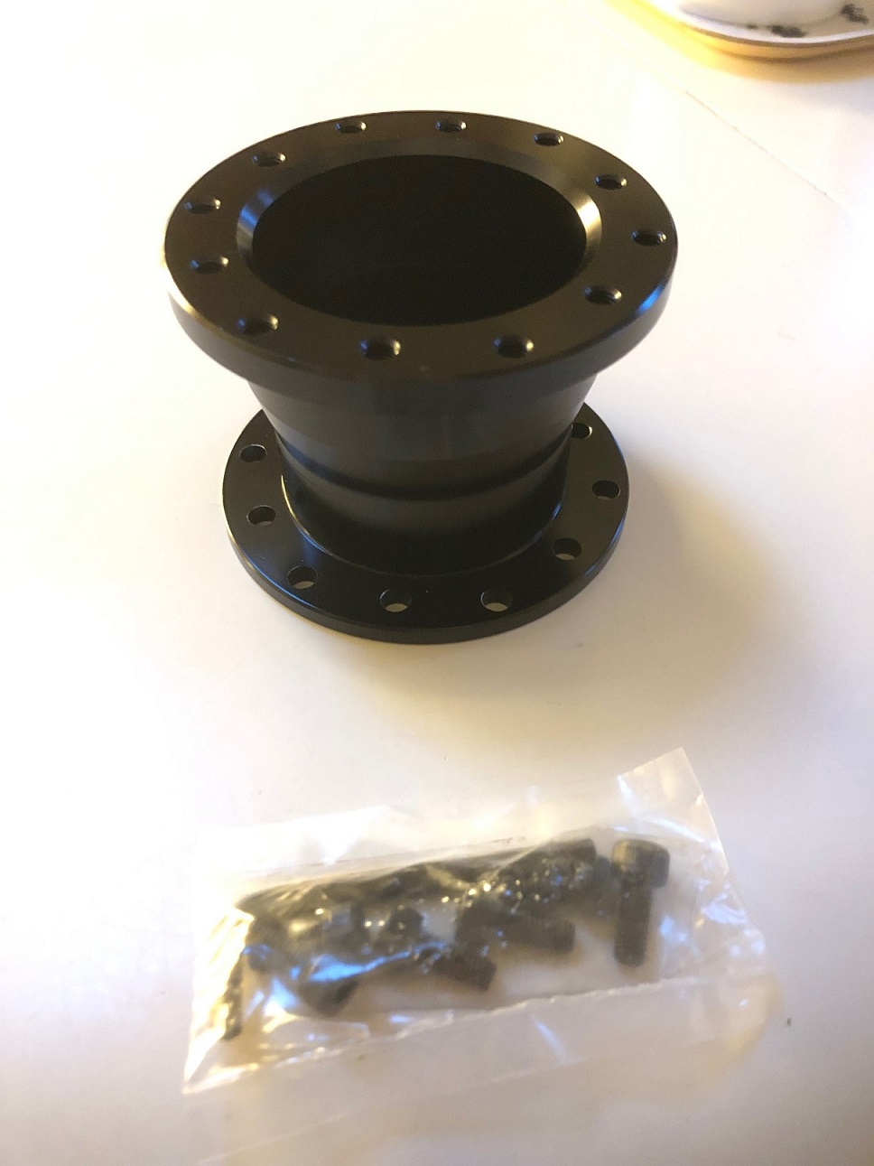

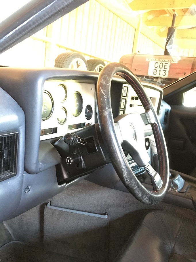

Har alltid tyckt att jag haft ratten lite långt ifrån mig, lyckades hitta en "spacer" som jag monterat och är väldigt nöjd med resultatet
