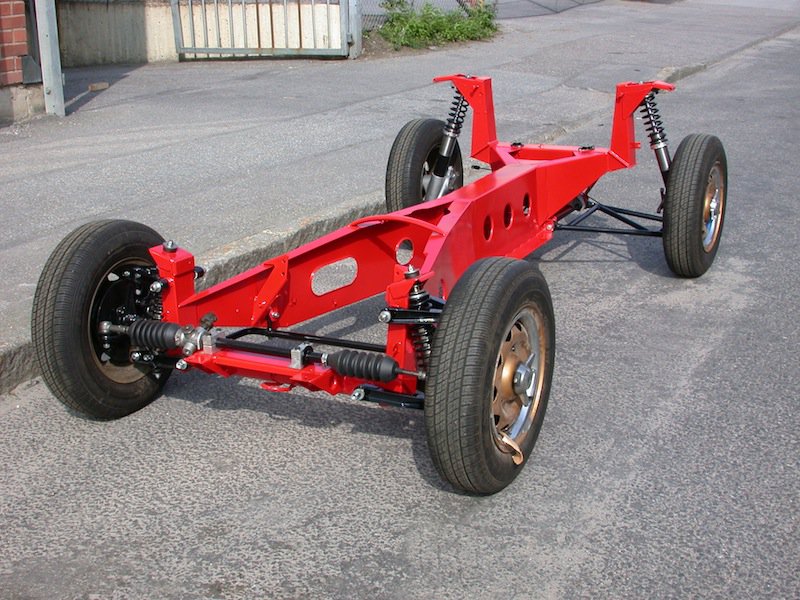

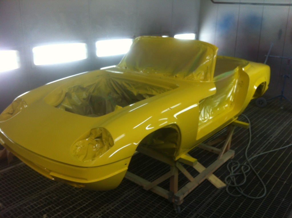

Jag skrev om den äventyrliga hemtransporten av min Elan i Winners Choice 4/07. Åren har rullat förbi och renoveringen av bilen har passerat halvtid - tror jag? Chassit är i stort sett klart - bromsrör och några mindre kompletteringar kvarstår. Det stora och mödosamma arbetet har varit att få ordning på karossen. Ett års slipande av sex lager av lack: omlackering, slipgrund, gelcoat, spackel och andra underliga substanser som Lotusfabriken lagt på har slutligen avlägsnats. Sisyfos-arbetet fick slutligen sin belöning när jag fick ett foto av den nylackerade karossen från lackfirman. Mitt råd till alla som går i funderingar på att renovera en glasfiberkaross är: tänk en gång till! Det är ett otroligt mödosamt, skitigt och nervpåfrestande arbete. Du måste vara noggrann, försiktig, ha ett stort tålamod, gott öga och och känsla i händer och fingrar, annars blir det lätt fel och du har ännu mer arbete framför dig :shock:
Jag har haft ovärderligt hjälp av Morgan på Bennets med införskaffande av alla nya delar och goda råd.
Elanen har nu förstärkt ram. Quaife diffbroms, drivaxlar i stål, ställbara Koni bak, TT Racing-stötdämpare fram, 26 R krängningshämmare, nya cv-joint drivaxlar, ny vindruta med mera, med mera.

Oj så fint det blir! Nu är det ju bara det roliga jobbet kvar!

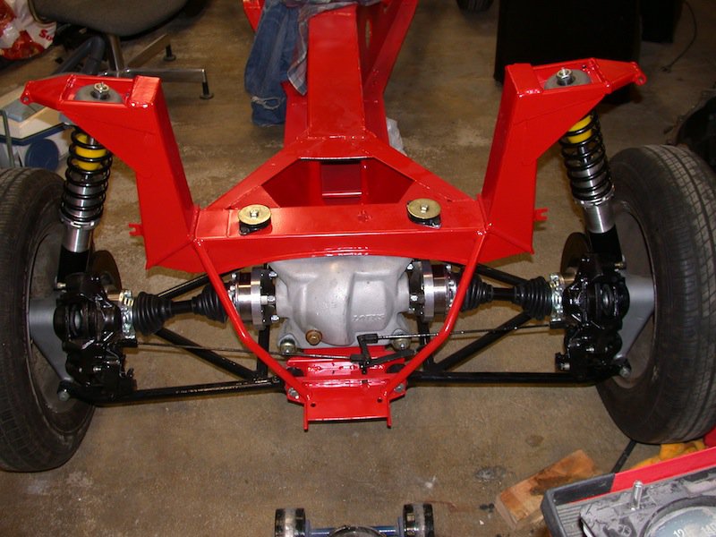

Ja, nu är det bara det riktigt roliga jobbet kvar. Bilen ska nu också byggas om till LHD till vissa puristers förskräckelse. Men det ingick i mina ursprungliga planer och jag har inte känt att jag vill ändra på det. Morgan har ytterhölje och "snäcka till kuggstång för LHD och har lovat att hjälpa mig.
Här är en bild med de nya drivaxlarna monterade.

Riktiga drivaxlar på den ser jag, inga gummiknutar här inte. Stålknutar är bättre och behöver inte bytas som gummi varianten behöver göras.

Din Elan ser fin ut. Jag har en till synes exakt likadan men en 1970:a som jag renoverade för 25 år sedan. Jag funderar på att byta ut mina gummiknutar til Mickmillers cv joints som du ser ut att ha på din. I deras katalog står att bakstötdämparna "must be restricted by 50 mm". Vad exakt menas med detta ? Det enda som gått sönder på min bil under 25 år är en av de inre drivaxlarna. Har du bytt till bättre än original på din bil ?

Hej, Ja, jag har stålaxlar i diffen. De byttes av Morgan på Bennets i samband med att en diffbroms från Quaife och nya lager monterades i diffen. Jag ska också byta ut de yttre drivaxlarna i hjulhubbarna mot stålaxlar. Originalaxlarna klarar inte speciellt stora påfrestningar fr a inte om du har lite mer effekt i motorn och kanske bredare fälgar och r-däck.

Va kul att läsa om gammellotus! Hoppas du vågar köra med den när den blir så fin! Jag har TTR-drivaxlar, som jag uppfattar som överdimensionerade och lite väl tunga: Mick/Susanne Millers på bilden ser bättre ut.

Hej, Jag försökte ta reda på så mycket som möjligt om olika typer av drivaxlar och valde cv-joint-typen, inte minst för att de är lättare.
