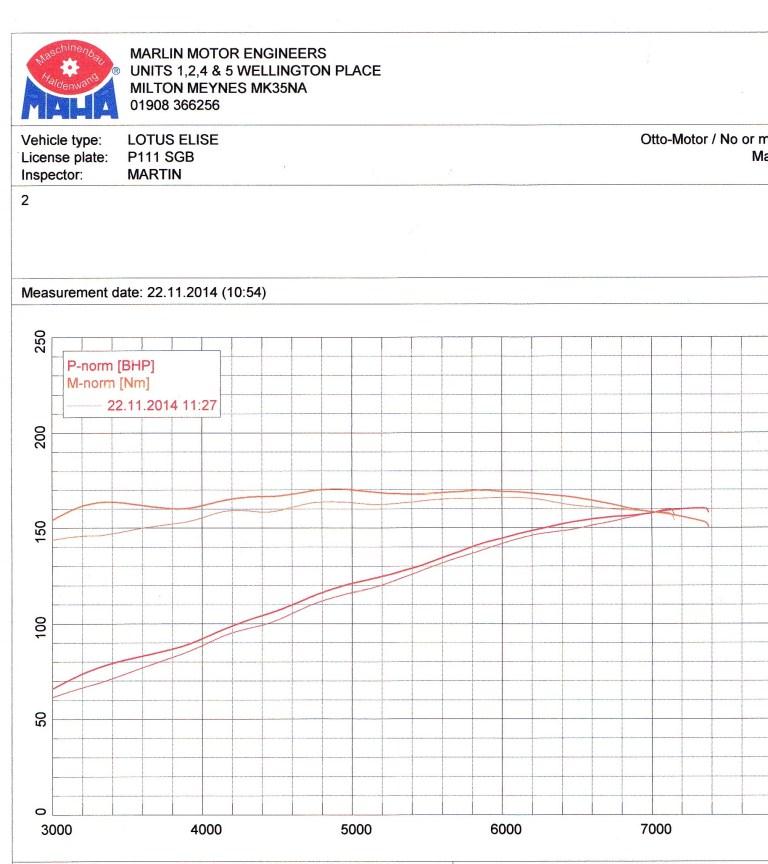

Gör lite reklam för en lösning att få mera tryck in en VVC snurra (K-serie).
Har med en kille (Mark) i UK testat ut en mappning av Rover ECU som ger klart bättre ryck jämfört med Lotus ECU. Pris för färdig ECU ligger på 300-400 Euro direkt från Mark. Vet inte om han satt pris än fullt ut.
Jag har varit mycket nöjd med effekt lyftet och även flyttat mitt varvtalsstopp till 7450 rpm som mycket funkat bra.
Det är lite pyssel med att fixa en MAP signal och få till lösning så hastighet och kyl-temp visas. Men tror Mark har gjort ett schema för detta nu.
Själv har jag inte brytt mig om hastighet när jag kör på bana och installerade ett extra kylinstrument
Mark mappade en snygg std UK lotus i helgen se bilder ( ger bra lyft vid 3000 rpm) , ger mera om man har bättre avgas och insug.
Mark kommer go public snart. Om man är intresserad kan jag vidarebefordra kontakt till Mark Jämfört med ett Emerald så är detta 1/2 pris och bara att plugga in och köra med fullt stöd för felkoder och stabil OEM lösning.

Du glömde den viktigaste anledningen till att byta till denna ECU, det smäller och poppar!
Fick testa Josens ECU i min bil med EP grenrör, EP ljuddämpare och EP race cat, portad topp och Hurricane insug.
Ljudet blev ännu ett snäpp mulligare och det smällde och poppade friskt. Sen är det ingen nackdel att man faktiskt kunde känna skillnaden i accelerationen, bilen blev ännu ett strå vassare.
Har mailat lite med Mark och väntar på att få se den färdiga lösningen med koppling till Stacken.
Gällande ODB avläsning så klarade inte min ebay blåtandsmojäng av att koppla upp Rover ECUn mot min telefon men däremot funkar detta med Lotus ECUn vanligtvis.
Funkar säkert bra med en annan ODB läsare. :steer:
