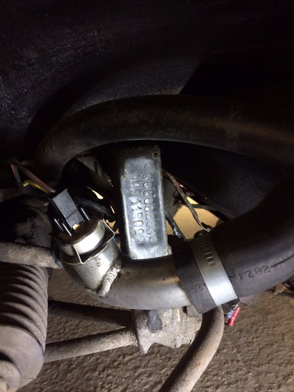

Chassinumret skall vara stansat på ramen i höger hjulhus.

Mm hittade ramnr på min Esprit (-83) under en del "beläggningar" på ramen i höger hjulhus.

glöm inte att smeta in numret igen med gegga så slipper du ev rostproblem framöver
