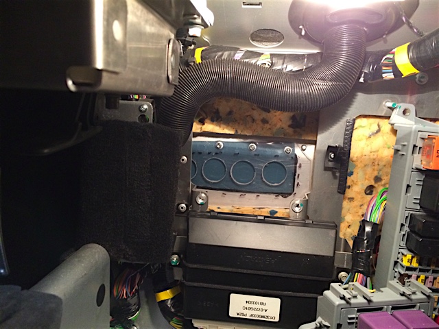

Nu är jobbet klart. Jag är extremt nöjd. Tack igen Gunnar för tipset!
Lite bilder på "min version".
Vad som döljer sig bakom "fotstödsplattan" på passagerarsidan (bra att veta!)
När man lossat relä/säkringsboxarna ser man återcirkulationshålet där det tyvärr läcker in frisk/kall-luft. Det blev rejält kallt vid fötterna när det var ca +5 grader ute.
Problemet som sagt löst med Gunnars metod.
(forts följer eftersom man inte kan lägga in fler än tre bilder)

Forts:
Jag testade återcirkulationen innan jag satte igen alltihop. Perfekt!! Gummiflärpen viker undan och det är fritt fram för kupéluften in i (de nu svarta) hålen.
