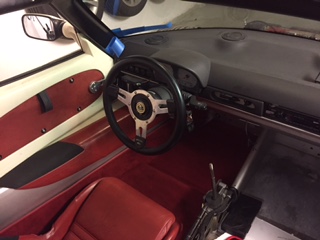

Uppdatering
Allt utrivet förutom "divider skenan" i fotutrymmet som skall flyttas till höger. Och bromsröret i cockpit ännu ej flyttat.
I övrigt så här långt inga större överraskningar.
Efter detta flytta el kablar från vänster till höger sedan börja bygga upp igen  :wave:  :wave:

Updatering
Pedalbox i :bigcry: Sicket skitjobb.
Förstärkte gavlarna på samma sätt som Jacob med en L list. Enda skillnaden att jag lät gavlarna ligga kant i kant.
Elen rätt dragen förhoppningsvis
Rattonfästningar flyttade
Bromsarrör likaså
Värmepaketet på plats
Inväntar nya golvplåtar från uk då org golvet ser så där ut. Har suttit klistrade gummi mattor en gång i tiden
Kommer även bygga om värmedragningen m en bypass ventil så att vattnet endast tar vägen genom värmebstteriet vid behov.

Det närmar sig...
