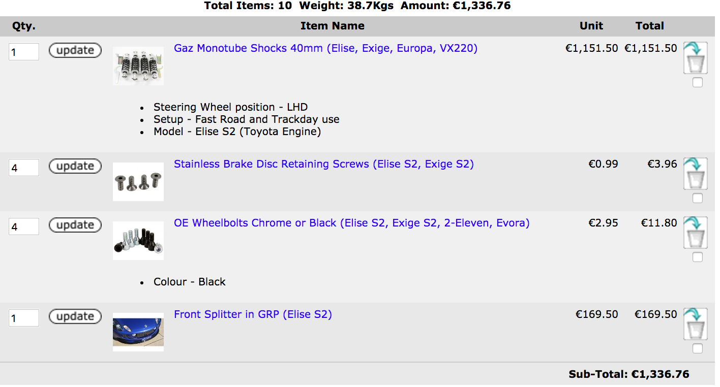

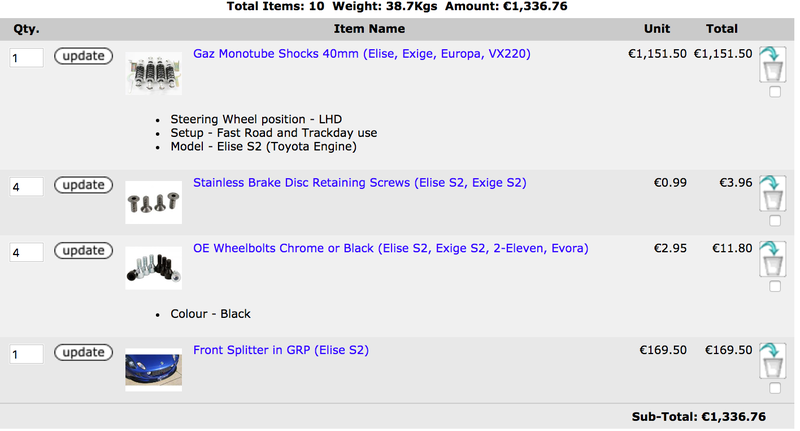

Re: Lotus Elise S2 Splitter (Nya)
Jag beställde från Elise-shop.com, finns säkert billigare men får lite skalfördelar då jag beställer lite annat samtidigt.oodsell wrote:Det är just såhär vårt forum ska fungera! Tips om både bra och dåliga leverantörer.

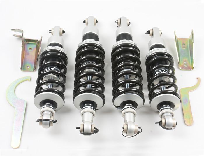

Nu hamnar detta lite utanför säljtråden, men här kommer ett par tips inför monteringen, och kanske jag sparkar in en öppen dörr nu, men i alla fall:
-Monteras upp och ned för att få plats.
-Jag fick dra ringen för höjdjusteringen på bakdämparna rätt mycket för att få till jämn/"rätt" frigångshöjd fram och bak, om jag minns rätt 14 cm frigång ca. Då behövdes lite oljespray i gängorna för att kunna tajta hem ringen så mycket som behövdes, gick ändå åt en del kraft för att få till det.
-som jag ser det är det väldigt svårt att justera markfrigången utan att ta av dämparen. Det går inte med det medföljande spännarverktyget, endast det grövre vänstra på bilden följde med mitt kit och får inte plats. Den tunnare till höger följde inte med, utan den skickade Gaz kostnadsfritt till mig när jag ringde dom. Den får plats med dämparen monterad, men det är ändå trångt och svårt att få till höjdjusteringar med dämparna på plats.
Men det blev en markant skillnad till det bättre i köregenskaper jämfört mina gamla trötta Bilstein original, extra stor skillnad på ojämn vägbana och en klart bättre fjädringskomfort med lite mjukare inställningar. Kul att kunna skruva och testa lite. Själv har jag fastnat för 5 knäpp från mjukaste läget fram och 8 bak för vanlig fast road körning, Ger på min bil en känsla av den styr in fint i kurvorna utan understyrning, med Yoko 07 or. Har nu skaffat nya fälgar och ska beställa R-däck till dem så får vi se hur dämparinställningarna kan bli sedan?
- GazMonot_LRG.jpg (44.31 KiB) Viewed 17841 times
