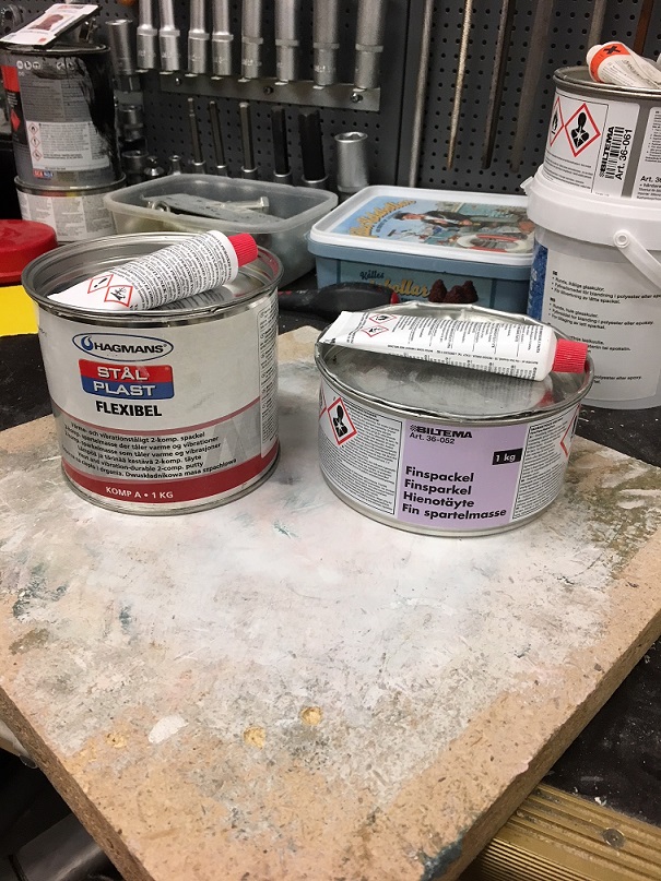

Här kommer ett utlåtande av en amatör!
Har provat två olika spackel, Biltemas Finspackel och Hagmans Flexibel.
Har använt dessa båda spackel för att "bredspackla" lite större ytor (kanske inte rätt produkter för det?)
Båda spackel är rätt så lätta/smidiga att blanda ihop med härdare.
Biltemas spackel härdar långsammare och därför upplevde jag detta spackel lättare att applicera på större yta
Att slipa (med 80grit) på dessa spackel kunde jag inte märka någon större skillnad på.
Hur dessa spackel är i jämförelse vid utspackling av enstaka lagningar har jag inte provat så det kan jag inte uttala mig om ej heller vilket som håller bäst i längden på glasfiber eller sjunker minst.

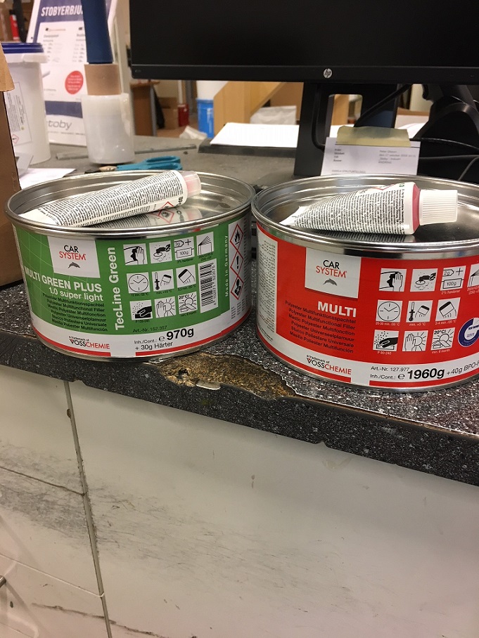

Har nu provat två olika spackel från "Carsystem"
Finns ordet "Spackelfrälst" så är jag nog det nu
1. Multi Green Plus (Super light)
2. Multi
Båda spacklen är "löjligt" smidiga att blanda med härdare
Är som "smör" att applicera och man får lite längre arbetstid innan dessa börja härda
Tror att Multi Green Plus spacklet sjunker mer än Multi spacklet
Återstår att prov slipa på dessa
2. Multi
Re: Tips och råd vid lagning, spackling och lackering av glasfiber karosser
Har nu provslipat dessa spackel
1. Multi Green Plus (Super light), väldigt lättslipat
2. Multi, sätter sid en del i slippappret men ändå hyffsat att slipa, bygger bra (om det nu behövs :-)
Kommer att använda mig av dessa två spackel, finspacklar med Multi Green Plus
