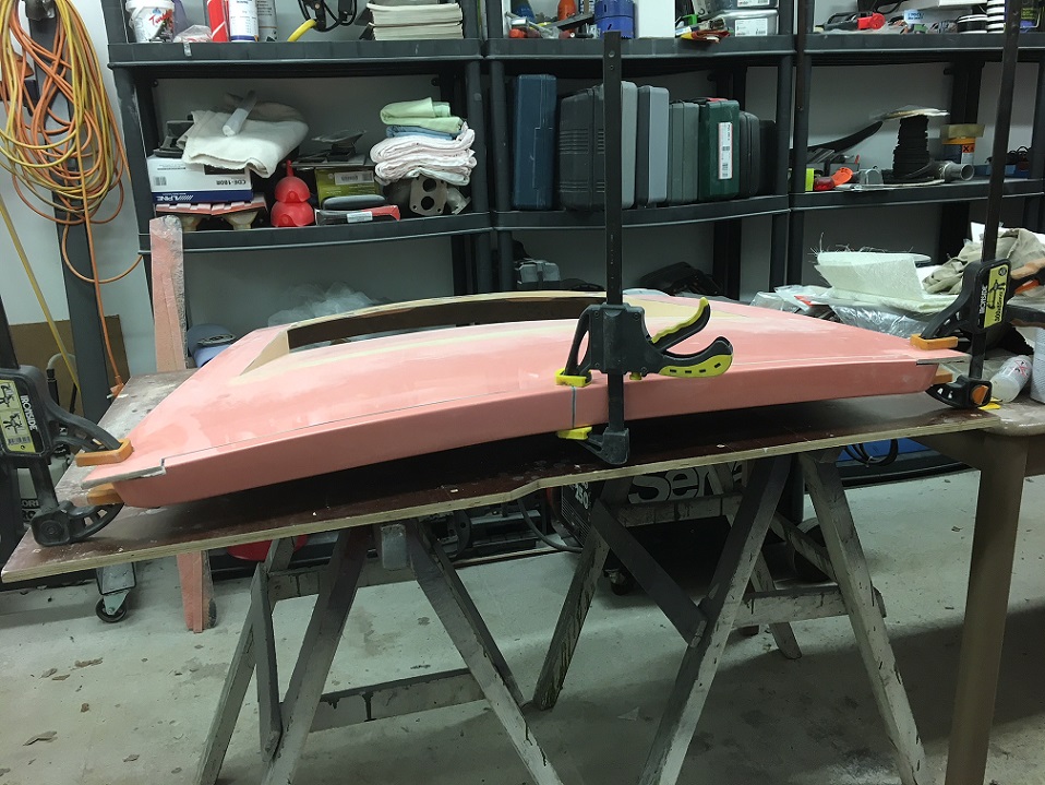

Så här fick det bli
Så här ser det ut på plats

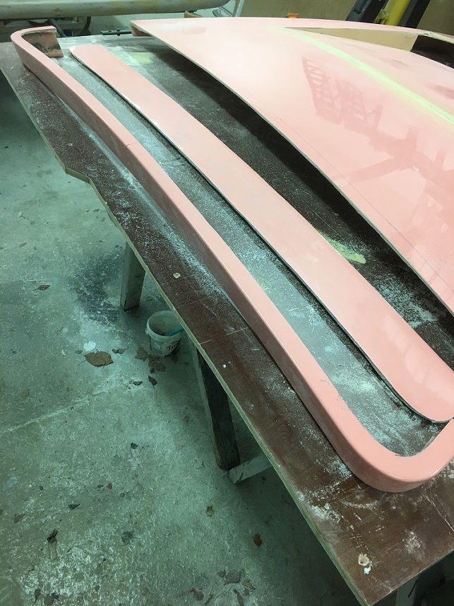

Skall försöka få till en gavel i bak kanten på huven
Gavel i bakkant på plats

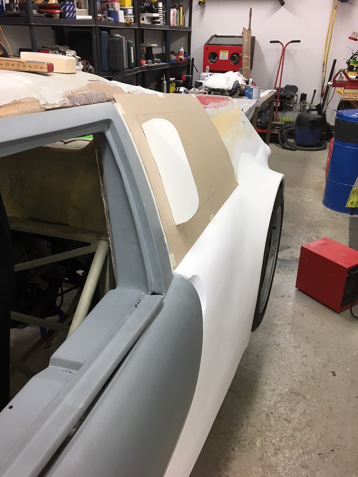

Tänkte göra två "side scoop" så att jag får in lite kylluft till IC och oljekyl.
Tog den ovala formen från hålen i motorhuven..

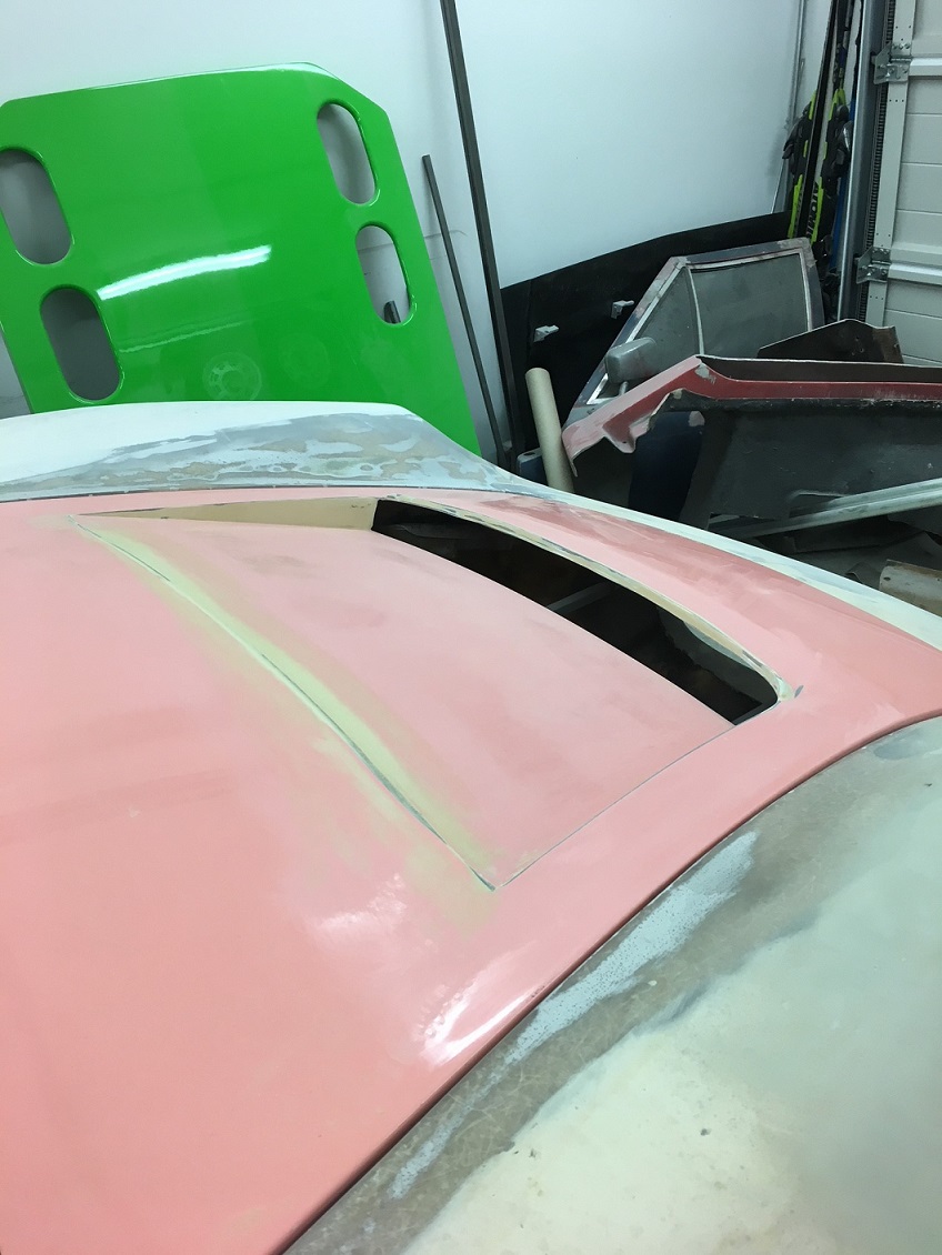

Har gjort en ram till scoopet
Har spänt upp fleecetyg på ramen och skall nu på med lite polyester.
Vad tror ni om denna form på denna bil? Lite svårt att få allt att harmonera.

Har "gjutit" en glasfiberskiva som jag skall använda till innerskärmarna bak
Då har jag fått på lite polyester
Eftersom det inte finns original "side scoop" till Europan så har försökt mixa designen på scoopet efter dels backspegeln som skall sitta på bilen och de scoop som sitter på G-Espriterna

När det gäller luftintag finns ju även snorkelvarianten på Europa. Med två intag ovanför taket...

Tack Stefan!Stefan_A wrote:Sjukt imponerad av ditt bygge Fredrik![]()
Tittade på snorkelvarianten med men tror att den redan dåliga sikten bakåt blir obefintlig då
