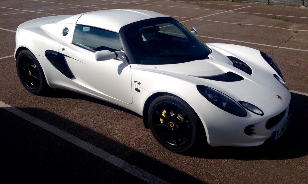

Efter att ha ägt min Elise R sedan några år tillbaka tänkte jag det var dags att lägga upp en tråd om den på forumet. Dels för att det kan vara till glädje för andra som går i köptankar och letar efter en Elise, men även för att jag jobbat mycket med den, gjort många förbättringar och modifieringar som gjort att den idag är en betydligt bättre bil än när jag först fick den. Kanske den här texten och bilderna även tjäna som inspiration och kunskapskälla för andra nuvarande och blivande Elise-ägare. P.g.a. att det endast går att ladda upp några få bilder i taget på forumet delar jag upp texten i olika, separata inlägg.
Bilen införskaffades vintern 2013-2014, då den gått ca 30 000 miles, via en annons på Pistonheads i England. Säljaren, Pro Builds Lotus, drevs av en kille som bl. a. specialiserat sig bl.a. på att köpa in s.k. category D Eliser och sedan reparera karosserna, byta ut alla plastgrillar, gummilister m.m, total omlackering, konvertera dem till vänsterstyrning och ge dem en fullständig service och genomgång. Ett jättejobb m. a. o. och som antagligen inte lönade sig så bra i längden, då verksamheten numer är nedlagd. Kanske den då rätt snabbt stigande pundkursen bidrog till det, eller helt enkelt för dålig lönsamhet sett till antalet arbetstimmar och omkostnader som lades ned på var bil?
Jag ville ha en Elise med Toyota 2 ZZ-motorn för att slippa byta kamrem vart tredje år och för att den anses vara nästan "bullet proof" så länge den sköts och servas med högvärdig olja.
Hursomhelst, bilen levererades med hardtop och allt med färjetransport till hamnen i Göteborg i maj 2014.
Bilen vid leveransen.jpg (77.65 KiB) Viewed 49860 times
Nu var inte allt helt frid och fröjd i början, då jag snabbt fick problem med motorlampan som började lysa. Kunde i det läget inte något om bilen egentligen och inte heller så mycket om att meka i största allmänhet. Felkoden vid OBD II-avläsning visade på en slö respons på pre-kat syresensorn. Symtomet var ojämn gång på tomgång och låga varvtal under 3000 varv, annars inga problem.
Hade under det följande året in den hos Morgan på Bennets, hos Lotus Göteborg (numer nedlagt), samt hos två olika bilektriker, vilka alla gick bet, fick ingen diagnos av felet. Började då gräva djupt på nätet, och efter lång tid och många timmars letande hittade jag en lovande tråd på SELOC (ett internationellt Lotusforum). Lärde mig en del om att felsöka och med hjälp av en på SELOC rekommenderad telefon/Ipad-app där man kunde avläsa både pre- och post-kat syresensorerna, via en OBD II wifi-hårdvara. Det visade sig då att kontakterna för pre- och post-kat sensorerna hade förväxlats och när jag switchade dessa så var problemet löst, knappt två år tog det mig att greja det. Ny syresensor kom på plats i samband med detta.
Besiktningarna hade klarats av genom att släcka felkoden alldeles innan, och avgasvärdena påverkades inte så mycket att det blev problem med dem. Mer om det felet och dess lösning i denna tråd: viewtopic.php?f=14&t=6384&p=39166#p39166 . Bilen var ju i grunden fantastisk att köra, jag tog en förarkurs på Kinnekulle Ring och började åka med på klubbens bandagar och lärde mig efterhand alltmer om bilen och dess egenskaper, och inte minst mina begränsningar som förare. Finns fortfarande utvecklingspotential där kan man säga.

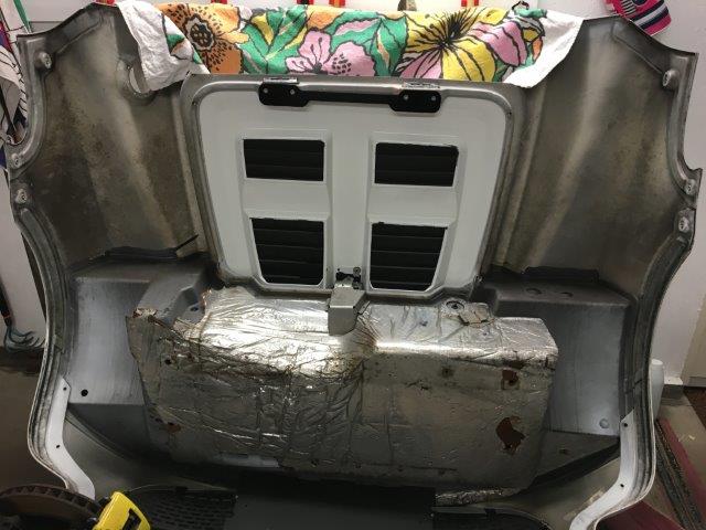

Så under vintern 2015/2016 var det dags för ett mer omfattande jobb, hade nu byggt ett varmbonat garage hemma, köpt in en rejäl och fullproppad verktygsvagn och annat smått och gott som skulle göra mekandet till något lustfyllt istället för en pina. Bakskalet skulle nu av för att komma åt allt i motorutrymme och bakre chassi. Det är rätt mycket jobb att få av bakskalet, då man behöver komma åt bultar inifrån kupén, vilket bl.a. innebär att motorlucka, stolar och plastpanelen mot bakväggen måste plockas ur för att komma åt de fyra bultarna som håller skalet på plats inifrån. Jag passade därför på att underlätta detta i framtiden genom att skaffa ett kit (Radium Engineering, länk: http://www.radiumauto.com/Modular-Rear- ... -P242.aspx ) som gör att motor-/bagageluckan inta behöver tas bort och man slipper plocka ur stolarna m.m och det besparar då mycket tid och tråkjobb.
Se mer om det i tråden: viewtopic.php?f=14&t=6089&p=38834#p38834 . Det går nu betydligt snabbare, på ca en halvtimme att få av bakskalet vilket är till glädje och nytta när vintern kommer och allt kan göras rent och servas mycket bättre och lättare.

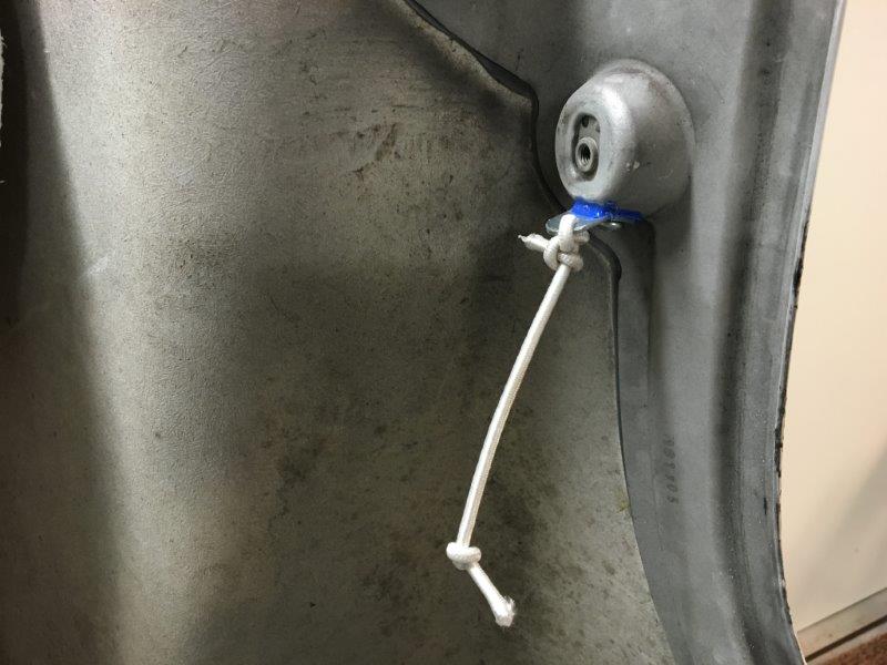

Radium mod bakluckestag.jpg (52.72 KiB) Viewed 49868 times
Elastisk lina.jpg (62.28 KiB) Viewed 49868 times

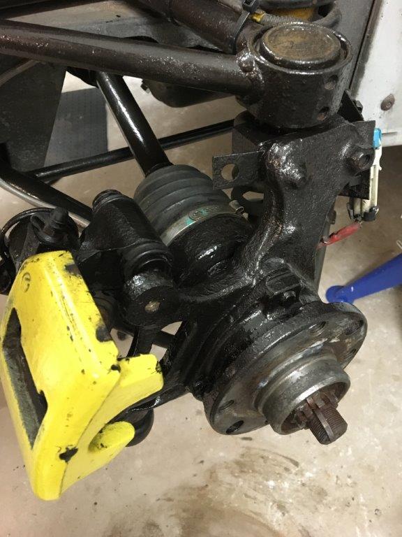

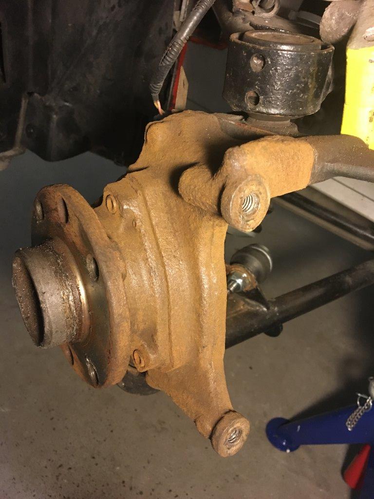

Allt med ytrost behandlades, slipades och målades, jag fixar inte riktigt att se rost någonstans, mängder med bultar byttes ut mot nya. Bromsok och hjulupphängningar m.m. behandlades med kemisk rostätare, slipning och målning.
Bromsok 2.jpg (74.92 KiB) Viewed 49866 times

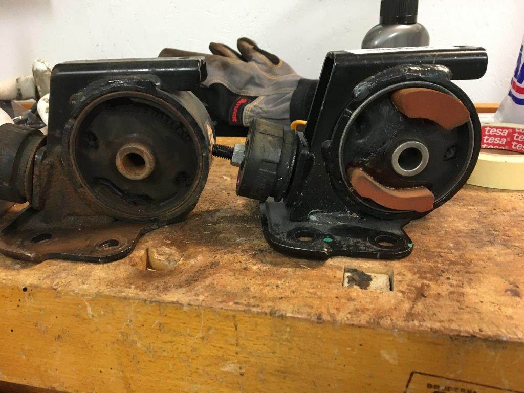

De främre och bakre motorfästena togs ur, ett som var slitet byttes ut mot ett nytt, olika detaljer slipades och målades och bussningar sattes in för att få motorpaketet att ligga mer still vid körning, bl. a. med tanke på växlingsprecisionen/-känslan.

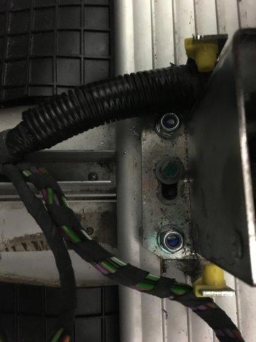

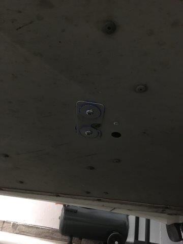

Stagade upp växelspakslådramen med en förstärkning och förankrade den bättre via bultar genom chassibottenplåten https://www.inokinetic.com/lotus/re-enf ... ansmission , vilket ytterligare hjälpte upp växlingskänslan.

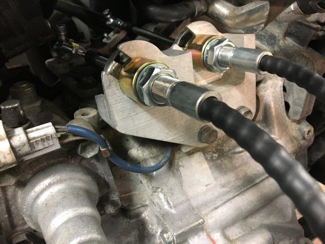

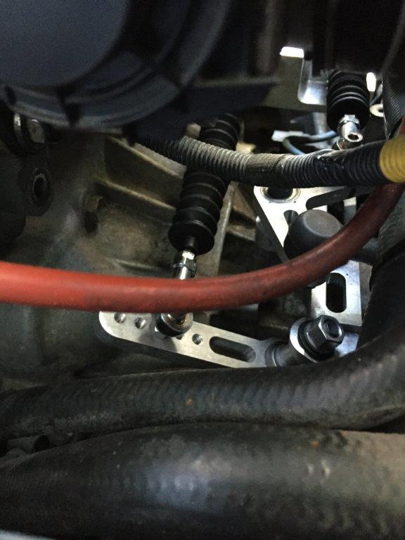

Var dock ändå inte helt nöjd, utan köpte då in nya växlingskablar och monterade, vilket verkligen gjorde stor skillnad, nu löper växlingarna mycket lättare och smidigare, sammantaget med de andra åtgärderna har de medfört att det nu är en ren fröjd att växla.
Den sista lilla touchen skulle vara en helt ny växelmekanik fram, men frågan är om det skulle vara värt priset, nu när känslan redan är så bra? Vi får se hur det blir med den saken. https://www.inokinetic.com/lotus/shiftr ... ansmission .
Sector111 växlingskablar.jpg (52.93 KiB) Viewed 49866 times
Spaklåda bultad genom bottenplåten för ökad stabilitet.jpg (24.59 KiB) Viewed 49856 times
Bultarna för spaklådan.jpg (11.24 KiB) Viewed 49856 times

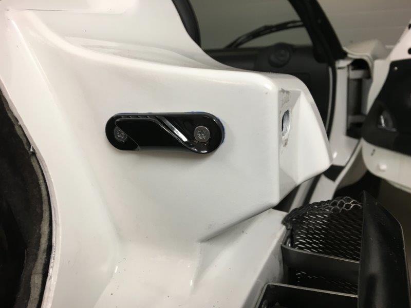

Monterade även in lyftpuckar bak för att kunna använda de bakre lyftpunkterna även med bottenplåten på, vilket underlättar många moment när det ska grejas i garaget med sådant som kräver lyft https://moto-concept.de/de/hebebuehnebloecke-satz . Rekommenderas varmt! Hissar man upp bilen på de näst bakersta lyftpunkterna finns det alltid en risk att den tippar ned bakåt, vilket en eller annan verkstad fått erfara genom åren.

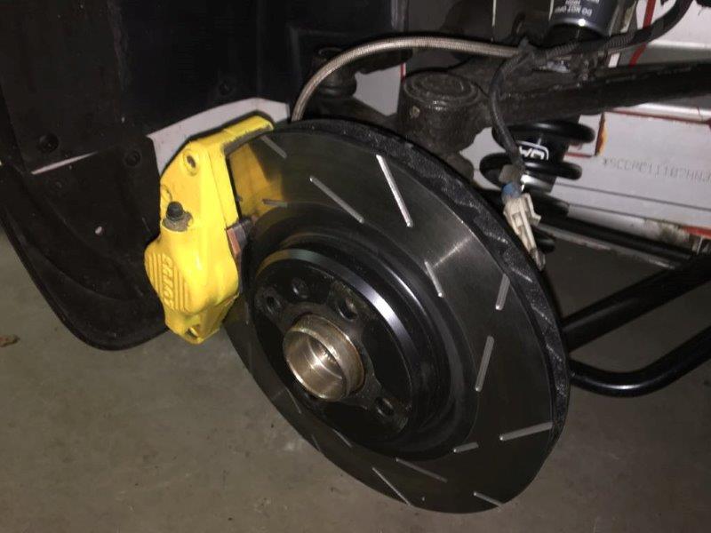

Nya bromsskivor EBC Ultimax kom på plats runt om inför förra säsongen och då även nya belägg CL Brakes RC5+ som bettar otroligt fint, även kalla. En del som använt dessa har upplevt att de kan smulas sönder, men mina har hållit väldigt fint över två säsonger med ca 1500 mil körning och 5 dagar med bankörning. Finns hur mycket som helst kvar på beläggen och de sliter inte heller skivorna nämnvärt.

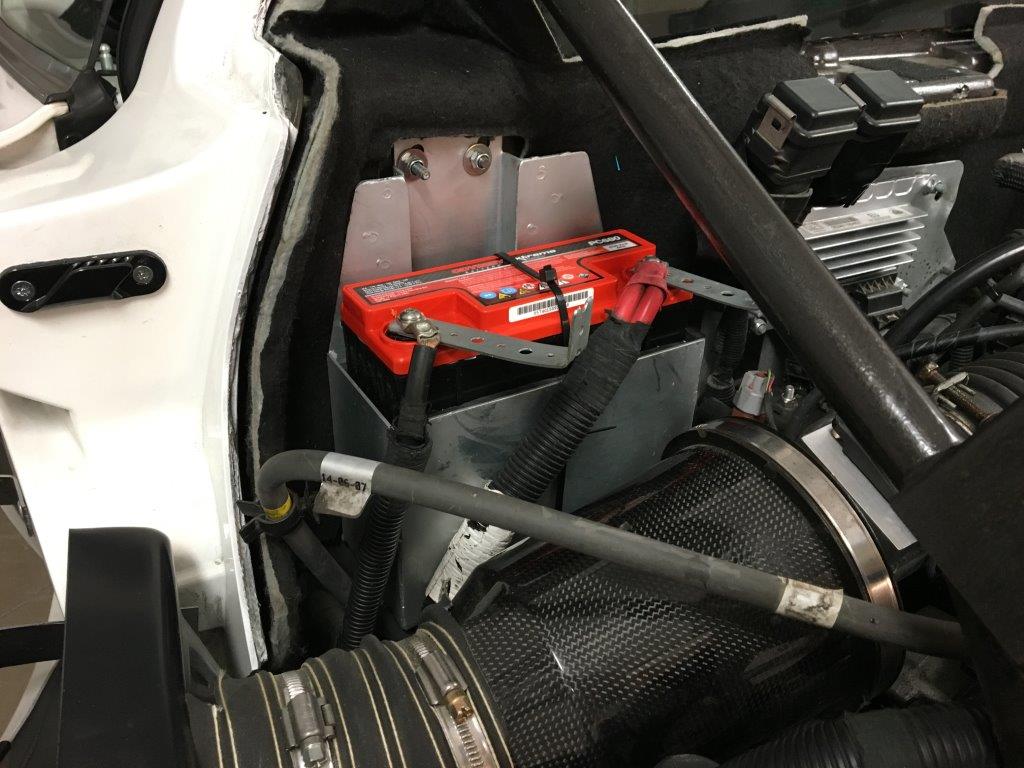

Ett nytt Odyssey racingbatteri införskaffades och flyttades fram till brandväggen, där det fanns plats sedan originalluftburken sedan länge fått ge plats till ett Hurricane Kolfiber luftfilter. Fick hjälp av en mekanisk verkstad att bygga själva lådan i aluminium så att den passade i de gamla fästena för luftfiltret, som bultas inifrån kupén bakom plastpanelen som täcker brandväggen. En positiv biverkan är att bagageutrymmet förvandlades nästan till kombiklass (nåja...) när batteriet försvann därifrån. Batteriet behöver då heller inte tas bort när bakskalet ska av, vilket annars måste göras.
Styrenheten, ECU-n, (till höger i bilden ovan, silverfärgad med flänsar, snyggt målad om jag får säga det själv :-D ) har skickats till Lotus för att sänka kamlyftet till 5 700 varv istället för 6 200 varv som innan, vilket gör att "hästsparken" från innan när kammen lyfter nu inte är så tydlig längre och att man får lite mer drag i mellanregistret och att bilen blir lite "mjukare" att köra, märks inte minst vid körning på bana. Kan rekommenderas till alla Elise 111 R- och R-ägare som tycker draget i motorn är lite väl ojämnt i original.

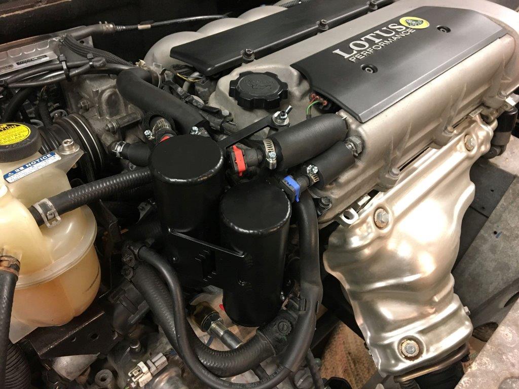

Catchtankar från Sector 111 (numer Inokinetic, finns dock inte att köpa längre) kom på plats förra året, för att fånga upp spilloljan från vevhusventilationen så att den inte sugs in i cylindrarna igen. Kan bli upp emot ett par deciliter per säsong som samlas där.

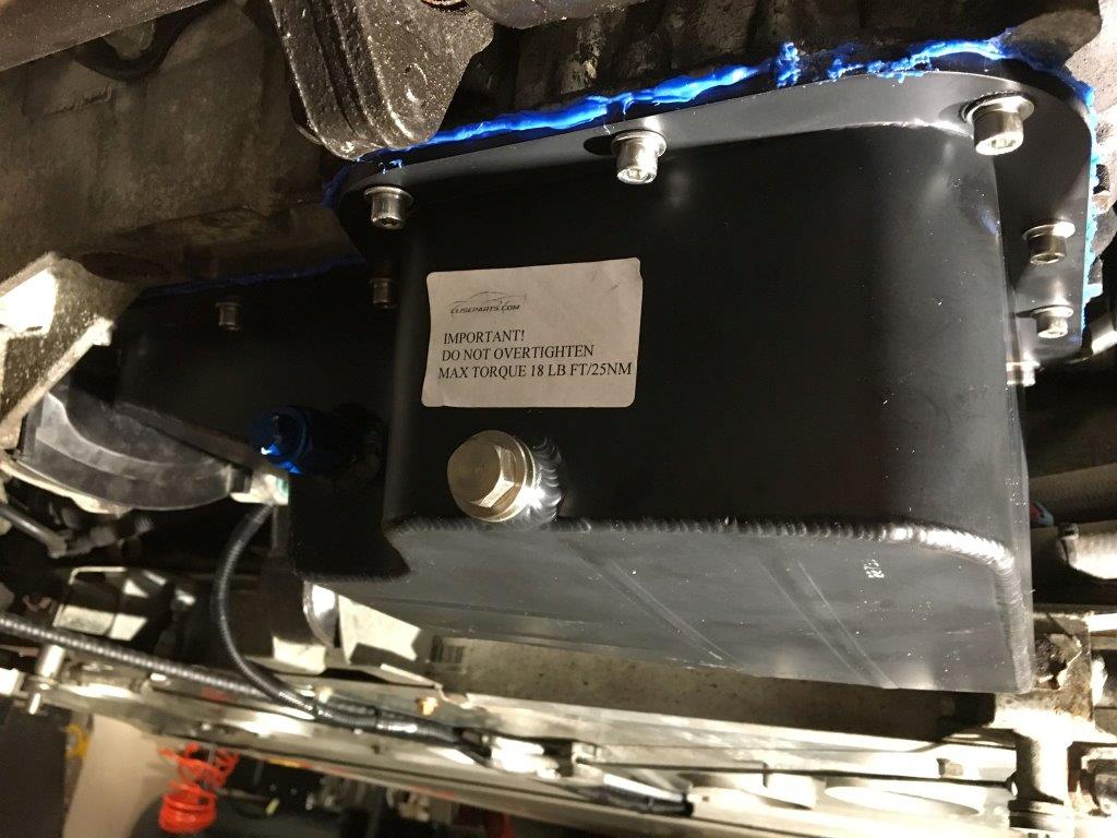

Ett nytt bafflat oljetråg från Elise Parts kom på plats förra vintern. Ska förhindra risken att motorn blir utan olja vid hård kurvtagning på bana. Blev helt tätt och fint, inte en droppe olja har läckt från motorn vare sig därifrån eller någon annanstans, sedan jag fick bilen. Toyotamotorn anses, som sagt, vara "bullet proof".

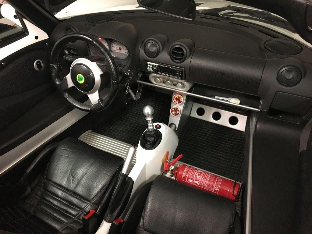

Passade då även på att stoppa in en oljetrycksmätare och en oljetemp-mätare, de sitter nu på en liten konsol framför kåpan som täcker växelspakslådan. Tack Elise-ägare Peter Jonsson för hjälpen med att greja strömförsörjningen till mätarna!
