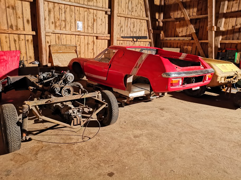

På plats i maskinhallen.
Redo för Dakar-rallyt!
Plopp! Karossen av.
