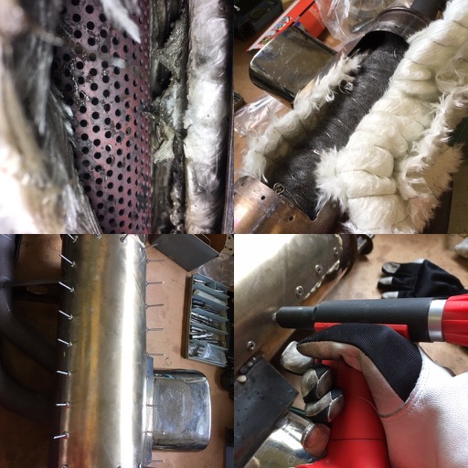

Jag insåg förra helgen att fredagen den 15:e innebar 5-årsdagen som Lotusägare. Helt ärligt, inte de fem bästa åren i fråga om ett bekymmersfritt liv, men likväl är jag fast besluten om att fortsätta på inslagen väg och det känns lovande att det finns stor utvecklingspotential i nuvarande Evora/Exige-modeller i fråga om prestanda.Till det kan jag så klart lägga alla positiva kommentarer från omgivningen, så då är energin på topp igen.
Så, hur firande jag då jubiléet? Tja, trots en nyrenoverad ljuddämpare så har senaste tidens strul inneburit att isoleringen smält och bildat en stenhård glascylinder 2 cm utanför det perforerade röret i ljuddämparen. Några timmar senare var allt klart igen och bilen ska förhoppningsvis bli riktigt behaglig att motorvägspendla i med nybakad ljuddämpare.

Ser fint ut! Jäkla smidigt med pneumatisk nit-puffra om man ska nita mycket.

Tack! Man vinner kanske inte jättemycket tid med nitpistolen på detta lilla jobbet, men det är klart mycket lättare att lägga tryck på niten med pistol än med tång. Annat var det när vi smackade ihop ett växthus i trädgården för några år sen. Kompressorn gick varm ....
