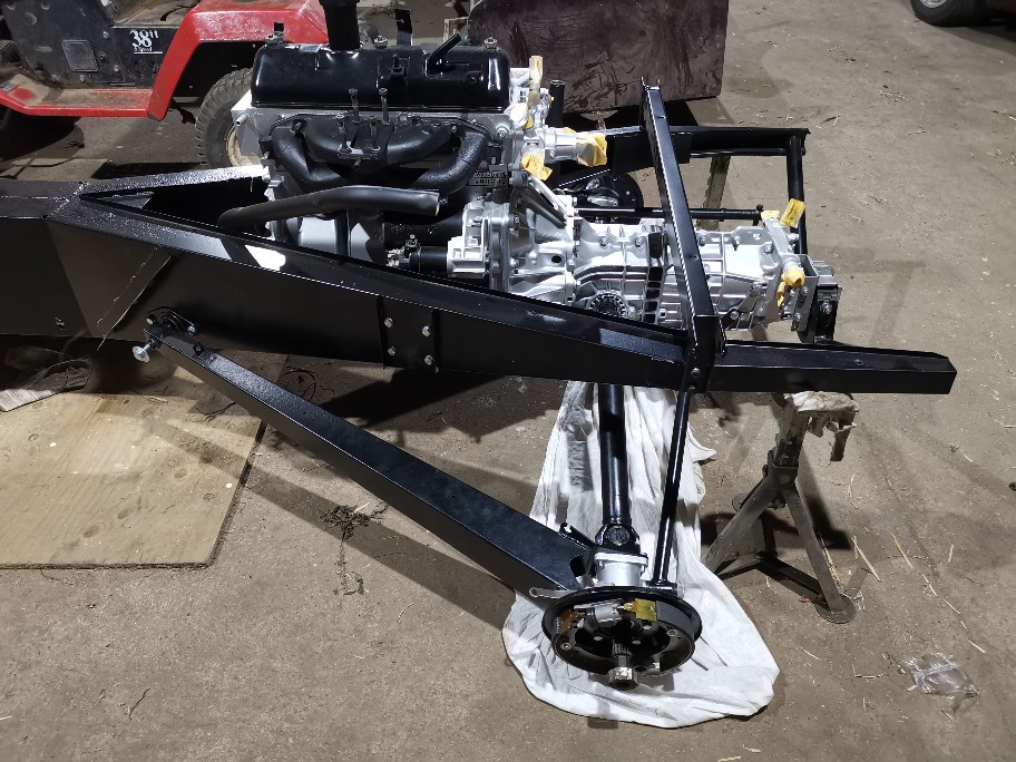

Lite mer har hänt!

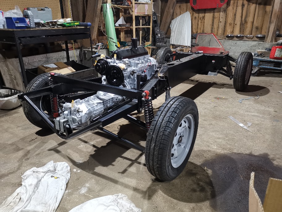

Hunnit lite längre. Hade nästan ett år uppehåll från Europan pga att jag jobbade med bilar också. Så det blev lite för mycket. Hann iofs bygga en kompressormotor till Elisen också och fick det att lira rätt bra. Men ändå.
Chassi är klart med upphängning, bromsar, hjul och allt det där. Motor och låda också.

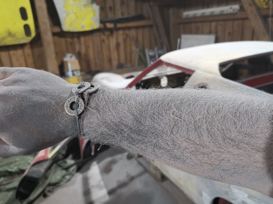

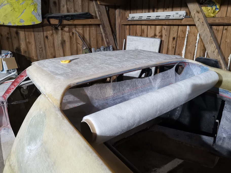

Slipat kaross till förbannelse och sedan laminerat den med ett lager tunn glasfibermatta (30gr/m3 så som ett skithuspapper) för att försegla alla mikrosprickor.
Kaross, dörrar och luckor ska iväg på lack om fyra veckor! Det blir L05 Carnival Red som det står på chassiskylten. Svart body undertill och i hjulhus och halvmatt svart i motorrum och i utrymmet där framme där reservhjulet ligger.

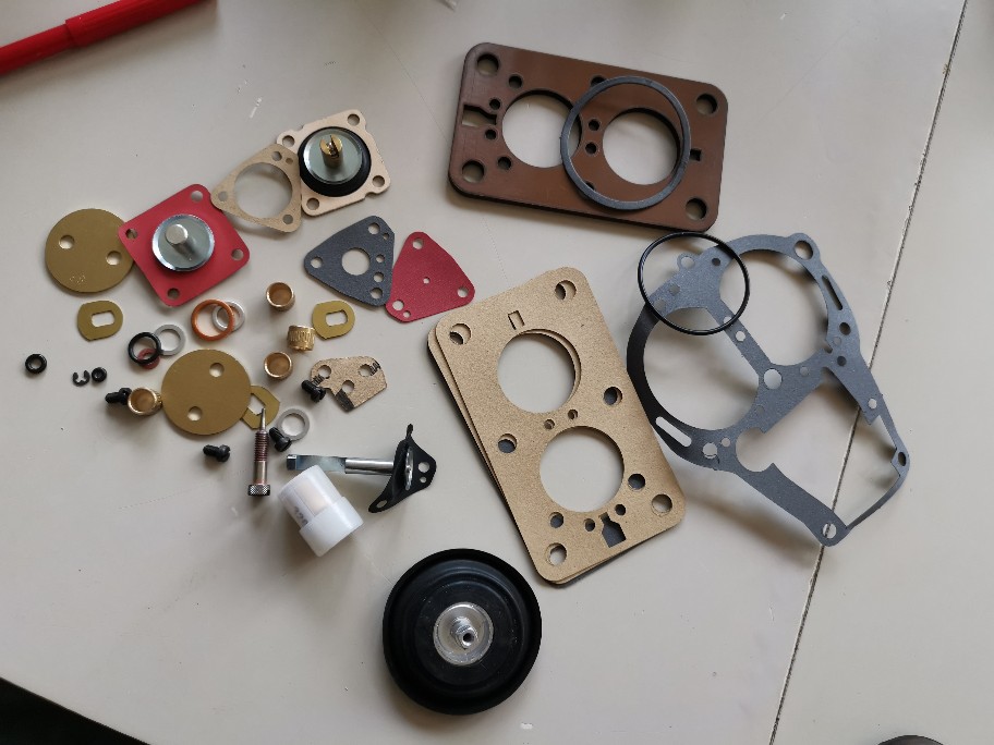

Eftersom det är en originalrenovering så envisas jag med att använda original förgasare också. Alla byter ju ut den till Weber men jag ska ha original Solex DIDSA-2. Det finns inga renoveringssatser att köpa någonstans till den eftersom det är en uddaförgasare som enbart satt på Lotus Europa med 1470 cc Renaultmotor. Den sitter inte ens på Renault 16 som motorn kommer från. Jag hittade dock ett renoveringskit till en Solex förgasare till en 70-tals BMW (1802 eller 2002, minns inte riktigt) där nästan alltihop passar. Så den köpte jag :-D

Kul att se hur nitisk du är med att vara originalet troget, som kontrast till dina andra projekt :) Att hitta udda NOS, är väldigt tillfredsställande!

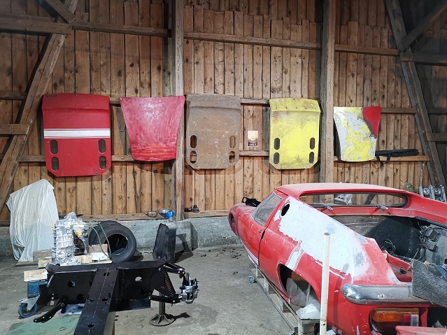

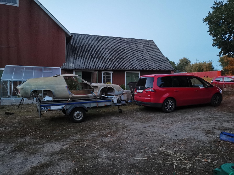

Lastade karossen igår och idag ska den till lackeraren! Dörrar och huvar ligger i Forrrrrden.
Nu är det dessutom stubbåker runt om mig så jag behövde något att sprätta med också  :bigl:
