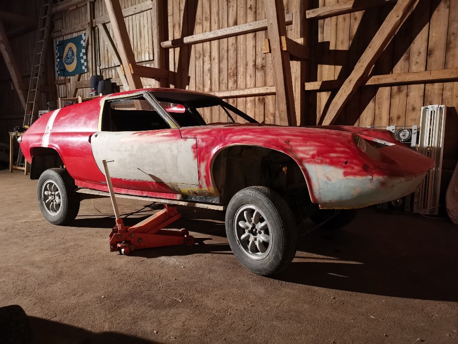

Plopp! Karossen av.

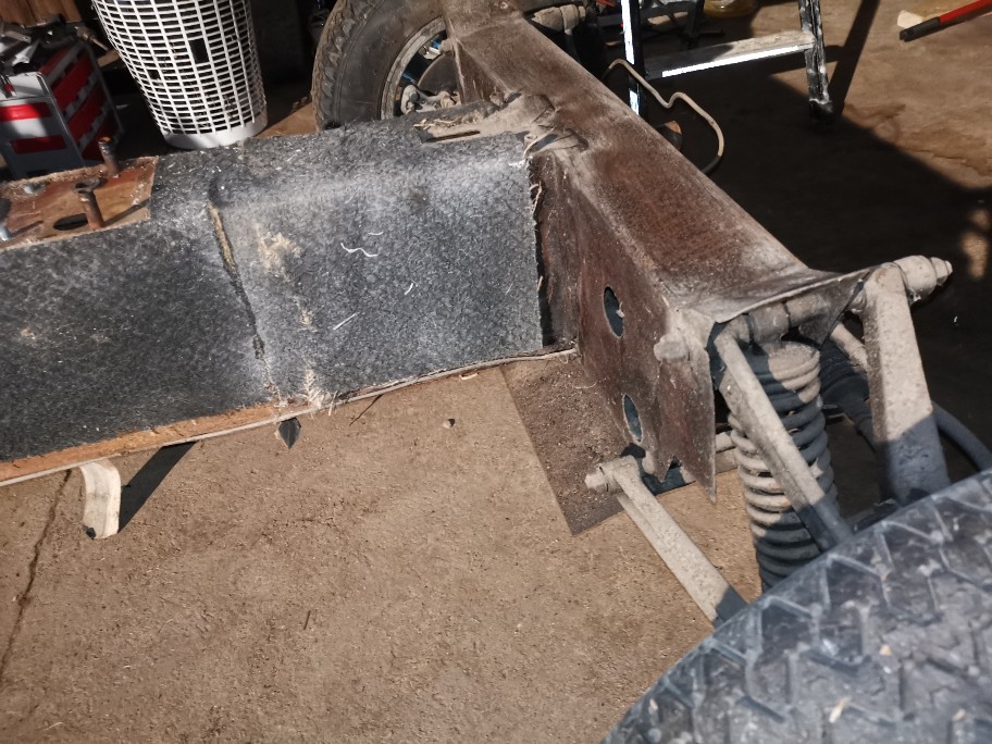

Chassi. Bra skick och ingen gravrost. Bara på ytan.

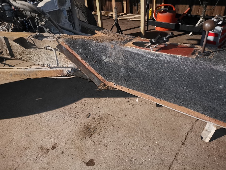

Här finns att göra.

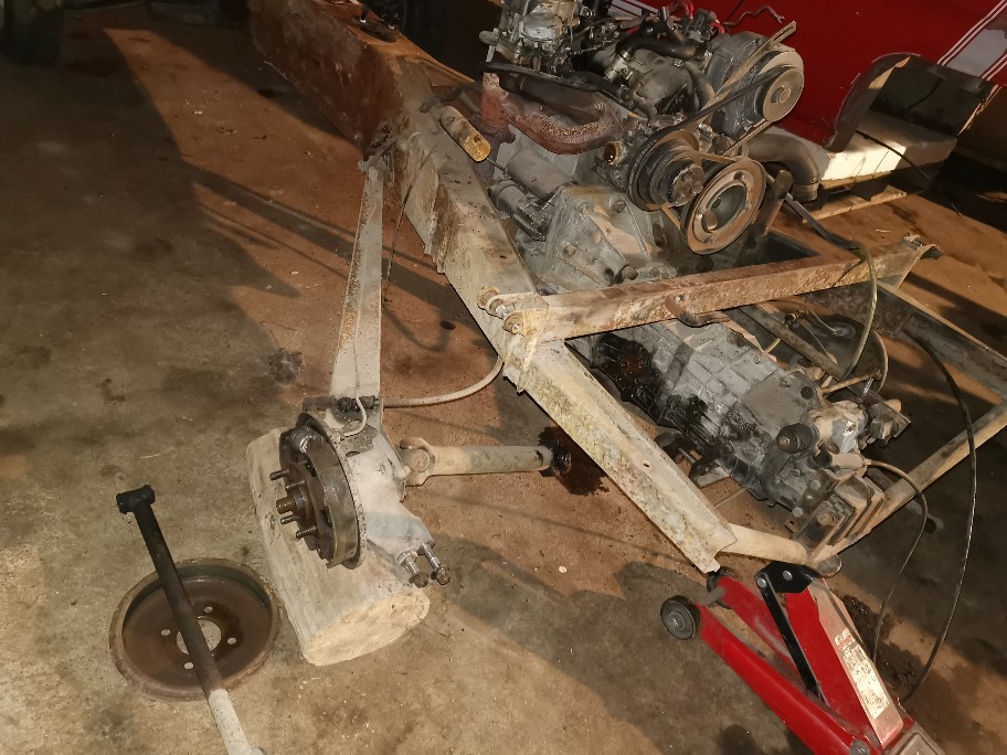

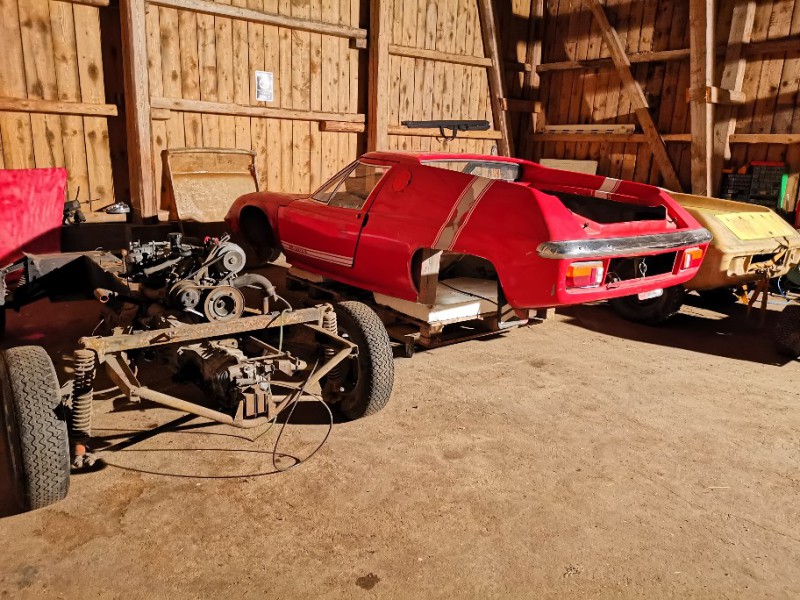

Nu ska alltihop isär. Demontering påbörjad. I en alldeles för mörk och oinredd maskinhall. Inredningen ska upp och belysning ska upp men jag kände att jag behövde skruva lite också så jag fick prioritera lite.

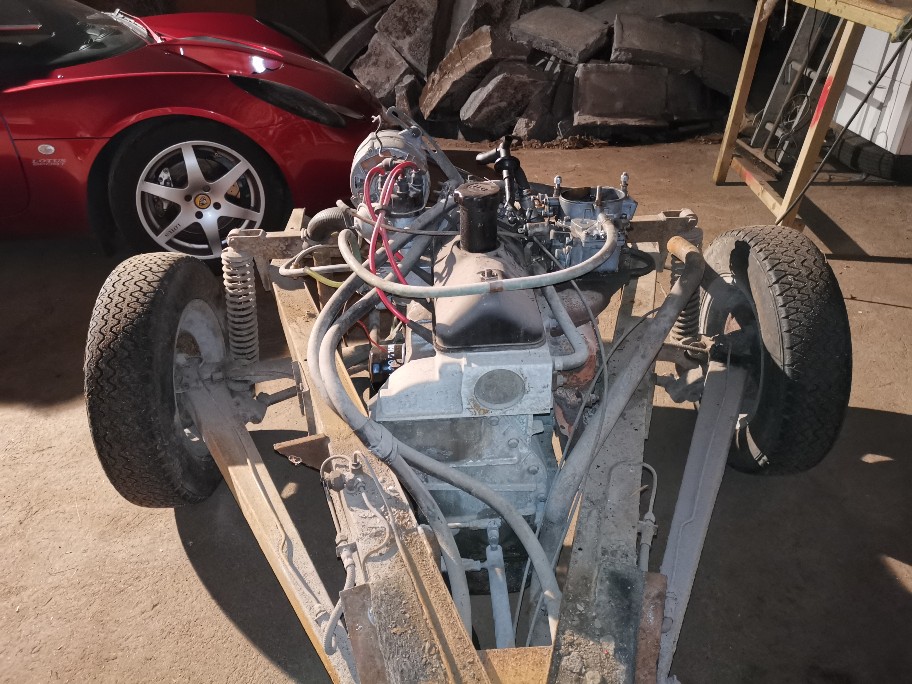

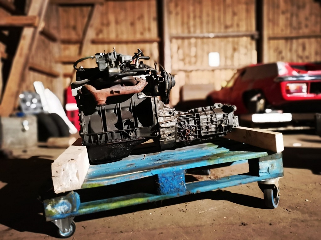

Glömt uppdatera på ett tag men motorn är ur.

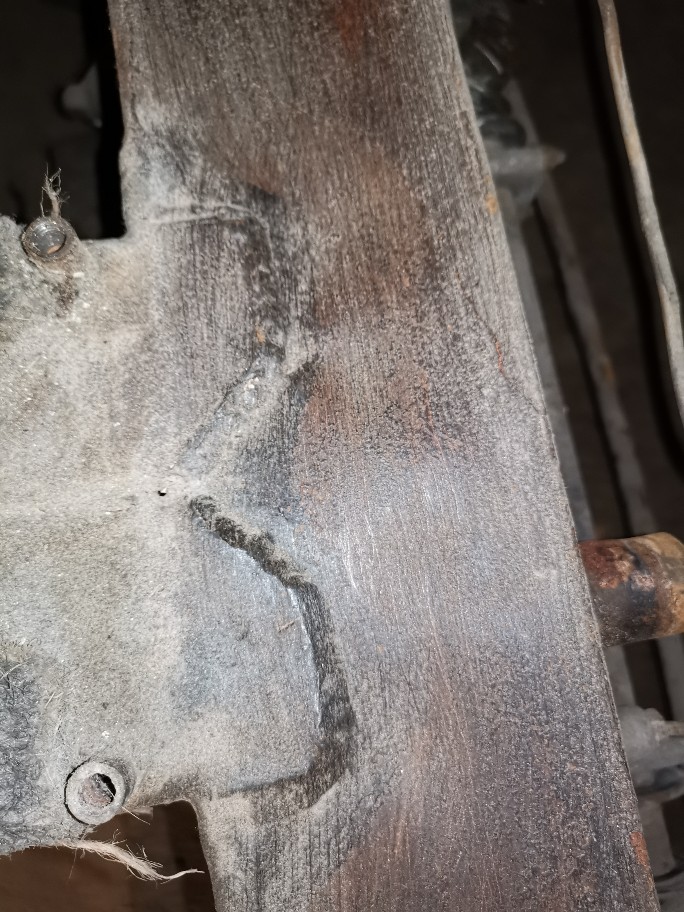

Chassit är hos blästraren och den ska vara färdigblästrad nu på fredag så då ska jag åka och titta på den så det inte finns några sprickor. Är den utan sprickor (det finns inga svetsjobb på den i övrigt) så pulverlackar han chassi och radiusarmarna. Spännande

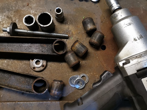

Dragit ur de gamla bussningarna ur bärarmarna också. Bra med mutterpicka

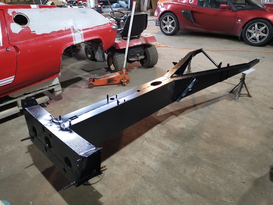

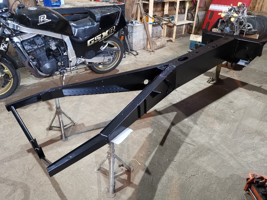

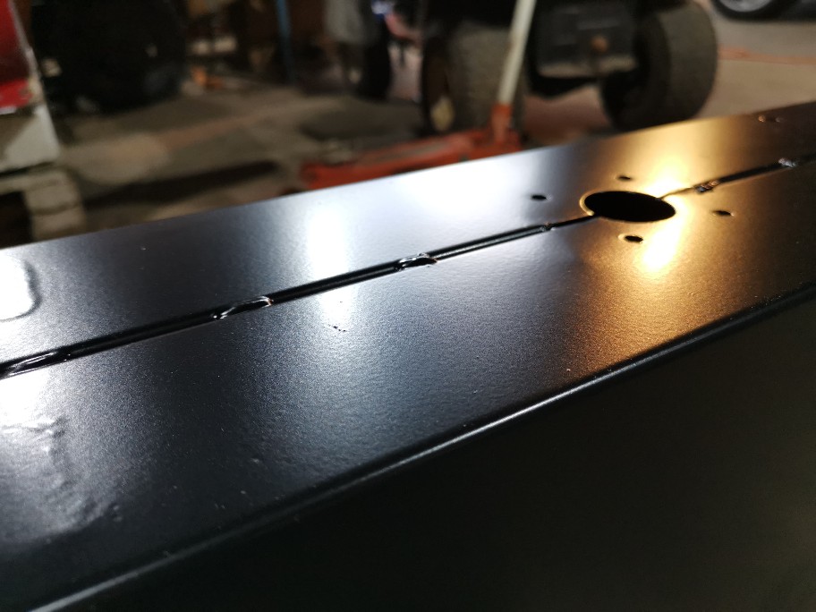

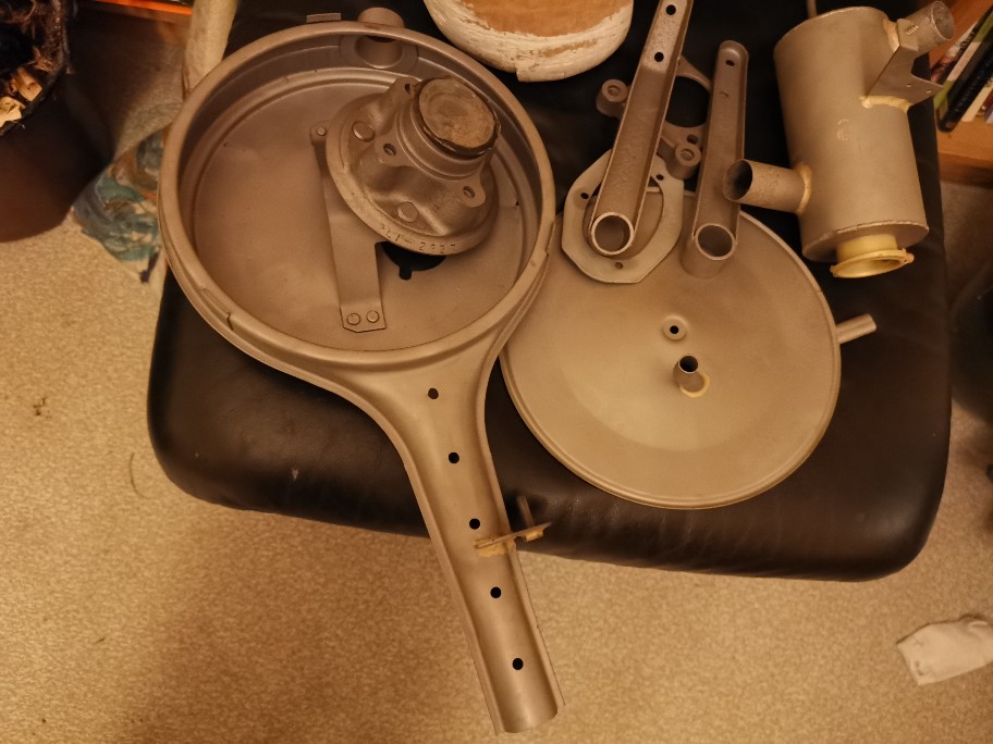

Mer har hänt.
Chassit är tillbaka från blästring och pulverlack.

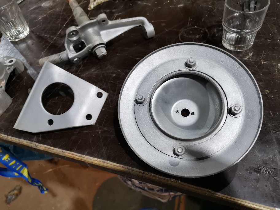

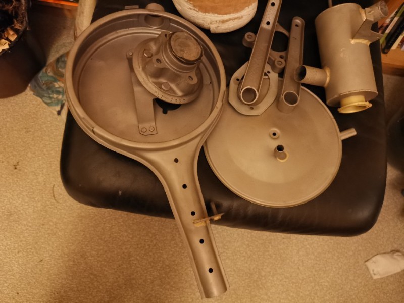

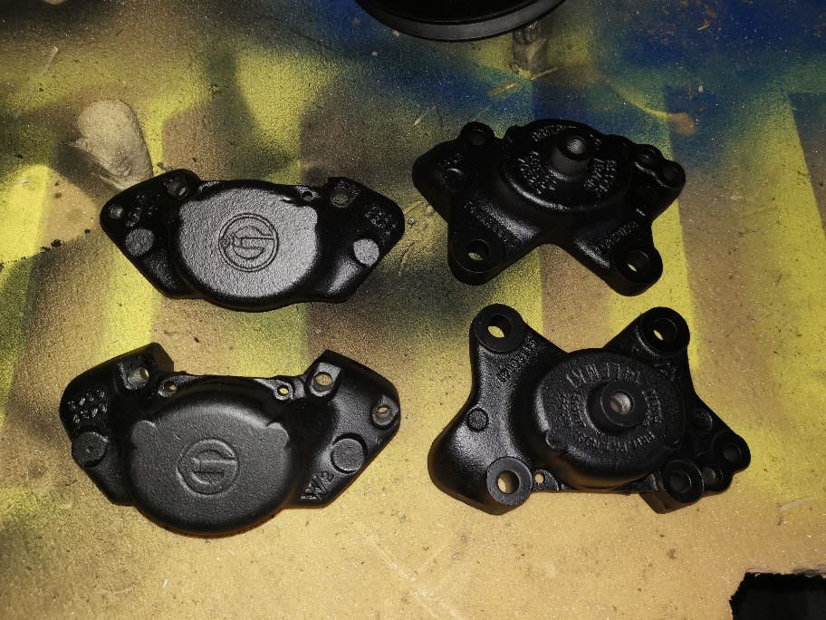

Mer är blästrat. Blästrade grejor (allt utom aluminiumbitarna) har fått på sig rostskyddsprimer och när allt är blästrat och klart så blir det 2k lack på.

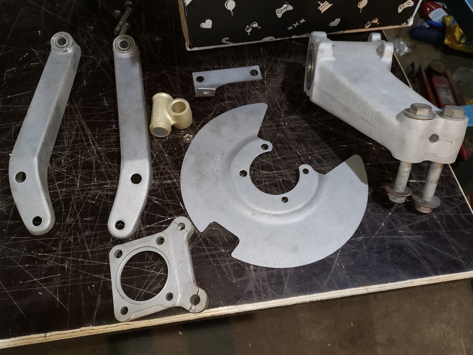

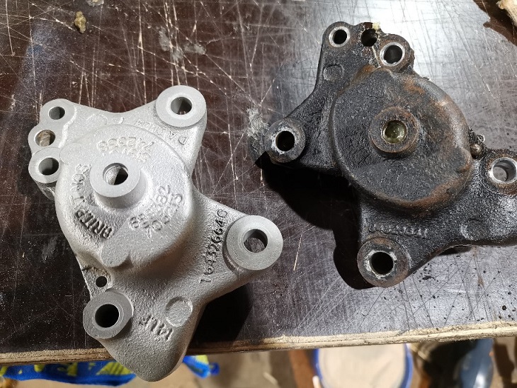

Meeeeer. Översta bilden ses före och efter
Re: Lotus Europa S2 -68
Ännu mer
- IMG_20200221_165853mm.jpg (253.87 KiB) Viewed 64882 times
- IMG_20200304_222203_copy_912x684.jpg (85.6 KiB) Viewed 64882 times

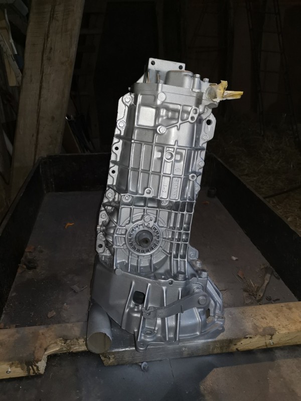

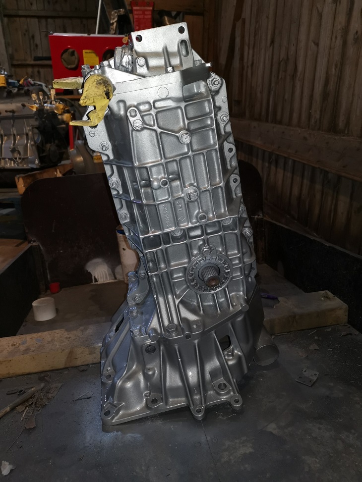

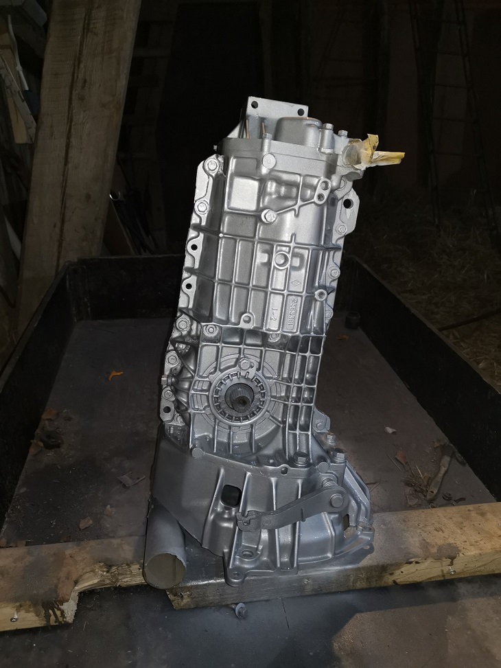

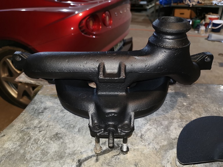

Rengjorde och tvättade växellåda och motor enormt mycket men hur jag än gjorde så blev ytan matt och trist och flammig. För att underlätta rengöring och för att få det snyggt så valde jag att frångå originallooken något på just motor och låda genom att lägga på primer och motorfärg på dessa. Enormt snyggt tycker jag.
