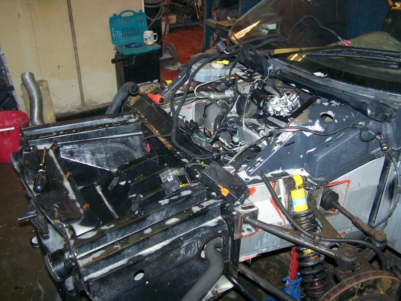

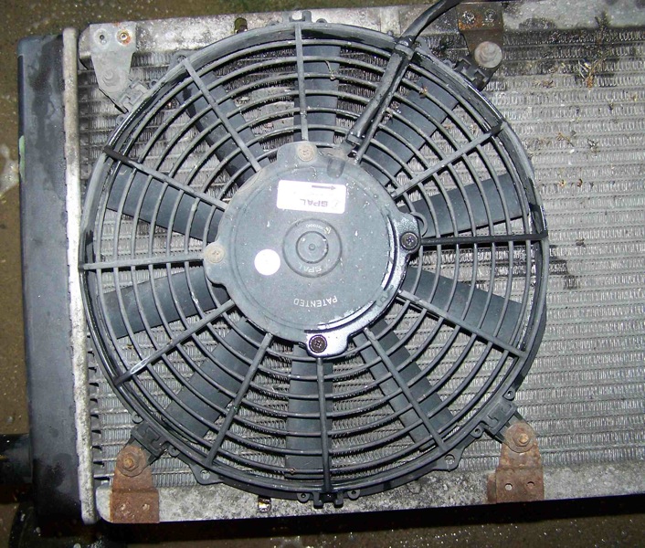

Nu är den i bitar. Det är mycket mer omfattande en vad jag trodde, tex aluminiununderdelen på instrumentbrädan som består av tre delar måste bytas sedan demonterade jag glasfibertäckningen för kylaren, infästningarna på höger/vänster sida hade spruckit så kylaren åkte bort vilket var tur. För kylfläkten som är fästad i kylen med 8 popnitar hängde i endast en, de andra harde korroderat av.
Fortsättning följer
Fortsättning följer
