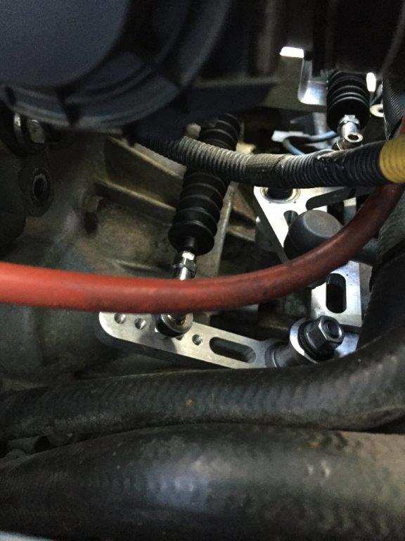

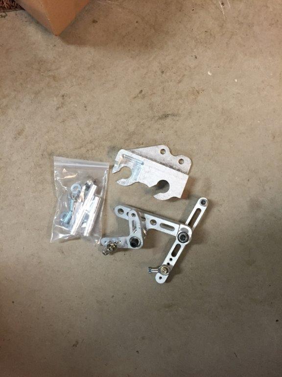

Efter en säsong med min Elise R -07 har jag letat efter en lösning för att få lite mer distinkt växelkänsla. Den lite sladdriga känslan verkar ju vara en av Elisens/Exigens svaga punkter.

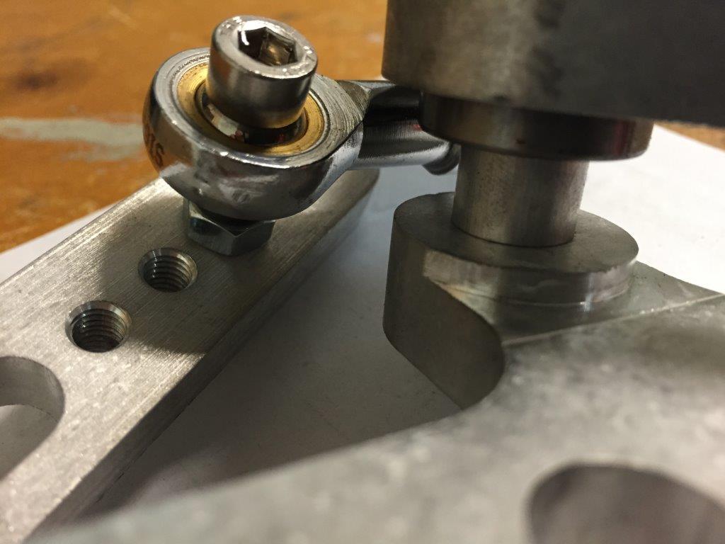

Hittade denna bakre växelmekaniken för Toyotamotorn på http://www.trueleo.com , som verkar kunna avhjälpa det värsta. Kostade en slant, men är ett verkligt gediget hantverk med riktiga kullager och via de olika lägena/bulthålen (se bilden)i mekaniken har man möjlighet att justera slaglängden i växelspaken efter tycke och smak. Ska enligt Trueleo helt eliminera känslan från den svajiga, bussningsbaserade originalmekaniken.
Någon som har några erfarenheter av denna?
Ska annars snart få den installerad av Morgan på Bennets och återkommer med en recension när den kommit på plats.

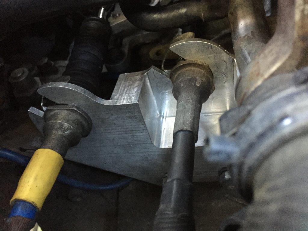

Så där, då var LETSLA-länkaget på plats.
Och jodå, växlingen är tydligt mer distinkt och kortslagig nu. Det finns ännu kvar lite svajighet i själva växelspakslådan, så det blir nästa steg att jobba med. Fortsättning följer... :evilgrin10:
