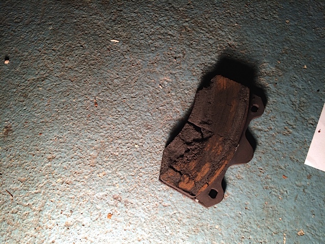

När jag kom hem från servicebesöket i Gbg i höstas så såg jag att ett bromsbelägg fram såg misstänkt (trasigt) ut. Det var slitet till ca 60% och hade en spricka medan de andra hade ca 80% material kvar. Jag beställde efter lite "fram-och-tillbaka-funderande" OE-belägg (AP Racing) till framhjulen från Elise-Shop.

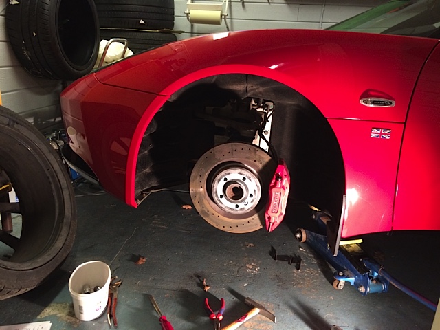

Eftersom vädret idag är så urtrist så blev det "garage-dag" istället med bl.a byte av belägg.

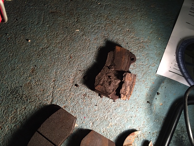

Det trasiga belägget var trasigare än jag kunde ana,
Det här har aldrig hänt mig tidigare. Har någon av er erfarenhet av något liknande eller teori om orsak, förutom materialfel???
Re: Evora - Bromsbelägg
Jag fick följande svar från Lotus Customer Service.
".....Looking at the images, from our experience it appears that at some time, the brake pads have adhered to the surface of the brake disc through corrosion and the action of moving the car (perhaps after it has been parked, static for a prolonged period) has caused the pad material to fracture and eventually break up.
Unfortunately, brake pad materials lack the heavy metals previously included before legislation banned them to reduce the likelihood of this happening...."
Hmm.... Bilen stod ju ute i flera veckor hos Lotus Gbg.....vet inte, men kan inte komma på någon annan förklaring som stämmer med Hethel's uppfattning.

Vet du hur länge bilen stod hos säljaren i Tyskland? Eller har du kollat beläggen tidigare?
Nya skivor och belägg när jag hämtade bilen i Tyskland. (Klagade på spårade skivor fram, vilket iofs är ett känt Evora-fenomen, och fick dem bytta).
Nej, jag tror som sagt på Gbg....

Göran wrote:När jag kom hem från servicebesöket i Gbg i höstas så såg jag att ett bromsbelägg fram såg misstänkt (trasigt) ut. Det var slitet till ca 60% och hade en spricka medan de andra hade ca 80% material kvar. Jag beställde efter lite "fram-och-tillbaka-funderande" OE-belägg (AP Racing) till framhjulen från Elise-Shop.
Noterade samma på ett av bakhjulen när jag plockade av skivorna. Delar av belägget lossnade på samma sätt som på dina bilder.
