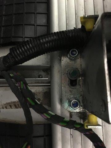

Lägger upp denna som en ny tråd istället:
Hittade detta lilla fix på nätet som kanske kan hjälpa till att stabilisera växelspakslådan ytterligare.
Man borrar ur golvplattan genom de främre gänghålen där ramen för spaklådan fixeras till alu-plattan. Sedan fixeras hela rasket med två genomgående bultar underifrån chassibottenplattan. Detta ska förhindra att alu-plattan som spaklådan fixeras till sviktar. Verkar ju vettigt.
Någon som har erfarenheter av denna mod?
Återkommer annars i ämnet när jag fått bitarna på plats. Modden med nylonbussningar som ska stabilisera motorfästena ska även den grejas under vintern, i sökandet efter bästa möjliga växelkänsla, efter att LETSLA-mekaniken kom på plats i somras (se separat tråd). Sedan återstår bara att ev. montera in nya motorsport växlingskablar, om det nu är mödan värt? :kopf:

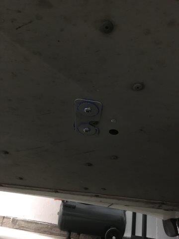

Har beställt kitet nu. Om det ger åtminstone en hyfsad effekt (Golden Gate Lotus-klubben listar uppgraderingen som "ett måste") så kan jag mäta upp bricka, bult , borr m.m. så att fler kan greja sina egna kit billigt, frakten från USA suger ju lite fett? Tänker att det även skulle kunna gå att få tillverkat ett antal av själva brickan som placeras på undersidan av bottenplattan hos en mekanisk verkstad, resten är ju bara bult, mutter, vanliga runda brickor och ett långt metallborr?
Gr ju lätt att kopiera även bottenbrickan och fixa till en själv om man har rätt verktyg och dimensionerna.

Sådär, då var förstärkningen på plats. Ett snabbt och enkelt jobb. Det enda kluriga var hur hårt man ska våga dra skruvarna, då bottenplattan kan skadas om man drar för hårt. Så får vi se vad det ger för känslan. Har nu även monterat bussningarna för de främre och bakre motorfästena, och även bytt ut det bakre helt, som höll på att ge sig i gummit. Lägger in det i LETSLA-tråden.
